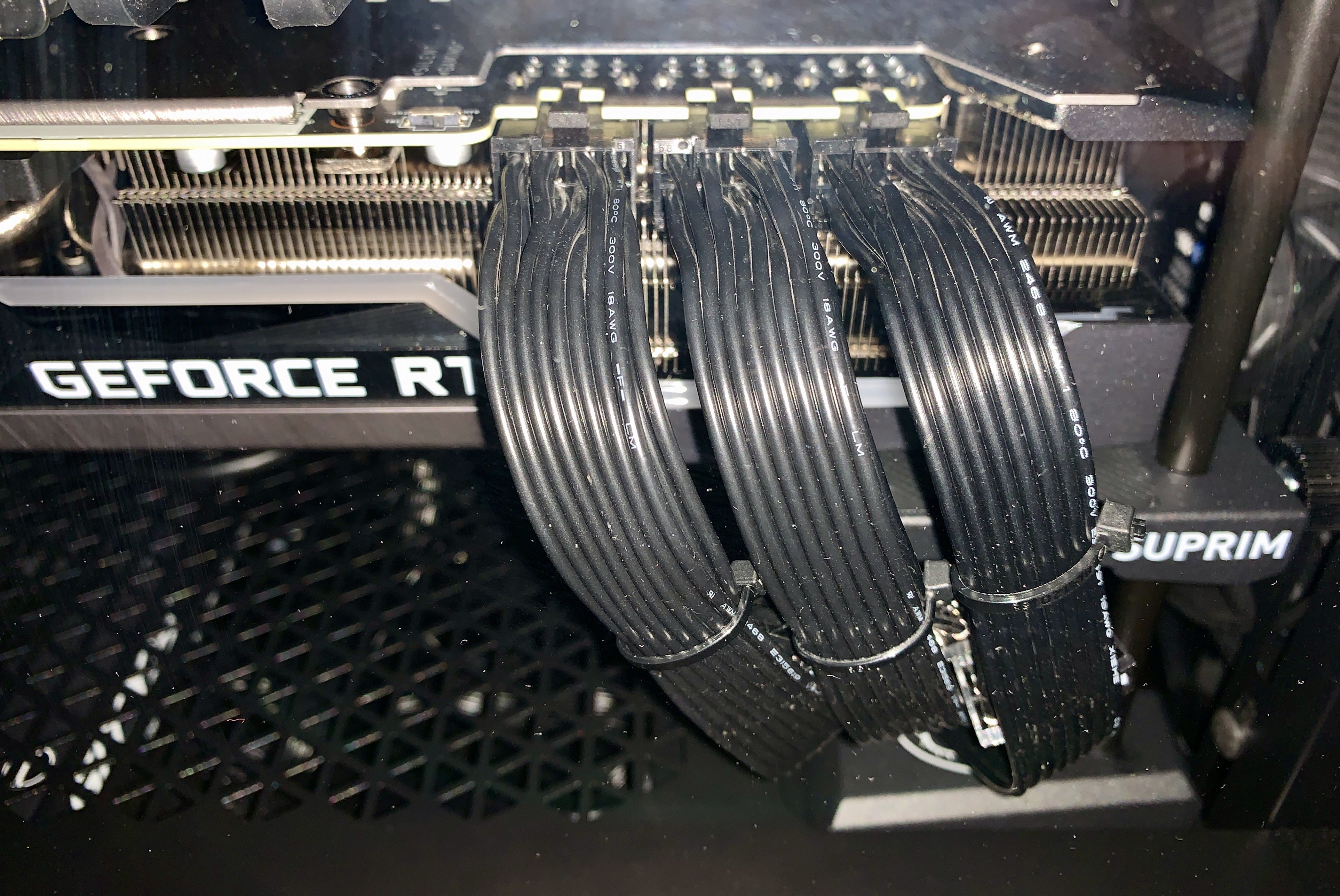

Hab jetzt noch ein viertes und fünftes Mal die Kabel überprüft und alles neu gemacht. Ich habe nun bild und kann W10 installieren. Habe nun aber einen richtigen Kabelmist an der Graka, die 3 8er sind am Netzteiol, und an der Graka sind 3 3+2 welche nochmal 3+2 jeweils dran haben, also baumeln da gerade 6 3+2 Anschlüsse rum......
Jepp, hatte in der Anleitung gesehen, dass die Kabel sich erst kurz vor der Grafikkarte teilen. Würde mich auch nerven.
Wenigstens läuft es jetzt :volllol:
Wenn du jetzt noch Aussetzer hast kennst du zumindest den Übeltäter.
Nicht, dass da ein Wackler in den Kabeln/Buchsen ist.
Könnte ich die einfach umdrehen? Also die 8er an die Grafikkarte und die anderen ab dass Netzteil?
nein, die Kabel kannst du nicht einfach umdrehen.
Ich hab das gleiche Netzteil und mit jeweils einem Kabelbinder baumelt da dann auch nichts mehr rum...
