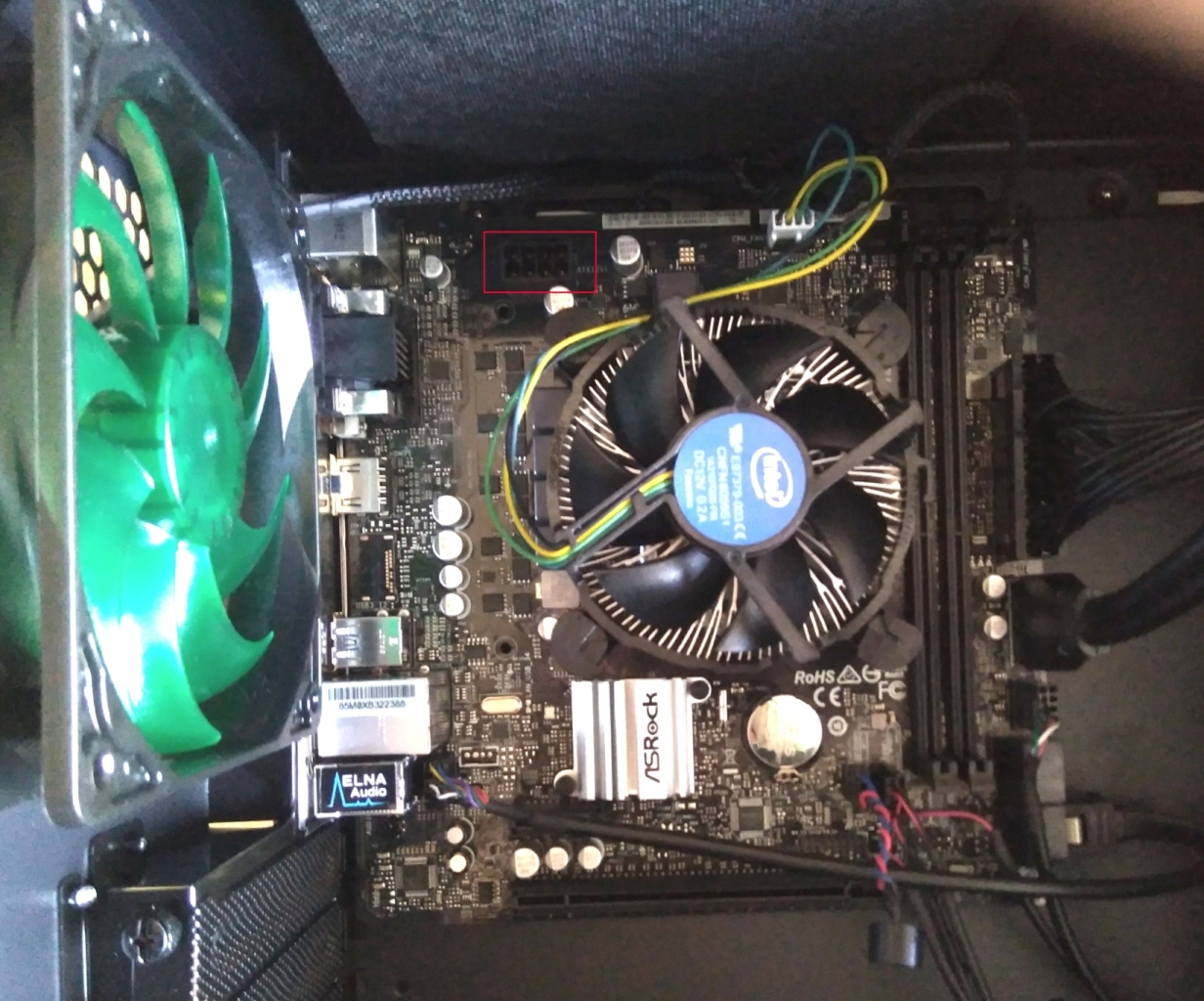

Eventuell auch mal gute Fotos vom Inneren des PCs und vom Anschluss des Monitorkabels an der Rückseite posten.

Kann trotzdem sein, dass ein Kabel nicht richtig sitzt. Bitte Fotos hochladen.

Mojn zusammen,
sorry, dass ich eure Zeit verschwendet habe. Wie fast immer..... menschliches Versagen ;). Wofür war gerade noch dieser (rot umrandete) Anschluss? ->
Mann, ist das peinlich. Euch noch mal vielen Dank und einen schönen Sonntag.
Helios
