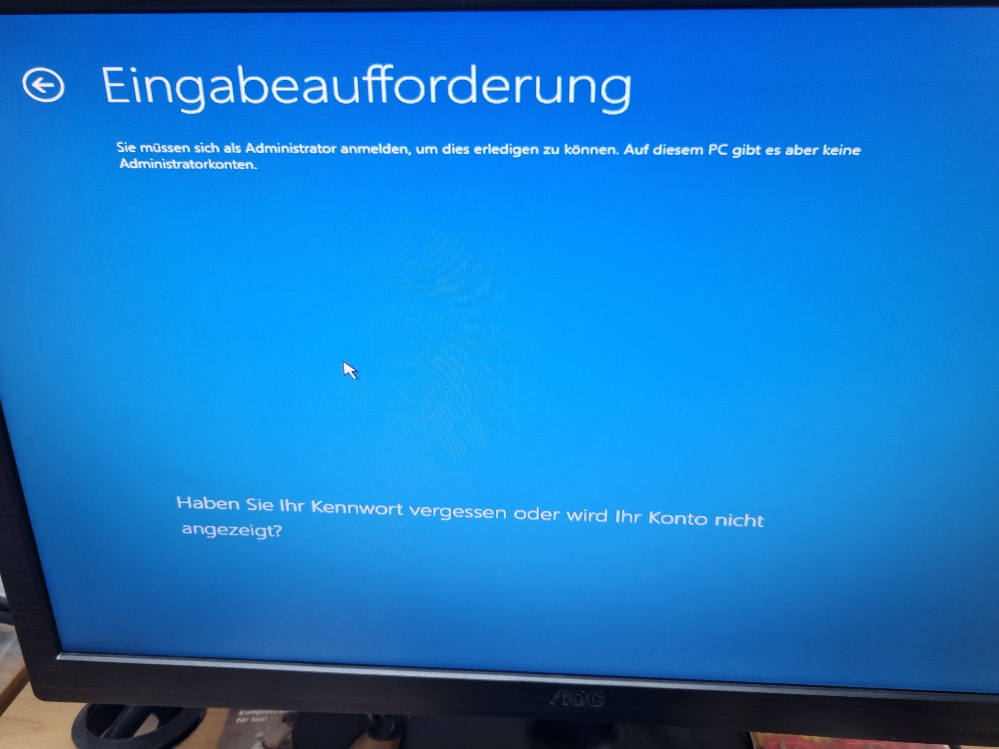

Windows 10 startet nicht mehr. Es wird immer die automatische Reparatur aufgerufen.
Wenn ich dann in der Reparaturumgebung die Starthilfe oder die Eingabeaufforderung aufrufen will kommt immer die Abfrage nach dem Login mit einem Administratorkonto. Dort wo normalerweise ein Konto zum anklicken und auswählen erscheint steht aber gar nichts. Stattdessen nur die Meldung:
Sie müssen sich als Administrator anmelden, um dies erledigen zu können. Auf diesem PC gibt es aber keine Administratorkonten
So weit ich weiß, ist es kein lokales Konto, sondern ein Microsoft-Konto. Müsste ja aber trotzdem möglich sein sich anzumelden.
Ich kann auch den lokalen Admin nicht aktivieren.

@CoMo: Das jabe ich jetzt gemacht mit dem Windows Login Unlocker.
Mit dem Ergebnis, dass die Liste der möglichen Konten zum anmelden dann immer noch genauso leer ist wie vorher.
Sowas hatte ich echt noch nie....

Ich hab ja einen neuen Administrativen Account erstellt, den sehe ich auch in den Tools, wenn ich mit HBCD starte. Aber in der Windows Reparaturkonsole wird mir keiner dieser Accounts angezeigt.
Vielen Dank für eure Hilfe, aber ich hab jetzt keinen Bock mehr.
Ich installieren neu.
