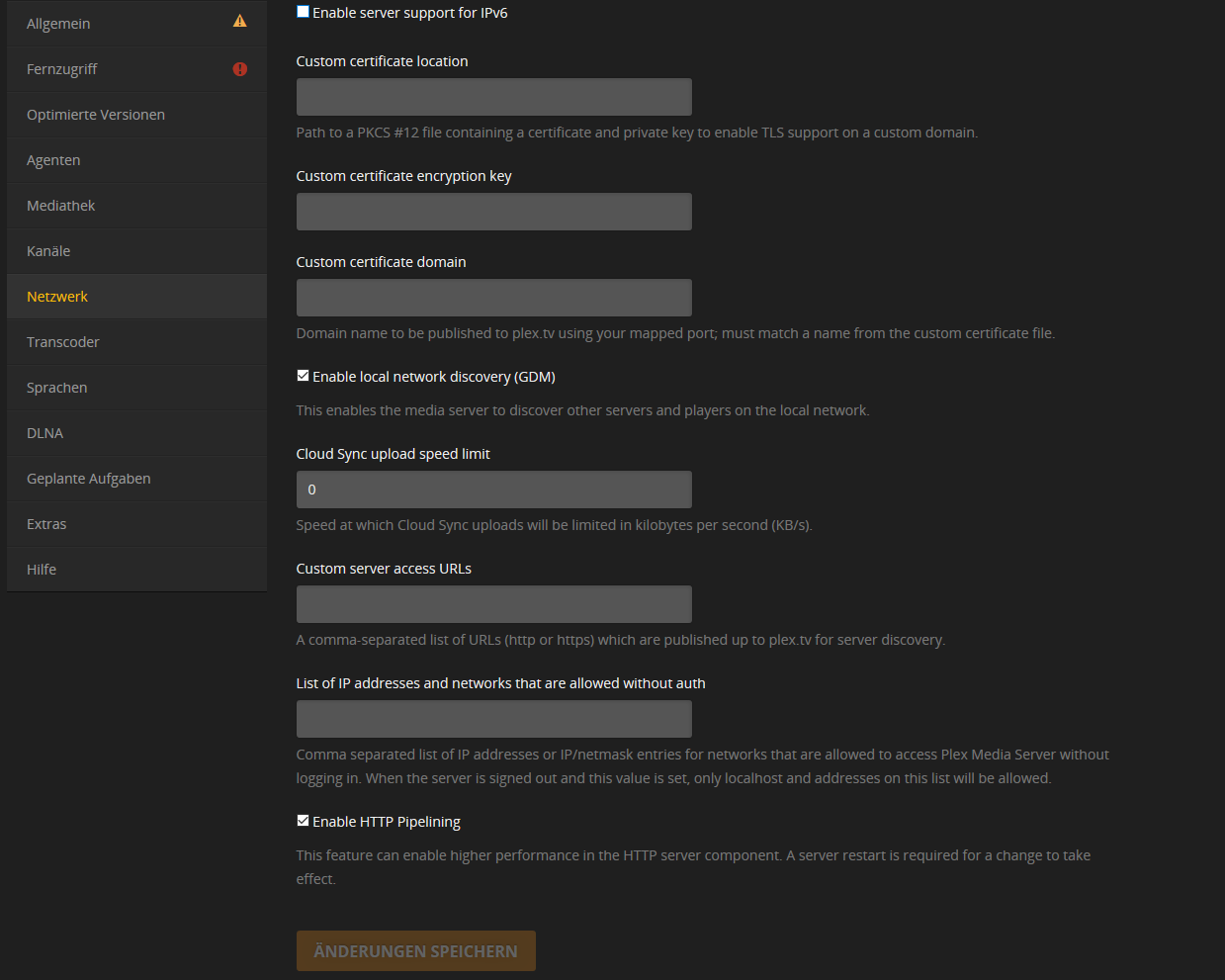

im webintervace von meinem plex server : einstellungen -> server -> netzwerk ................. gibt es keinen punkt sichere verbindungen (erweiterte optionen sind eingeblendet) , auf dem tv in der app da gibt es diese optionen aber ob die an oder aus sind macht da kein unterschied server wird nicht gefunden

"im webintervace von meinem plex server : einstellungen -> server -> netzwerk ................. gibt es keinen punkt sichere verbindungen (erweiterte optionen sind eingeblendet) , auf dem tv in der app da gibt es diese optionen aber ob die an oder aus sind macht da kein unterschied server wird nicht gefunden"
Dann ist dein plex-server alt... update ihn mal.
habe das aktuelleste was es für den qnap nas gibt drauf -> Version 1.1.4.2757 , das untere bild zeigt alle einstellungen für netzwerk
