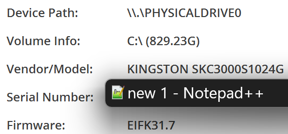

🤷 Ohne einen Fehlercode oder so... Bei mir ginges, AM4+Win11, war zwar wohl nicht nötig aber hatte es vor kurzem gemacht, keine Ahnung warum.
