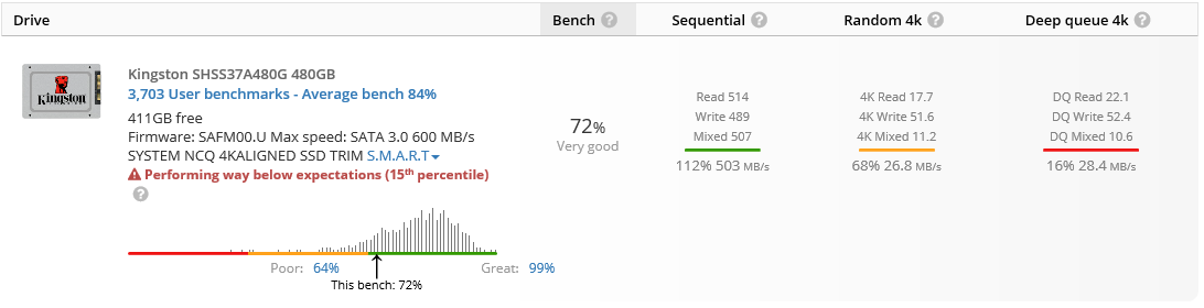

Neuer Versuch ohne Verschlüsselung:
Das war also neben der Schnittstelle die Ursache. Ob man durch eine andere Verschlüsselung die Einbußen weiter begrenzen kann?

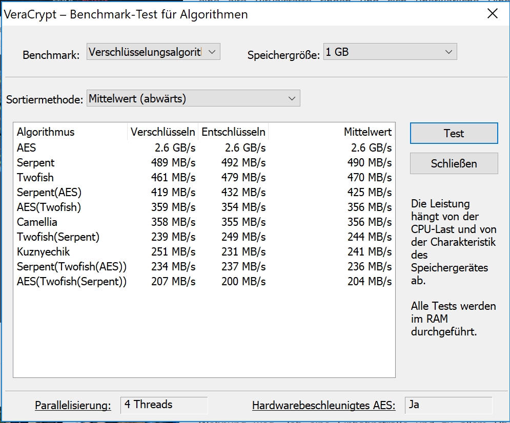

Oh, das hätte ich nicht gedacht. AES ist in der Hinsicht bereits der beste Verschlüsselungsalgorithmus. Du kannst bei Veracrypt einen Benchmark zu den einzelnen Algorithmen laufen lassen. Dann wird dir die maximal mögliche Schreib- und Leserate angezeigt. Der Benchmark findet allerdings im Ram und nicht auf der SSD statt. So kannst du zwar nicht sehen welche Werte du nach dem Verschlüsseln mit der SSD erreichst, aber es wird ersichtlich, dass AES mit deutlichem Abstand am Performantesten ist.
Wenn Du noch nicht verschlüsselt hast, dann benche doch noch mal mit dem AS-SSD Benchmark und poste den Screenshot mit dem Ergebnis.
Hier mal ein Benchmark mit meinem System zu den verschiedenen Verschlüsselungsalgorithmen. Um Geschwindigkeitseinbußen zu vermeiden würde ich AES verwenden.
Vermeiden wird man Geschwindigkeitseinbußen nicht, auch wenn die CPU bei AES 2,6GHz Durchsatz schafft, so erhöht sich die Latenz in jedem Fall, da die Daten nach dem Lesen immer erst entschüsselt und vor dem Schreiben verschlüsselt werden müssen. Geschwindigkeitseinbußen hat man bei einer SW Verschlüsselung also immer, auch wenn die Ver- oder Entschlüsselung mehr Durchsatz schafft als die SSD selbst.
Korrekt, da habe ich mich falsch ausgedrückt. Ich merke ja selbst, dass ich Einbußen habe, aber damit kann ich leben (ca. 430 mb/s lesen + schreiben). Ich wollte sagen: Verwende AES damit du die Leistung nicht noch zusätzlich einschränkst.
