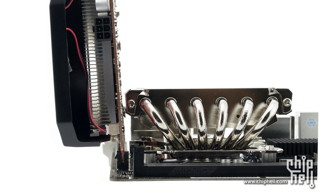

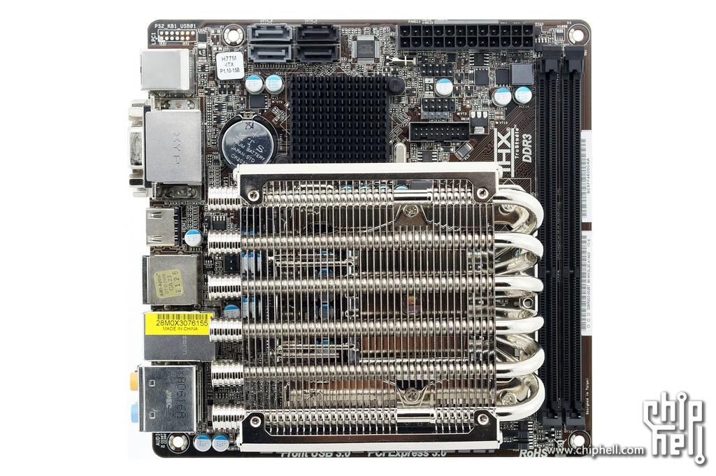

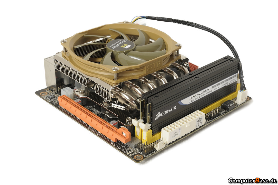

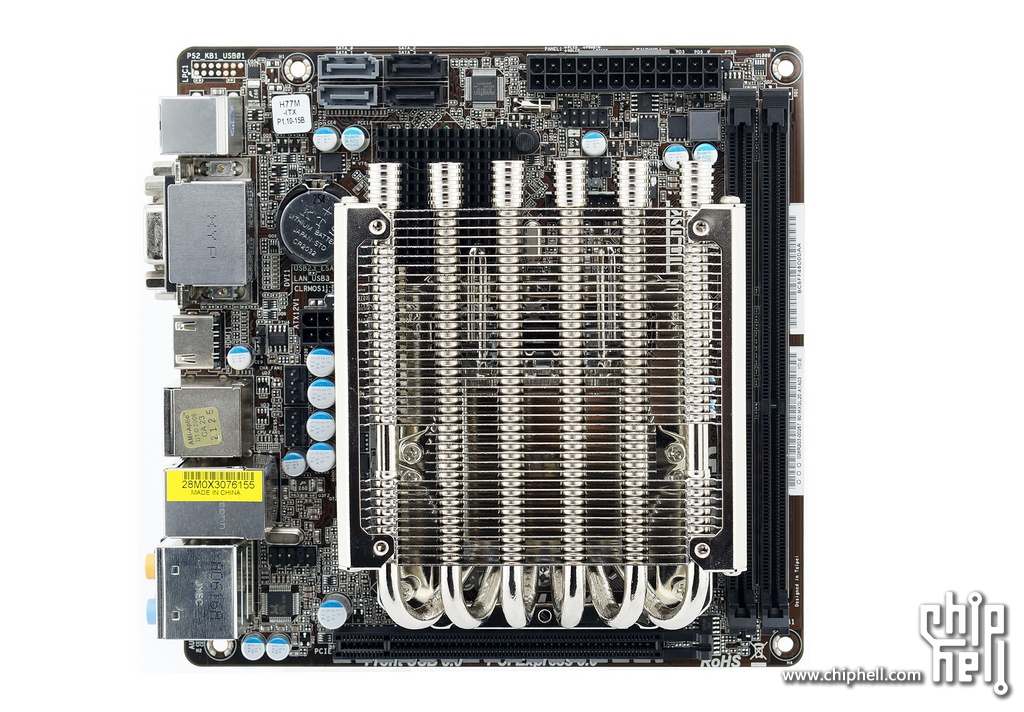

Dass ein Samuel 17 passt, kann ich bestätigen, den hab ich selber im Einsatz auf nem entsprechenden mITX-Board. Der TR AXP100 passt laut Aussage von CatFan! (macht bei cb die Gehäusetests) und laut den Aussagen/Bildern in diesem Test.
Hier noch ein paar Bilder aus dem oben verlinkten Review:
Anhang anzeigen 319951 Anhang anzeigen 319952Anhang anzeigen 319953 Anhang anzeigen 319881
