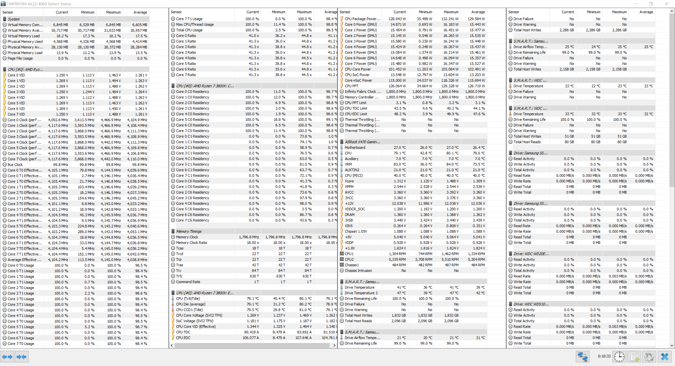

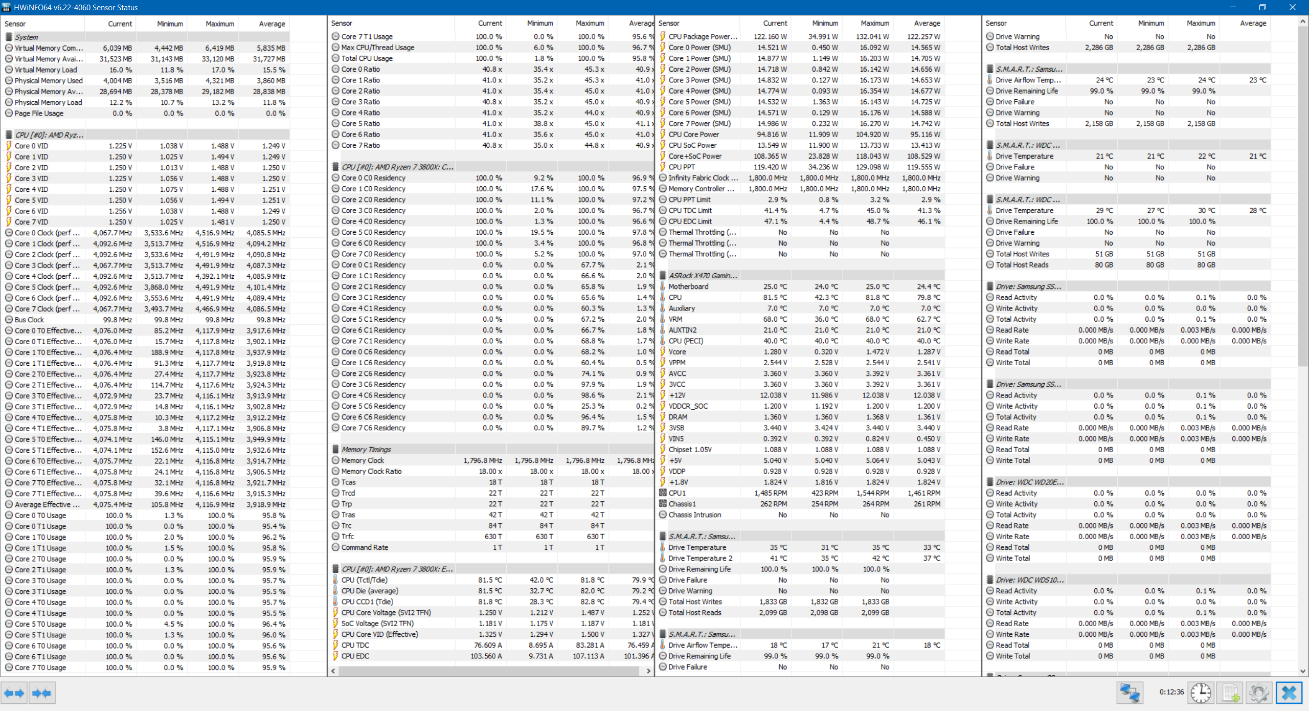

Testsystem:
Ryzen 3800X
Fatal1ty X470 Gaming K4
4x 8GB DDR4 Crucial DDR 3600 CL18
Amd RX 5700XT
3x Gehäuse Lüfter preinstalled Fraktal Design
Fraktal Design Define R5
Luftkühler: Noctua NH-D15 mit Wärmeleitpaste Noctua NT-H2
AIO: Arctic Liquid Freezer 240 mit Wärmeleitpaste Noctua NT-H2
Testszenario:
10 Min Prime 95 mit AVX small FFT
mit Arctic Liquid Freezer 240
mit Noctua NH-D15
Interpretation der Ergebnise:
Die Maximale Temperatur während des Tests zwischen AIO und Lufter unterscheiden sich um gerade mal 1.7 C zu Gunsten der Wasserkühlung. Gleichzeitig ist die Geräuschkulisse im IDLE Modus mit der Luftkühlung erheblich angenehmer und eigentlich unhörbar.
Unter voller Last sind beide Kühler nicht angenehmen, wobei rein subjektiv das Noctua Geräusch weniger stört.
Die gemessenen VRM Temperatur sprechen ebenfalls für den Einsatz eine Luftkühlung. Der Wert verringert sich um ganze 15 Grad.
Beim Core Boost ist festzustellen, dass unter der Wasserkühlung der Average Boost nach 10 Minuten Volllast 20-30 Mhz höher ausfällt als mit der Luftkühlung und das bei gerade mal ca. 2 Grad Celcius Unterschied.
Ok, das wars auch schon von mir. ich hoffe die Informationen konnten dem ein oder anderen vielleicht helfen.
Ich freue mich auch über eine Interpretation der Ergebnisse von eurer Seite oder Kommentare.
Viele Grüße,
flode
Reaktionen: sz_cb, 2Stoned, whtjimbo und 14 andere
