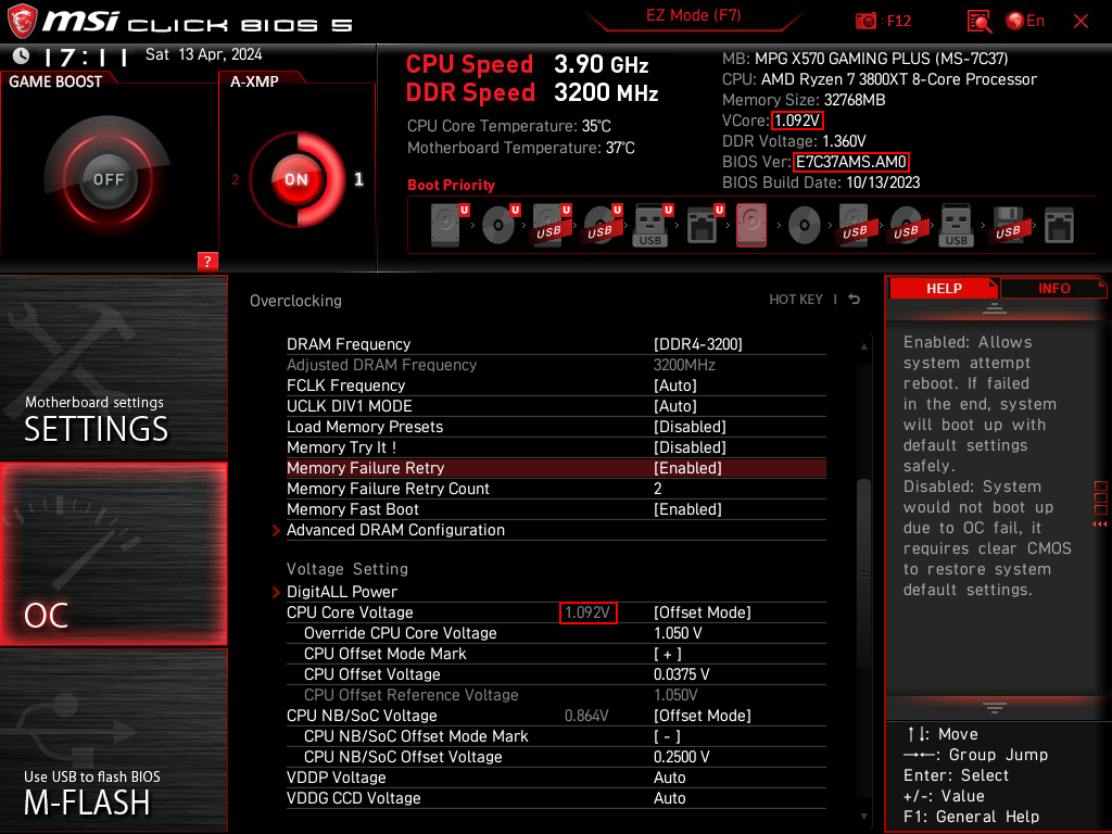

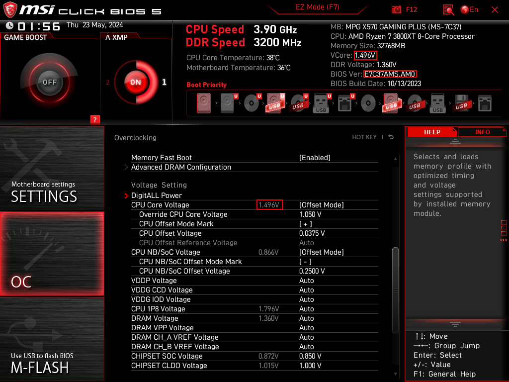

EDIT: Na toll, nach 5 Sekunden nachdem ich es gepostet habe sehe ich es, die Reference Voltage ist auf Auto.^^
EDIT2: MSI BIOS ist einfach einzigartig, nachdem ich den exakt gleichen Wert von 1.050V nochmal eingegeben habe stand es auch in der Reference Voltage darunter.
Dann mit Speichern beenden und dieses BIOS teilt mir mit das keine Änderungen vorgenommen wurden. :D
Die Reference Voltage hat sich aber jetzt geändert und der VCore stimmt auch wieder, einfach genial.^^
Bin gespannt ob mir die Unterschiede bei dem VCore auf den beiden folgenden Bildern vielleicht jemand erklären kann. xD
Im April Screenshot von den BIOS Einstellungen als "Backup" gemacht:
Und jetzt knapp einen Monat später:
Dazwischen habe ich die Speicher-Timings getestet und dieses "Memory Try It!" ausprobiert und musste deshalb das BIOS resetten, hatte aber zuvor das ganze bewusst als Profil gespeichert und dieses wieder geladen.^^
Also ich hoffe zumindest das ich etwas ganz offensichtliches einfach nur übersehe, weil ansonsten weiß ich zumindest momentan nicht mehr weiter.^^

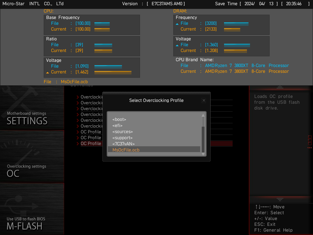

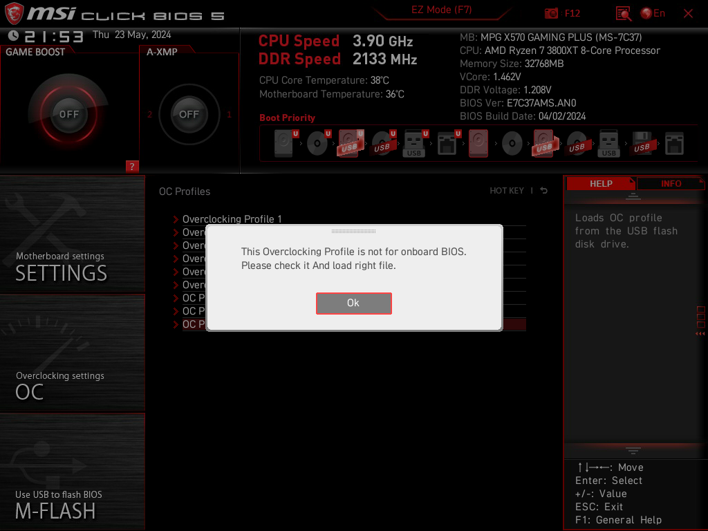

Dieses BIOS, einfach ohne Worte... :D (Nach dem Update)
Ist das gleiche Profil welches ich vor einer Wochen oder so ohne Probleme Laden konnte. xD
Ja die CPU Spannung ist immer noch knackig dein Ryzen wird doch kein maskierter INTEL sein :D
Alte Profile laden in einem neuen Bios geht zu 99% aber eben nicht immer.
MSI wird dir vermutlich schon bald ein neues Bios bescheren ich sehe gerade das dein Neuestes noch nicht den AGESA ComboAm4v2PI 1.2.0.Ca hat.
Das solltest du dann aufspielen da es eine Sicherheitslücke speziell in Zen 2 CPUs behebt.
Ich hab kein Problem damit das mein BIOS nach einem Update ein Profil nicht laden kann, womit ich aber sehr wohl ein Problem habe ist die Meldung das es überhaupt kein Profil für mein Mainboard ist, nachdem mir das gleiche BIOS in der Vorschau anzeigt was für Veränderungen dieses Profil (was ja gar keines ist) bewirken wird, da fass ich mir dann gelinde gesagt doch an den Kopf. :D

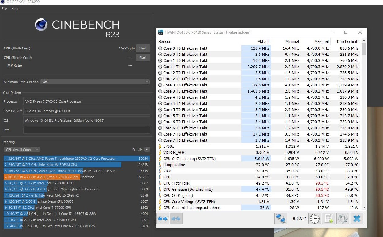

Ich hatte zuvor 1800x und da ist 5700x im Vergleich schon sehr gefrässig. Taktet zwar höher, aber die Leistungsaufnahme sowohl bei Leerlauf, als auch bei Last deutlich höher.
1800x hat damals bei 1.25 V mit AVX2 mit 3.7 GHz, die brauchte er wirklich mit AVX2, etwa 82 W gebraucht. Ohne sind es 1.2 V bei 68 W gewesen. Bedenkt man aber, dass die Fertigungsgrösse sich halbiert hat, von 14 Nanometer auf 7, so sieht es nach einer seltsamen Brechstange aus.
Zumindest oder nichtsdestotrotz, ein Leistungszuwachs von etwa 50 %, sowohl bei 1-Kern, als auch Mehrkern da.
Meiner persönlichen Beobachtung nach, ist der Progress in MHz, von Ryzen 1-3, nicht besonders hoch. Bei Ryzen1 waren es 3.7, bei Ryzen 1+ 3.9. Ryzen 2 4.1-4.2 und Ryzen 3 4.4. Und wie kommt, dass bei einer halbierten Fertigungsgrösse, die Leistungsaufnahme so derbe nach oben geschossen hat?

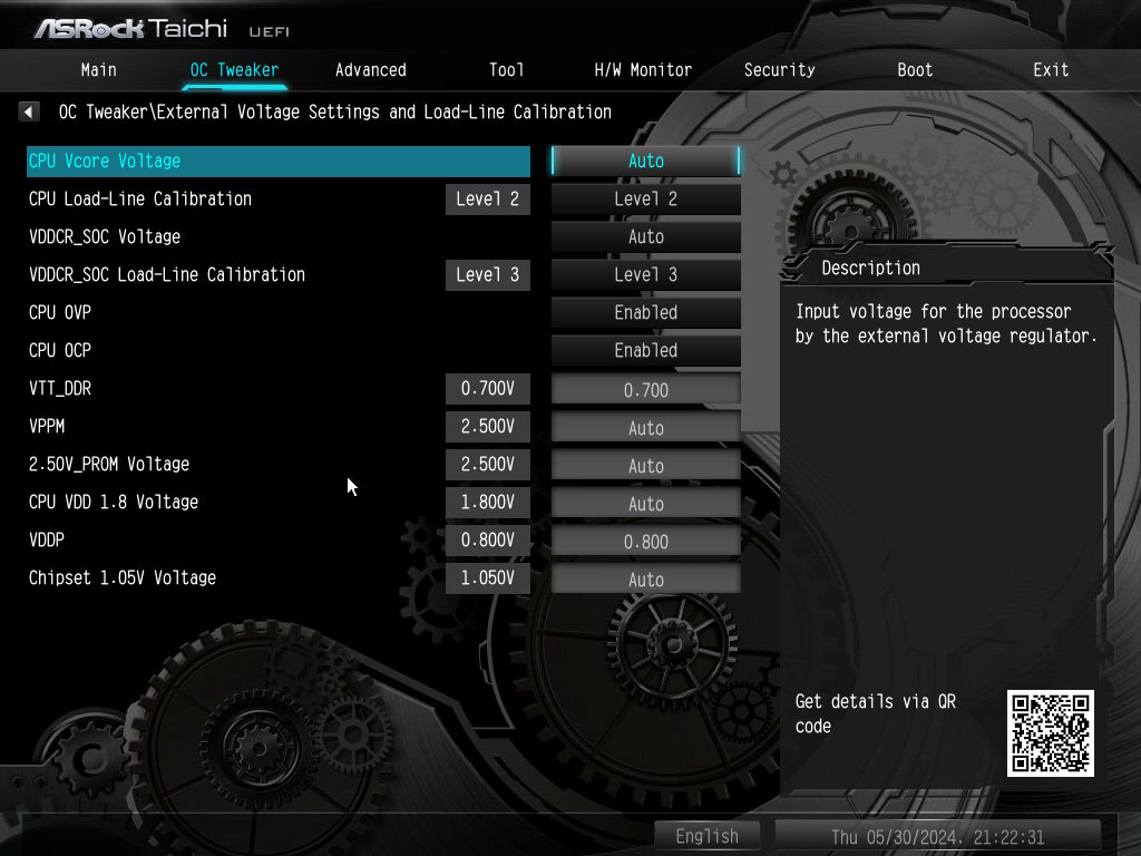

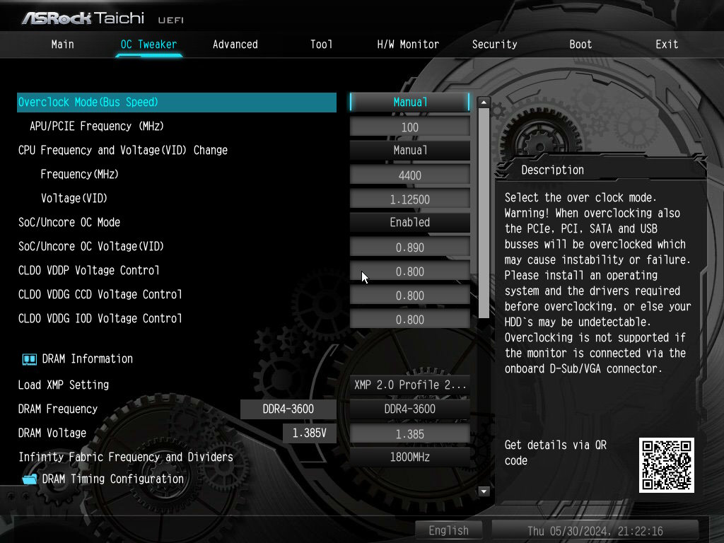

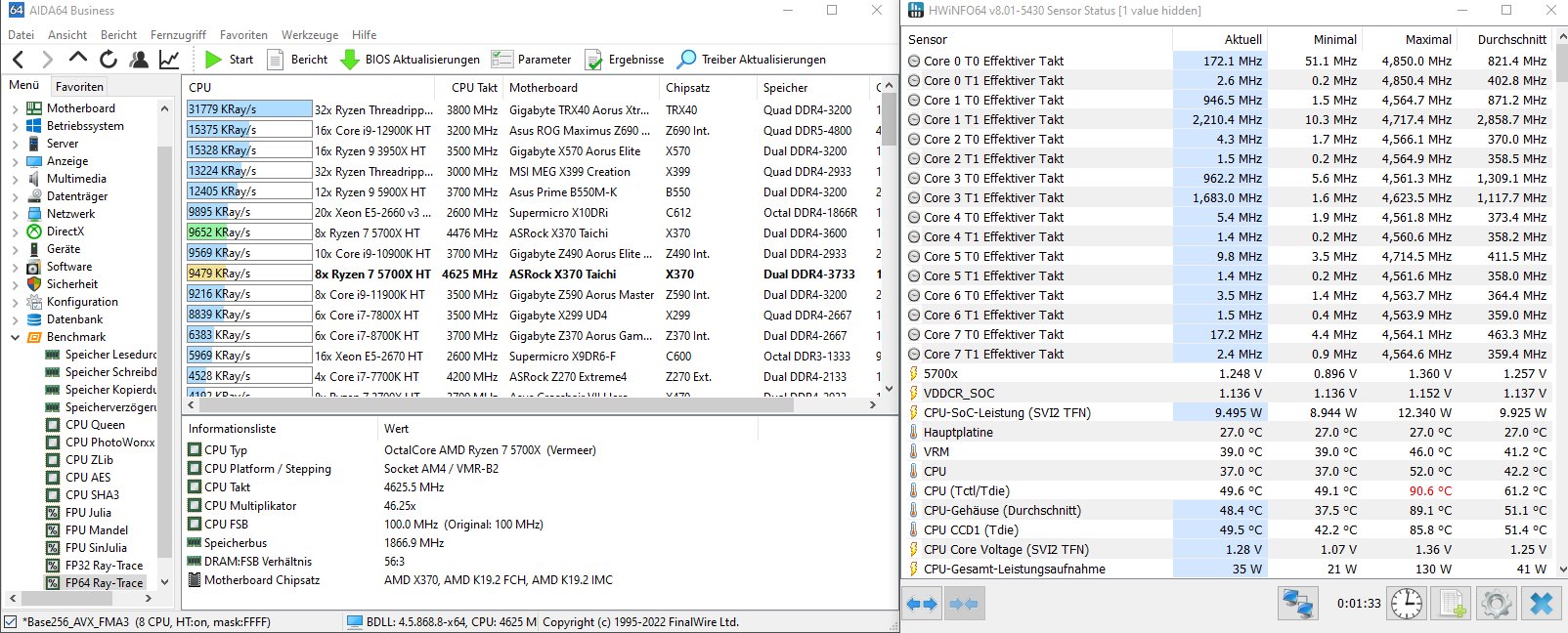

Falls ich das richtig aus den Screenshots heraus lese hast du den Takt und die VCore festgelegt, was ja mal empfohlen war, hätte ich bei meinem 3800XT auch so gemacht, wenn der nicht schon ohne Boost sich kaum Undervolten ließ, der Nachteil ist halt das der Verbrauch im Leerlauf dann höher ist.
Das war zumindest mal die Vorgehensweise, aber beim 5700X macht man das über PBO und den Curve Optimizer?
Bin gerade etwas verwirrt, weil mir das hier bereits so erklärt wurde:
https://www.computerbase.de/forum/t...zen-undervolting.2149027/page-2#post-28869198
https://www.computerbase.de/forum/t...zen-undervolting.2149027/page-2#post-28871170
Also zumindest wenn ich nach den Werten im BIOS gehe, ich kenne mich mit dem BIOS von ASRock aber auch nicht aus.^^

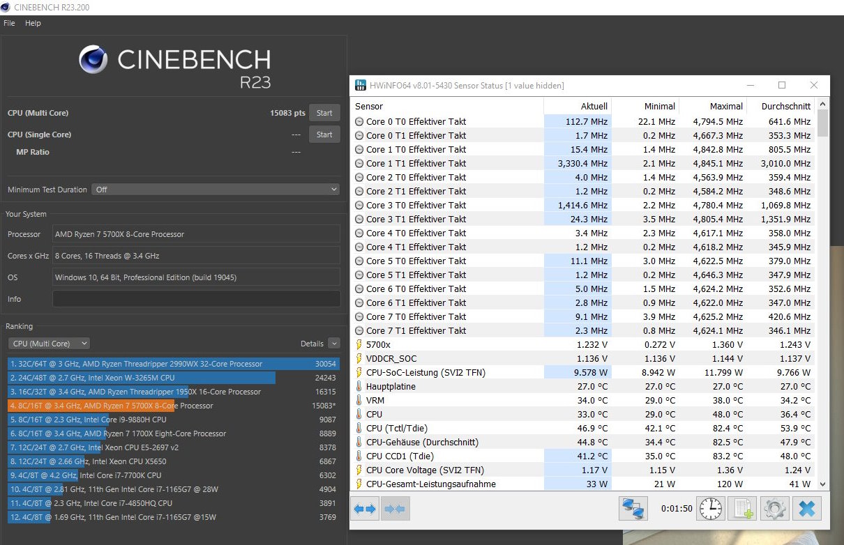

Mit Bios von Asrock hat das wenig zu tun. Die Leistungsaufnahme im Leerlauf ist etwa 5 W höher. PBO +200 CO -25-30. Der geht schon bis 4850 MHz und bei Mehrkern bis 4500 MHz. Zuvor habe auch 4625 gesehen. Doch zuvor war es auch kälter. Wenn ich rein prozentual die 100-200 MHz im Vergleich zu den bestehenden 4.4 GHz nehme, so ist das wenig.
Fakt ist, die Temperatur bleibt im Rahmen. Viel wichtiger für mich ist, die Vorschau von MPC-BE ist sofort da, keine Verzögerung. Ich verschiebe den Mauszeiger über die Zeitleiste und das Vorschaubild ist stets aufgebaut.
Ab 4.4 GHz braucht die CPU unproportional mehr Spannung. Bei 4.7 GHz sind nicht mal 1.35 V genug, stürzt ab. An der Temperatur liegts nicht, da der Rechner nach ein paar Sekunden neu startet. Teste mit Aida 64
FP32 Ray-Trace oder FP64 Ray-Trace. Die Leistungsaufnahme geht dann zwar extrem nach oben, aber kann langsamer laufen, jedoch nicht abstürzen. Tut er es doch, so ist die Wahrscheinlichkeit, dass er das woanders macht, sehr hoch. Die paar Prozent Mehrleistung, die ich nicht mal merke, sind mir das nicht wert.
Ist n auto mit PBO 4850 MHz
Auch auto 4850. Aber das Resultat gleicht mit den festen 4.4 GHz.
@gidra Beim MPC-BE hast du die GPU-Beschleunigung ja bereits aktiviert, ist ja enttäuschend wenn das dann immer noch so von der CPU abhängig ist.^^
Was vielleicht ein "Problem" sein könnte ist die Taktfrequenz vom Speicher, der 5700X ist wenn ich das richtig in Erinnerung habe für 3200 Mhz ausgelegt, das hatte ich zumindest vor meinem Kauf noch geprüft.^^
