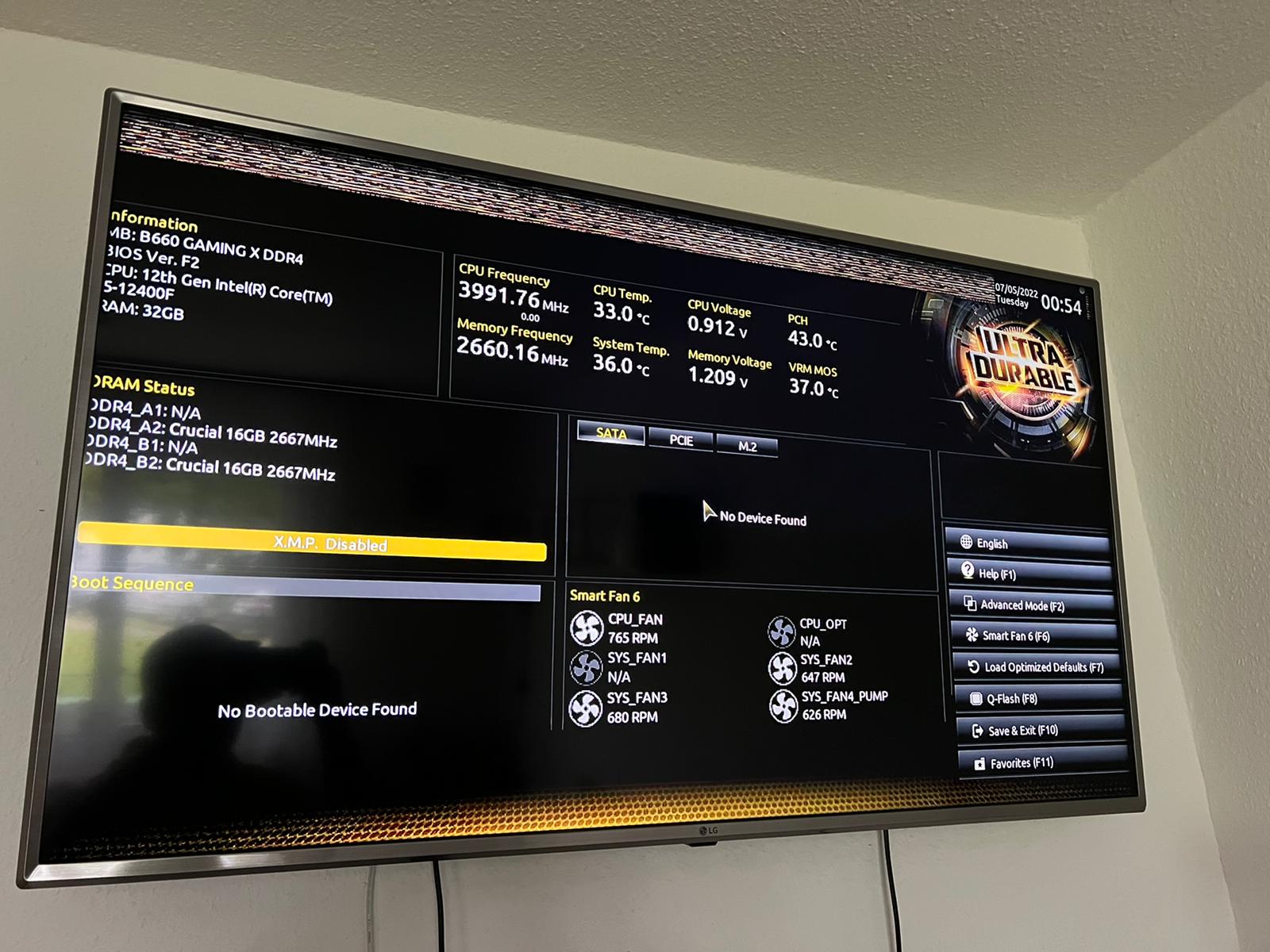

Das BIOS sah wirklich komisch aus. Es flackerte immer wieder bizarr (siehe Video) Ich dachte, dass dies vielleicht etwas mit den Ports zu tun hat, also habe ich sie getauscht. Der einzige andere, der zu „funktionieren“ schien, war ein HDMI-Anschluss, aber das Bios sah leider genauso aus. Als ich erneut versuchte, meinen Monitor an den Displayport anzuschließen, war er ebenfalls tot. Also hab ich ZWEI TOTE DPs, EINEN TOTEN HDMI-Port und einen "funktionierenden".
Ich dachte, dass dies mit der GPU zu tun hat (die Kabel und der Monitor funktionieren einwandfrei), also ging ich zu einem PC-Reparaturservice und er versuchte, seinen Monitor an meinen PC anzuschließen. Sein Monitor flackerte nicht, aber (GigaBytes) BIOS sah immer noch nicht so aus, wie es sollte. Es war seltsam gelblich und die Oberseite des Estrichs war verpixelt, sodass Sie die Oberseite nicht sehen konnten
(Siehe Bild).
(Siehe Bild).
