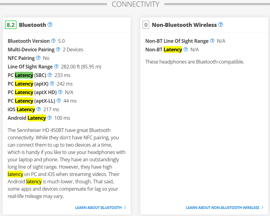

Bei APTX-LL hast du ungefähr eine Latenz von 30-40ms und bei Wireless Gaming Headsets über Funk ungefähr 25-40ms. Da kannst ein Ei drüber hauen.
Beispiele:
Logitech G Pro X Wireless
APTX-LL Spezifikationen:
Technical Specifications​
Latency
  • Approximately 40ms latency achieved from audio adapter running aptX Low Latency encoder in embedded Bluetooth® device
  • Sample based codec so low latency can be achieved through efficient population of packets
Sennheiser HD450BT
@JackA danke dir. Da lohnt sich auch mal ein eigener Test für mich
DubZ schrieb:
Die Latenz ist einfach zu hoch.
Generell für Bluetooth ja. Wie @JackA schon erwähnt hat, ist Aptx Low Latency aber eine Ausnahme, der ist auf 40ms Latenz genormt. Das Problem ist, dass der Codec am Aussterben ist und sowieso kaum unterstützt wird. Man braucht dafür zwingend einen einen Sender, der den Codec unterstützt, also auch einen Kopfhörer bzw. Bluetooth-DAC, der den Codec ebenfalls unterstützt.
Wenn man sich hier die Tabelle von Rtings ansieht und nach der Latenz sortiert, dann sind die 40ms definitiv nicht das schlechteste, da gibt es einige (vor allem die Corsair Headsets), die mehr Latenz haben. Wobei das natürlich immer noch mehr als doppelt soviel ist wie die besten Modelle, die unter 20ms Latenz haben.
Inwiefern das jetzt störend ist, empfindet jeder unterschiedlich, für mich persönlich sind die 40ms Latenz zwar leicht spürbar, machen es aber definitiv nicht unspielbar. Wenn man wirklich auf Hardcore-Competitive Gaming aus ist, dann greift man sowieso zu einem kabelgebundenen Modell.
