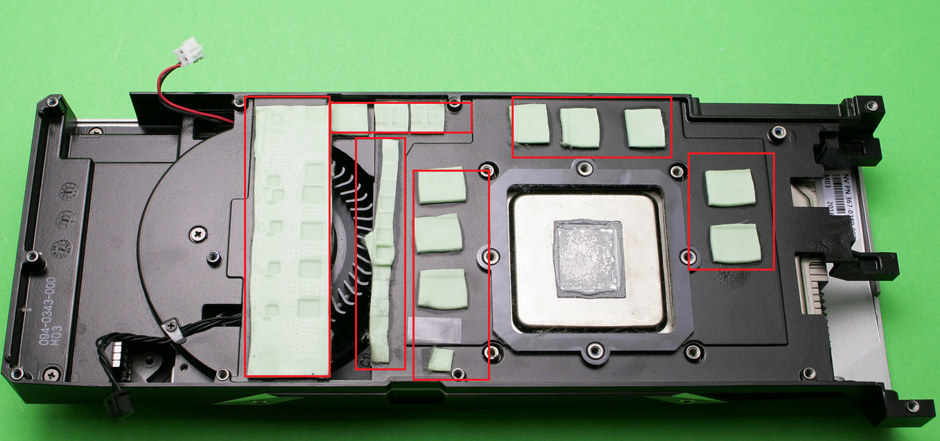

Hast du beim Umbau auf den Accelero 4 auch die Rams/Vrms auf ihrer oberseite mit Kühlern versehen oder kühlt dort nur die Backplate von der Rückseite? Denn nicht nur die GPU wil gekühlt werden. Hatte damals ne 290X mit dem Accelero 4 in Betrieb und habe trotzdessen zusätzliche Kühler an den Stellen montiert, wo der Standarkühler vorher auch anlag.

Bei dem Umbau der Grafikkarte mit den Accelero 4, wurde der Rams/Vrms mit extra Heatspreader versehen die die Wärme besser ableiten sollen. zudem stütze ich den Accelero 4 mit einem Extra Grafikkartenhalter, da es ja schon mit einem ordentlichen Gewicht an der Karte hängt. Ich hatte auch nie Probleme mit der Karte, beim Zocken ist sie nie heißer als 60 Grad geworden und übertaktet ist sie auch nicht.
