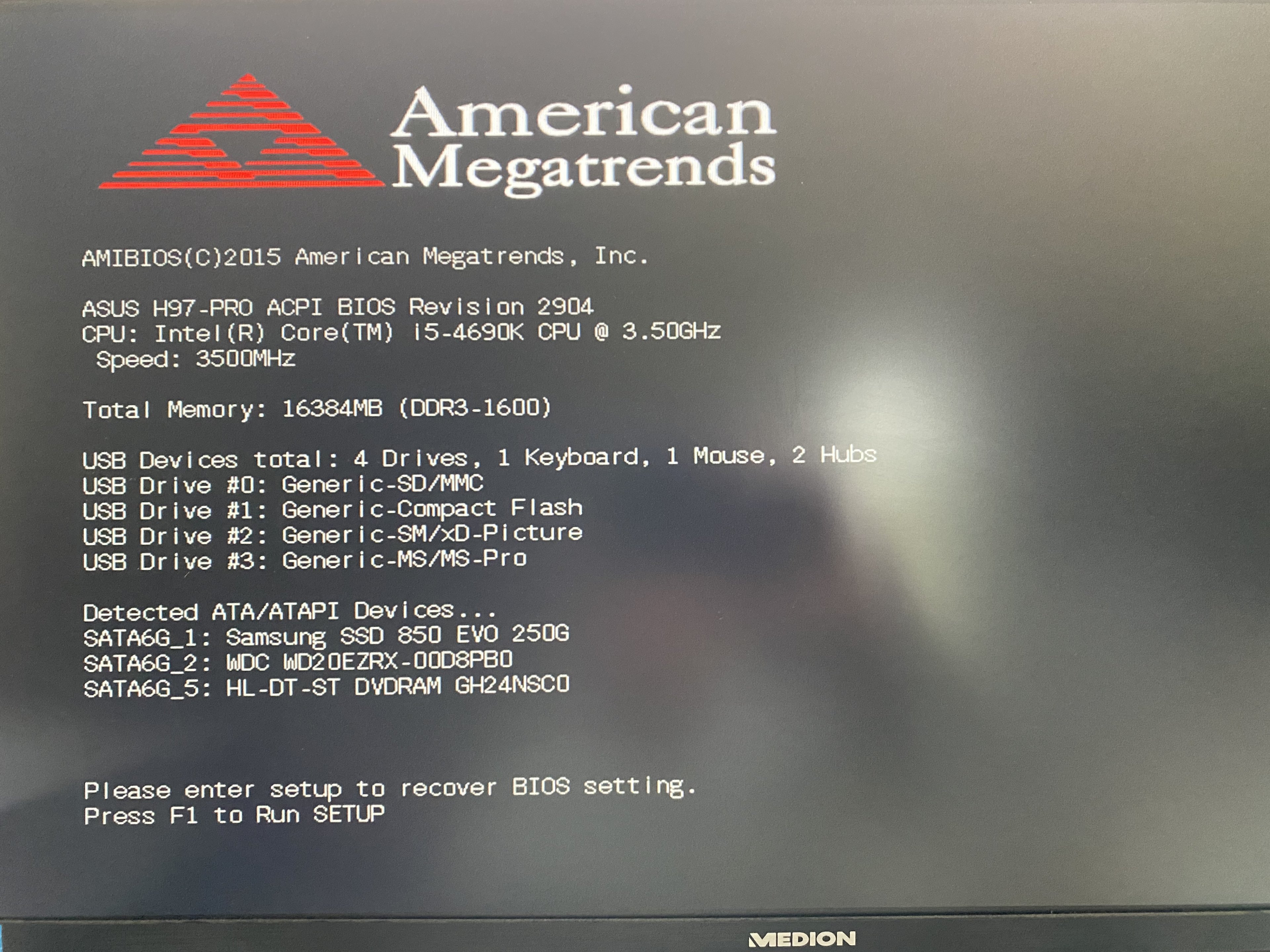

Anbei mit den Platten! Hatte Sie auf Anraten von Silver Surfer einmal abgeklemmt gehabt!Ponderosa schrieb:Dann bau mal deine HDD/SSD ein. Im Bild ist keine zu sehen.
@conglom-o
Hatte ich auch schon versucht alles! Aber danke

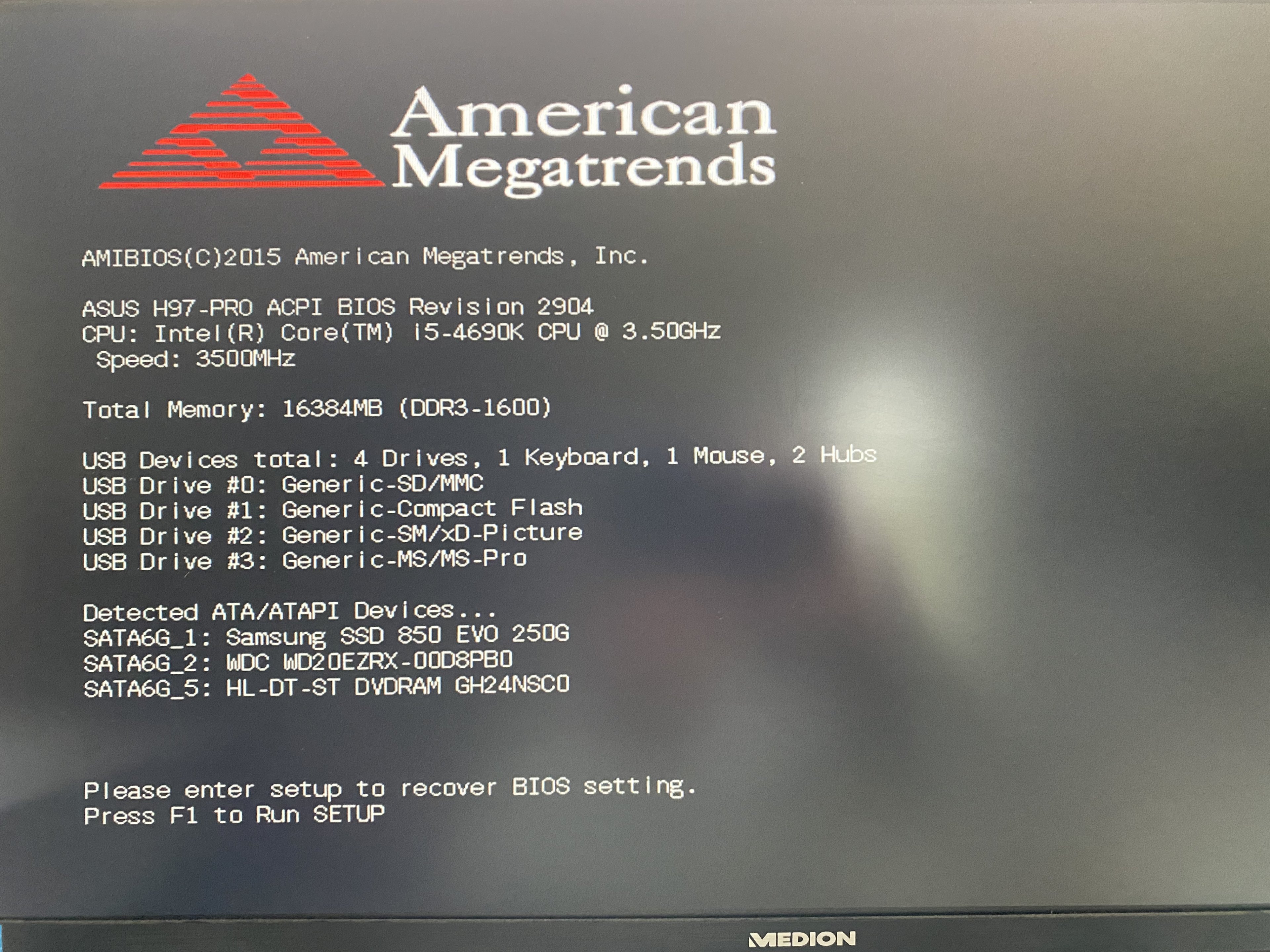

Ponderosa
Da sieht man jetzt deine Festplatten.
Was passiert denn, wenn du da F1 klickst?
- Mai 2021
- 14
Schwarzer Bildschirm

Ponderosa
Ok. Dann leider MD defekt.

conglom-o
Vice Admiral
- März 2006
- 6.560
Und was ist wenn Du enter drückst?
Da steht ja immerhin Press enter to recover BIOS Settings. Ein Versuch wäre es ja wert...

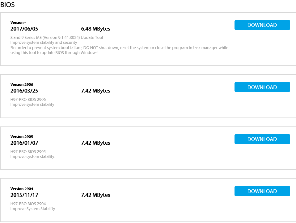

BIOS Update würde ich auch mal versuchen - Du hast 2904 - das neuste war 2906.
https://www.asus.com/de/supportonly/H97-PRO/HelpDesk_BIOS/

🤣🤣 enter drücken geht leider auch nicht
wie kann ich denn das Update machen, wenn ich nichtmal mehr rein komme??
