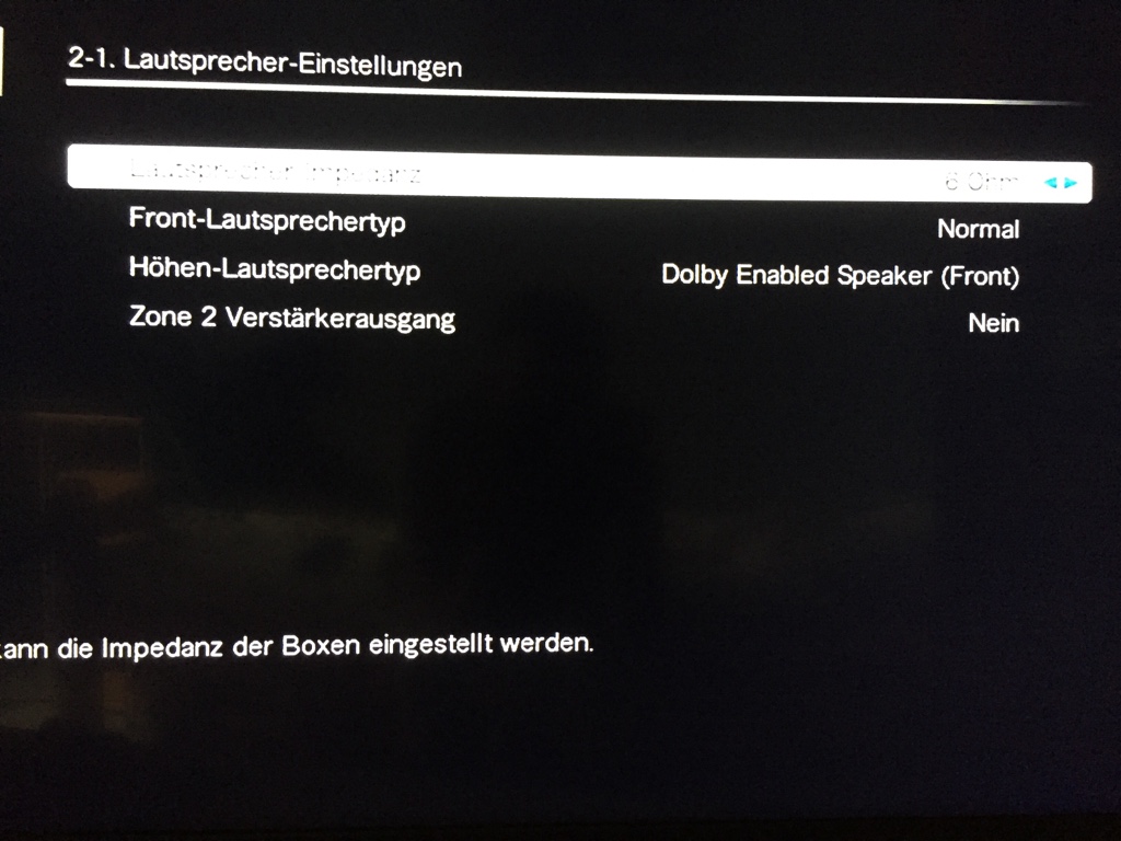

Kleine Frage noch: Beim einmessen wird danach gefragt ob man Hochtöner hat und falls ja, wo. Muss ich da z.B. Front Higher auswählen? Standardmäßig steht es auf "None" und die Front-Lautsprecher haben ja jeweils 2 Lautsprecher.
Die Lautsprecher des HTS-7705 sind in Onkyo-Sprech "Dolby Enabled Speaker (Front)". Richtig angeschlossen hast Du sie ja wohl, oder? Vielleicht doch noch mal NACH ANLEITUNG! überprüfen...
Dolby-aktiver Lautsprecher (Front) ist aber richtig? Habe es jetzt mal aktiviert und hatte es richtig angeschlossen, habe es nur in den Einstellungen auf Normal stehen lassen, weil ich mir nicht sicher war.
Also die Frage die ich mir stelle ist, ob die Dolby-aktivierten Lautsprecher denn auch Höchtöner verbaut haben? Das kann ich in der Anleitung nicht herauslesen und richtig angeschlossen ist alles, da die Lautsprecher Ausgänge ja auch Farblich unterschiedlich sind.
Habe jetzt mal ein Bild angehängt, ganz oben steht Lautsprecher Impedanz - 6Ohm was ja richtig sein wird. Und ich frage nochmal nach, da ich unsicher bin und wie im aller 1. Post erwähnt ein totaler Anfänger im Bereich Audio/Hi-Fi bin.

Danke für die ganzen Infos, ich habe zwar die Anleitung durchgelesen aber wie bei der Höheneinstellung sind mehrere Einstellungen möglich irgendwie. Der Onkyo Support hat geantwortet und schrieb, ich soll Bundled Dolby Enables Speakers einstellen und nicht Front, wobei ich zuerst auch gedacht habe, dass Front richtig wäre. Nun habe ich aber auf jedenfall die richtige Einstellung für meine Lautsprecher. Danke nochmal und hier kann jetzt dicht gemacht werden.
