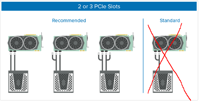

Nimm zwei separate Kabel zur Stromversorgung der Karte am Netzteil,
nicht nur ein Y-Kabel.

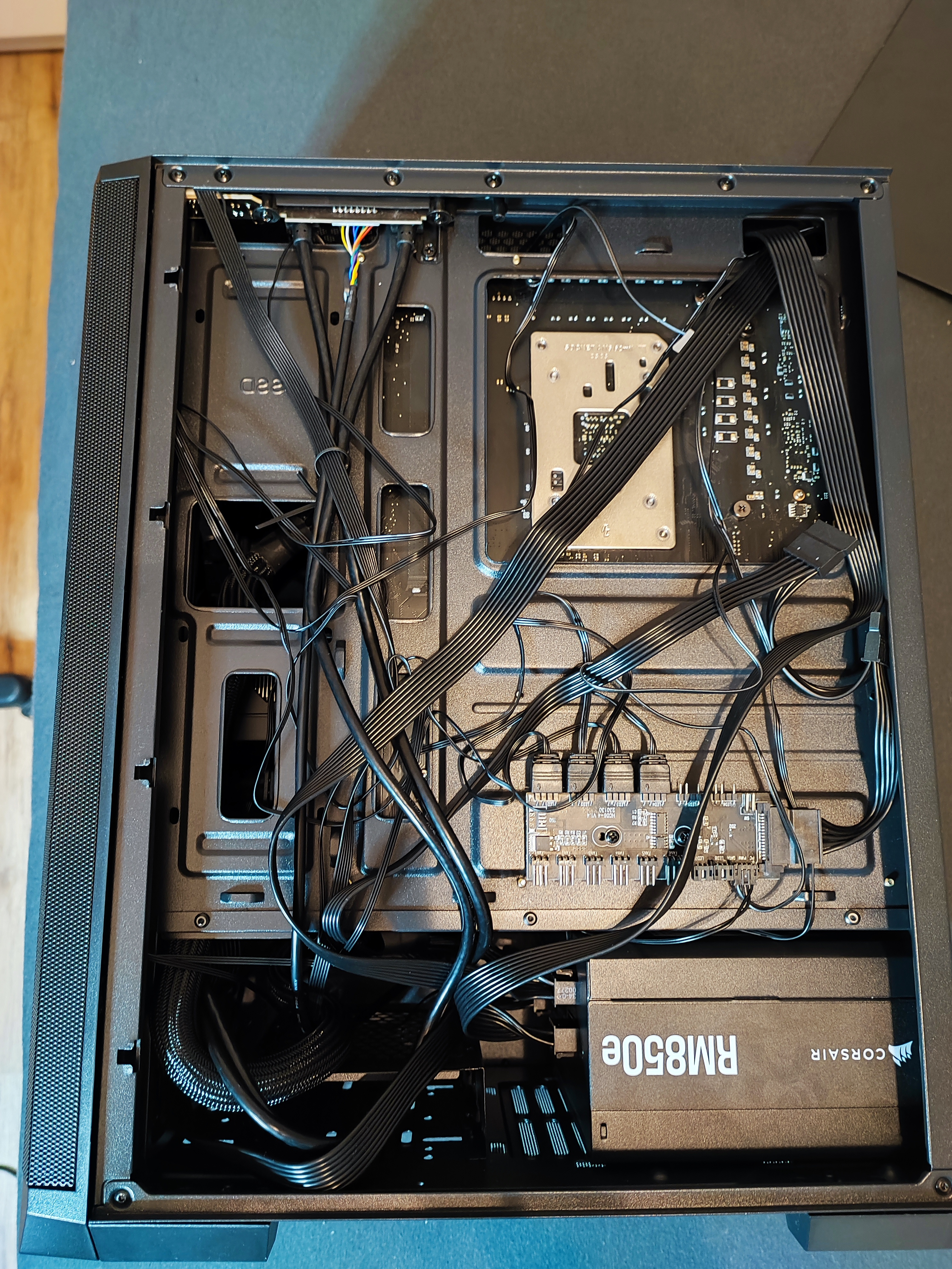

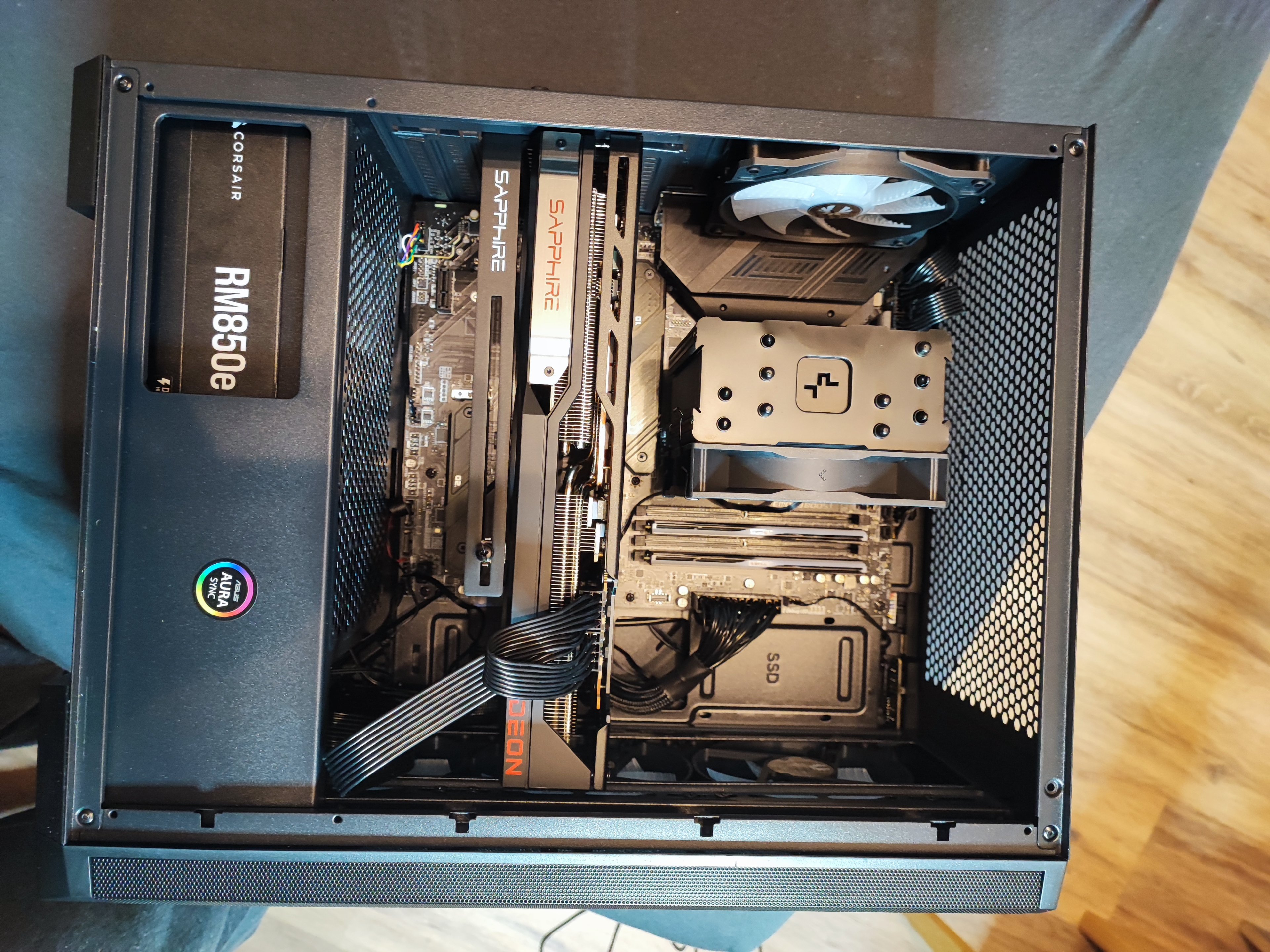

Werde wenn ich wieder zuhause bin Bilder vom Innenraum machen
Reaktionen: Doly
Hier mal paar Bilder, nicht wundern die komische Konsole bei der Rückseite ist ned angeschlossen da ich ned wusste wie man die anschließt. Wenn ihr explizit was genaues sehen wollt bitte einfach schreiben
