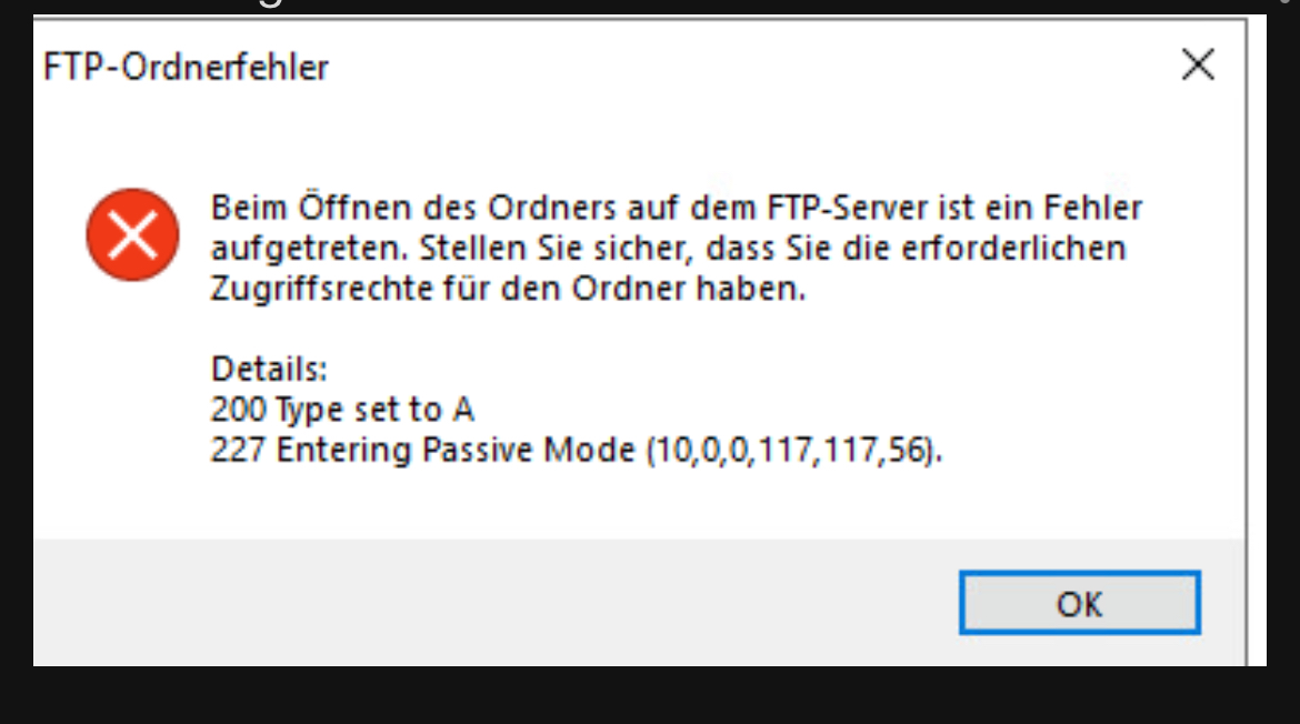

wegen einem sehr netten CB Mitglied habe ich jetzt einen kleinen FTP Server ^^.
Mit einem Web FTP Client geht auch alles aber sobald ich das im Explorer mit ftp://SERVER.de mache, kommt folgender error :

Also am Server liegt es nicht !

siehe #23 -> firewall und/oder nat auf/zum server. wie gesagt, ssh/sftp wäre einfacher...
Meinst du jetzt den gestellten ftp-Server oder dein VM-Windows-Server?
Ohne zu wissen, welche Härtungsmaßnahmen auf deinem VM-Server durchgeführt wurden und in welcher Umgebung (was ist das Host-System des VM-Servers? Wie sieht die Netzwerkumgebung aus? Ist der Ziel ftp-Server überhaupt direkt erreichbar?) diese VM läuft, kann man nur raten.
Ich hab selber einen ftp-Server hinter einem Doppel-NAT laufen. Auf diesem legt ein VServer (der ne öffentliche IPv4 hat, ohne NAT und der bei nem Server-Hosting-Anbieter gehostet wird) seine Backups ab. Das einzige was funktioniert hat, war der Passive-Mode mit vorgegebener Passive-Mode Port-Range im ftp-Server. Und diese Port-Range (zusätzlich zu Port 21) muss dann auch doppelt forwarded werden (1. Forward im Router, 2. Forward in der hinterliegenden Firewall). Da der ftp-Server dann auch noch eine private IP-Adresse hat, muss in der ftp-Konfig auch noch die echte, öffentliche IP-Adresse (oder eine DNS-Namensauflösung) maskiert werden.
Ich will mit dem ganzen Geschreibsel nur sagen, dass in der heutigen Zeit, übers Internet, wo häufig mindestens ein Endpunkt geNATed ist, ftp so ziemlich das schlechteste und komplizierteste Übertragungsprotokoll ist. Und unsicher ist es obendrein auch noch (weswegen ich z.B. den von mir obig erklärten Backup-Zugriff hart per FW-Regeln abgeriegelt habe).
