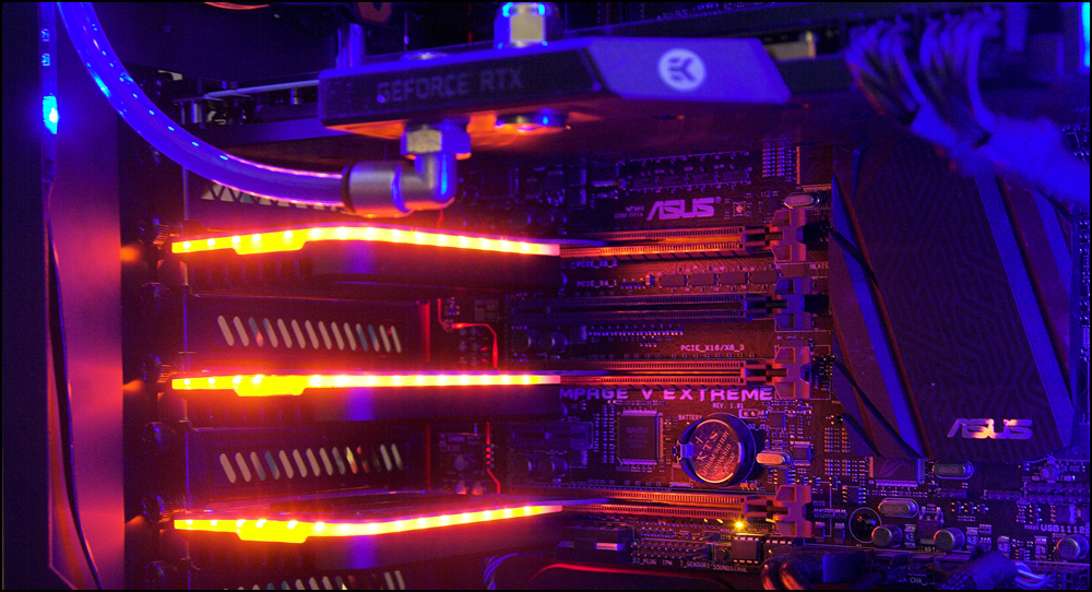

Leds kann man abschalten, auf Zugriff-Flackern stellen oder Dauerleuchten lassen. Nur Orange.

Und der Platz auf dem Mainboard ist noch frei, es geht also noch eine weitere ohne Leistungsverlust^^
