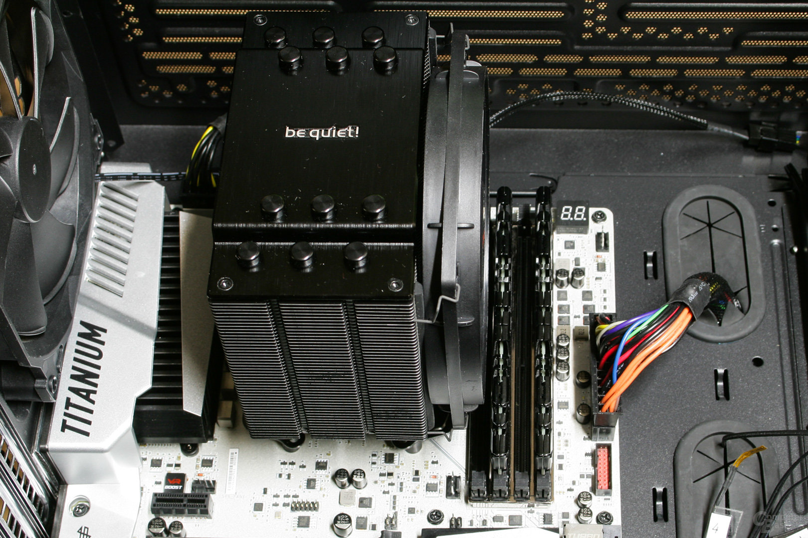

Der Dark Rock4 versperrt aber auch die Ram-Bänke (siehe Anhang). Erst der Dark Rock Pro 4 hat dieses Problem nicht.

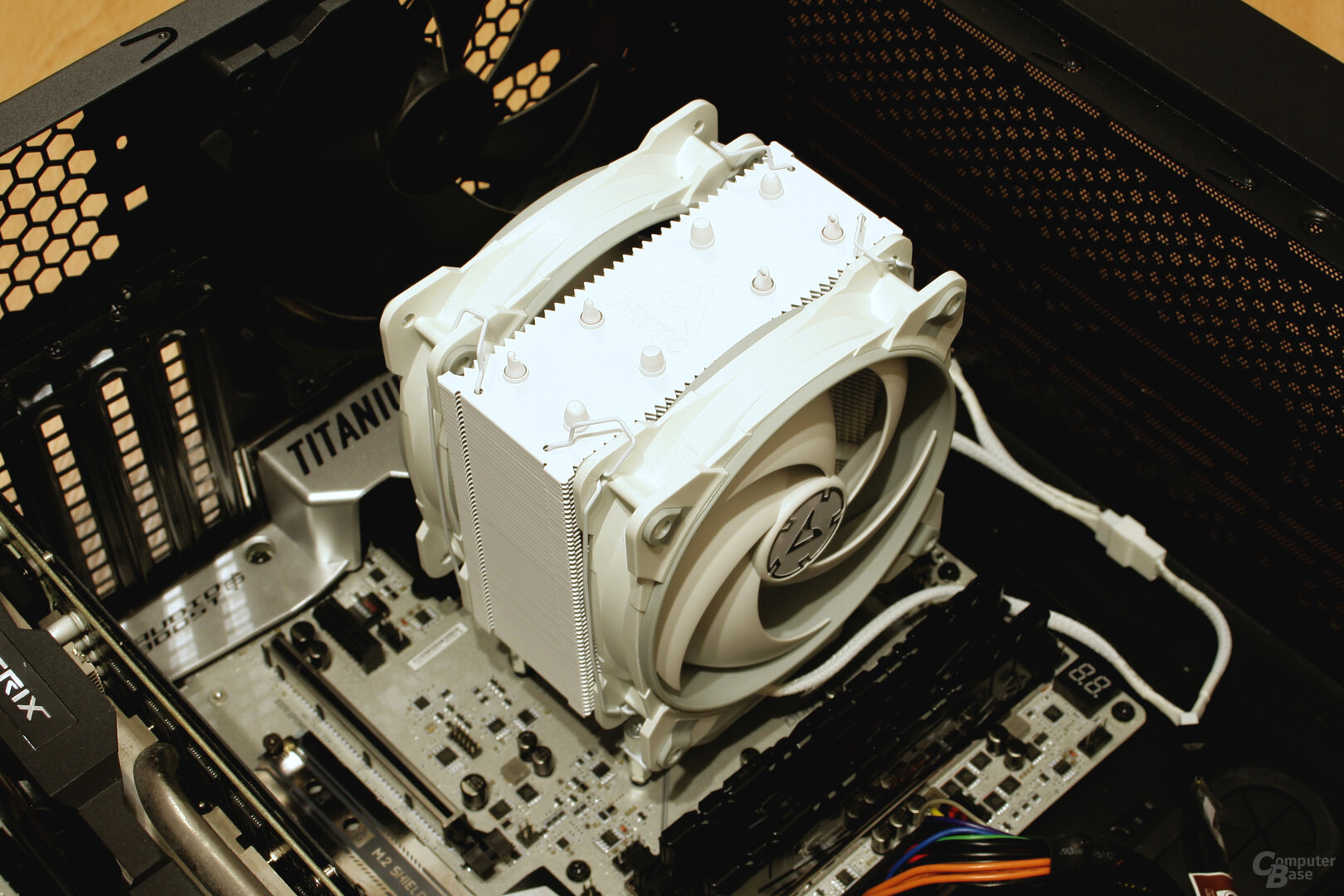

Mein Vorschlag: verkauf den Dark Rock 3 mit Am4-Kit (wenn du wirklich keine Lösung findest) und kaufe dir dafür den Arctic 34. Alternativ kannst du dir auch den Mugen 5 (in oder ohne RGB) anschauen.

der Dark Rock 4 kostet ~25€ mehr als der Freezer 34 eSports und kann das gleiche.

beim Dark Rock Pro 4 ragt der kühler über den ersten RAM-slot und der frontlüfter über die anderen drei (klick).
Deine Entscheidung. Der DR 4 ist kein schlechter Kühler, aber die Empfehlung geht halt zum Arctic. Und jetzt hast du noch 16 GB., aber was ist in 1-2 Jahren?
