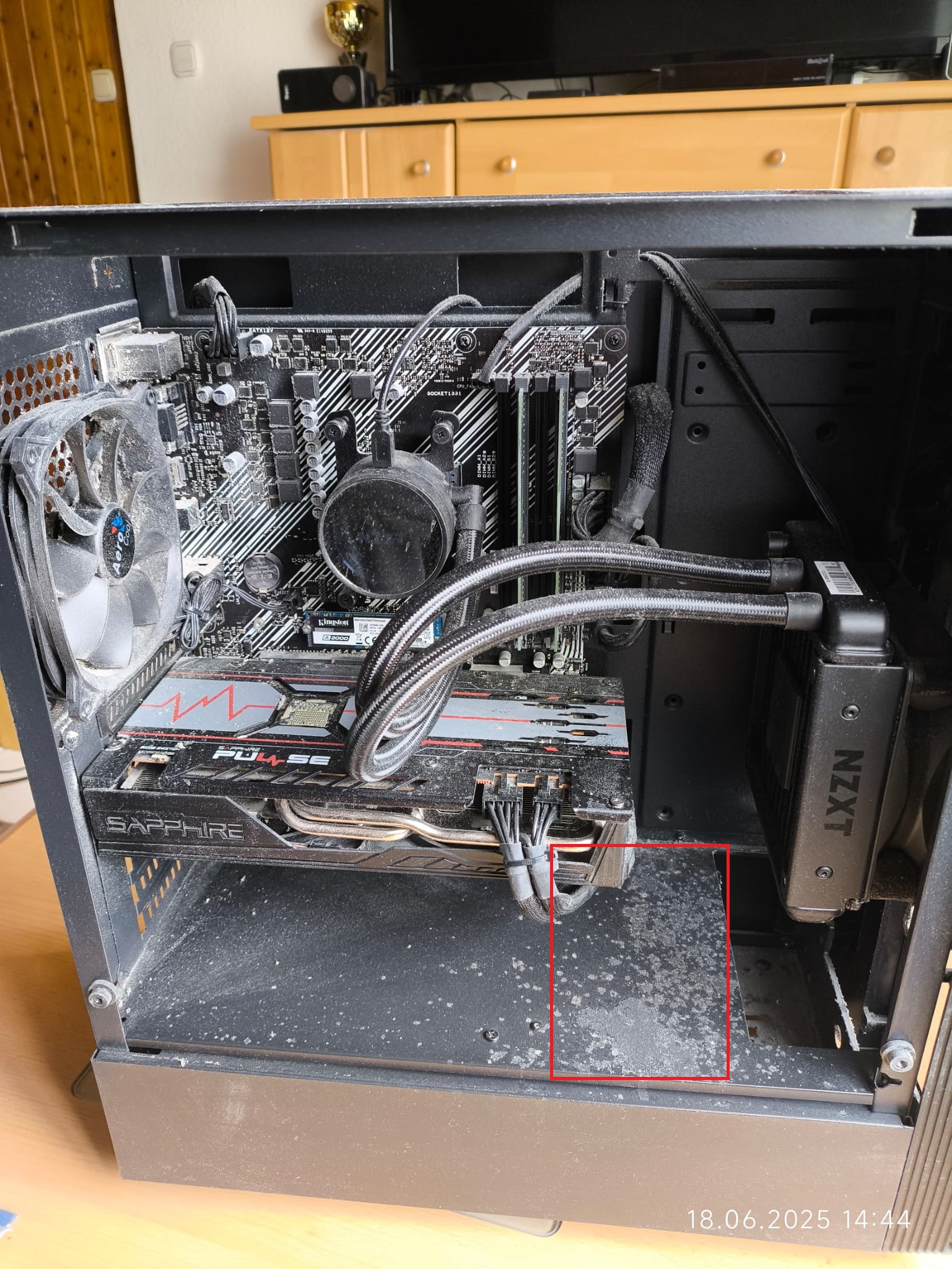

Kommt darauf an, ob die AiO noch dicht ist.
Cerebral_Amoebe schrieb:Ist die AiO undicht oder woher kommen die Wasserflecken im Gehäuse?
Eine AiO auf einem Motherboard mit ungekühlten Spannungswandlern ist auch nicht so toll.
Ich würde die AiO rausschmeissen und einen Top-Blow-Kühler installieren wie den Thermalright SI-100.
Dann noch zwei 120mm-Lüfter in die Front, einen über dem Prozessor-Kühler, falls es passt und den hinten auch gleich austauschen.

Glaub da ist mal Flüssigkeit reingelaufen als mit was umgekippt ist auf dem Tisch.
Und ja, es ist das Gehäuse. Vorne gehen keine Lüfter rein derzeit, weil da ja die Pumpe hängt.

Du kannst den Radiator oben montieren, dann passen zwei 120mm-Lüfter vorne rein.
@djducky Das vorne unter dem Anschlusspanel dürften Luftschlitze mit Staubfilter sein - ist bei meinem Gehäuse auch so.
Mit einer 200 Watt-GPU (mehr wird bei dem Budget sowieso nicht drin sein) würde ich mir um die Kühlung keine Sorgen machen.
Ich habe nur zwei Lüfter insgesamt - einen hinten und einen oben - und keine Spur von Temperaturproblemen. Der zusätzliche oben wurde nötig, als ich die GTX 1070 durch die 2070 Super ersetzt hatte.

Nun gut. Ich habe ja schon in Beitrag #33 beschrieben, wie ich es machen würde mit nem 5er pack P12. So wie es jetzt ist: Ein reinsaugender am Heck und ein rauspustender in der Front am Radi - das ist jedenfalls ne sehr verquere Kombination.

mensch mach sauber, neue WLP drauf und guck, dass der Exhaustlüfter im case schnell genug dreht. Bischen das Powertarget reduzieren notfalls. Wenn der PC blitzsauber ist, macht er auch wieder mehr Spass.

Bei Gehäusen ohne Mesh ist meist unten in der Frontblende ein Lufteinlass, ist bei meinen Fractal Design R6 auch so.djducky schrieb:Da passen auch drei rein, aber woher kommt die Luft?
