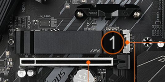

Guten Morgen,
bei meinem Mainboard (Gigabyte B550 Aorus Elite V2) war ein Kühlkörper für die NVMe dabei.
Dieser wird auf selbige aufgeklebt, da ist so ne Art doppelseitiges Klebeband hinten drauf (wie das Wärme leiten soll ist mir ein Rätsel, da ist recht dick, so wie Tesa Powerstrips).
Nun bin ich am überlegen ob das sinnvoll ist?
Ich denke mal wenn dann müsste ich den Aufkleber die aktuell drauf sind erstmal runter nehmen, oder?
Aber ich schätze mal dann war es das mit Garantie.
Temperatur ist meist um die 35 Grad, allerdings baue ich auf nen andern CPU-Lüfter um (arctic freezer-a35) und da denke ich kriegt die NVMe nicht mehr so viel Luftstrom ab wie bisher beim Standardkühler.
Optik ist mir egal, Computer steht unterm Tisch in geschlossenem Gehäuse.
Danke schon mal!
1) Kleber auf der SSD drauf lassen, diese dienen auch der Wärmeverteilung
2) Auch wenn dir das "Klebepad" dick vorkommt das am Kühler vormontiert ist, das wird schon passen. Das sind wärmeleitfähige Pads.
Ich würde den Kühler einfach montieren, Schaden kann es nicht.
