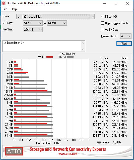

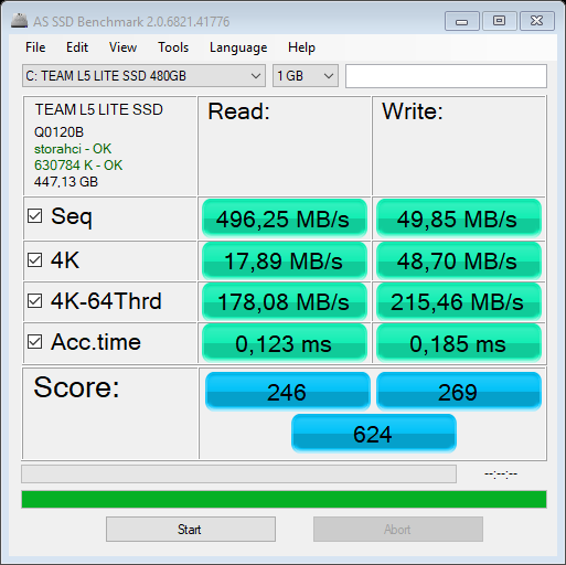

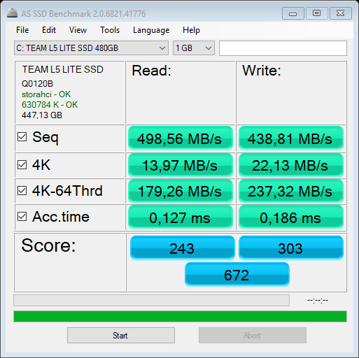

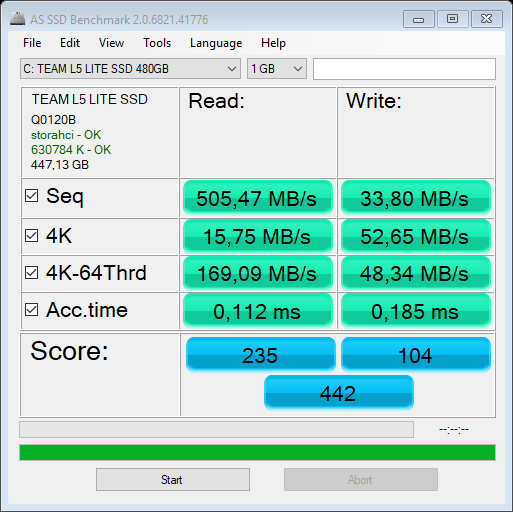

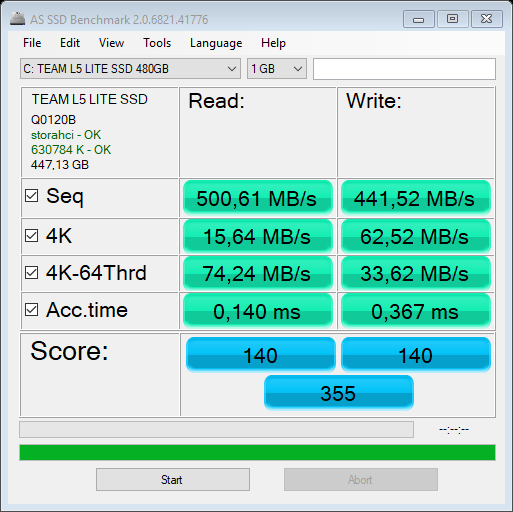

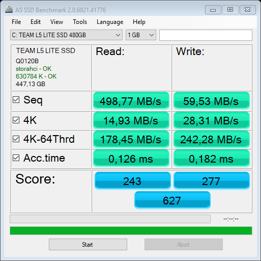

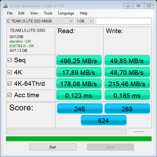

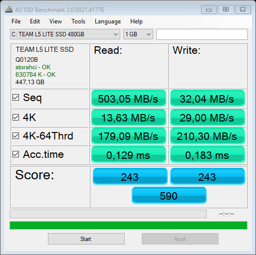

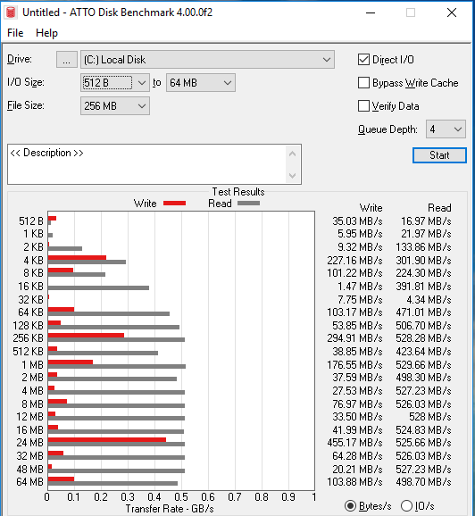

Habe in den letzten Tagen so nebenbei ein paar weitere Benchmark Durchläufe durchgeführt.
Habe mittels dem Ressourcen Manager darauf geachtet, dass die SSD nur gering ausgelastet war (bisschen SYSTEM + Firefox).

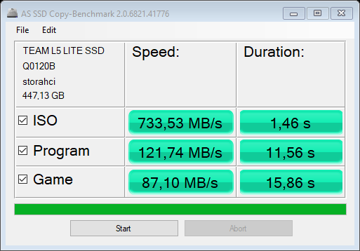

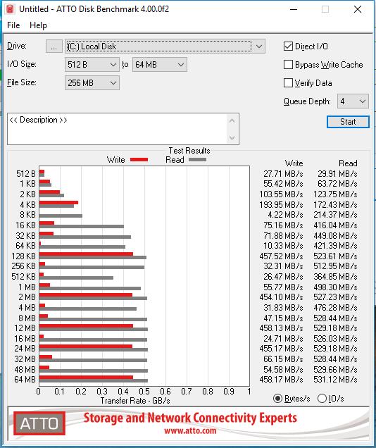

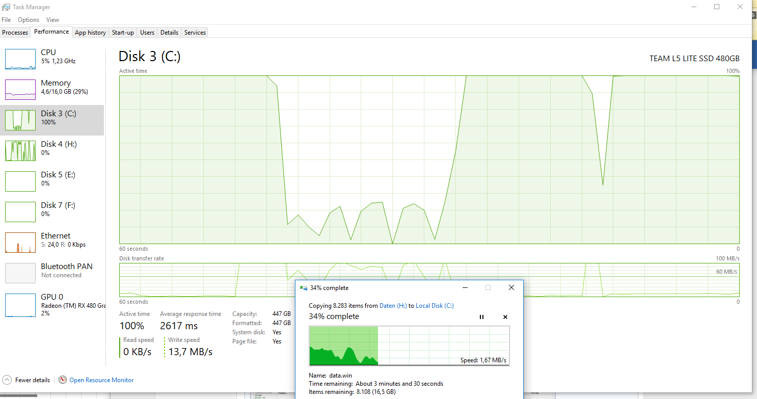

Kann nun nach gewisser Zeit der beobachtung beschreiben, was sie tut. SIe schreibt nur kurze Zeit (~1-5s) normal und dann bricht die Leistung in Richtung der 0-12MB/s ein. (Sieht man halbwegs gut im ATTO Benchmark). [Zwischenzeitlich kurze "hoch Phasen" bei ~60MB/s]. Dadurch schwanken die anderen Benchmark Ergebnisse halbwegs. Manchmal wird ein Teiltest abgeschlossen bevor die Leistung einbricht --> guter Wert. Bei anderen Durchläufen bricht die Leistung während des Test ein --> geringer Benchmark Teilwert.

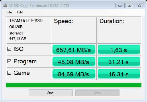

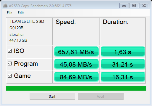

Dies sieht man auch bei dem Kopiervorgang, den ich Durchgeführt habe.
Auch bei einer Budget SSD sollten die Werte nicht sooo sein?

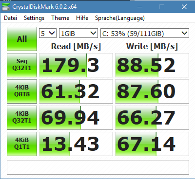

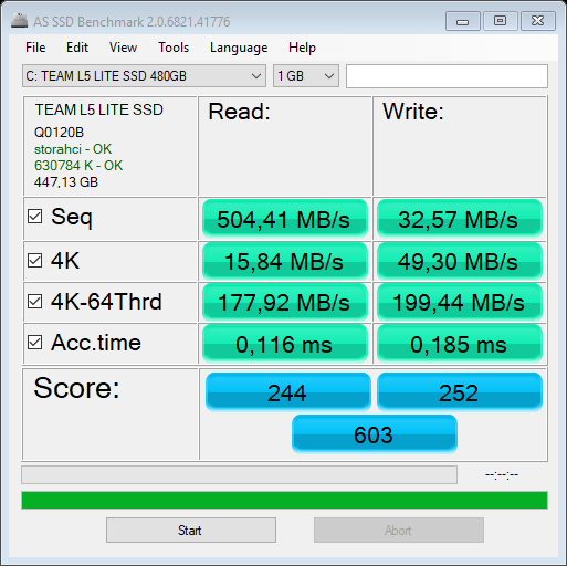

Spannend wären Benchmarkergebnisse des gleichen SSD Modells.
In den Textdateien sind die CrystalDiskMark Ergebisse.

as-copy-bench TEAM L5 LITE SSD 26.11.2018 20-19-51.pngas-copy-bench TEAM L5 LITE SSD 26.11.2018 20-25-55.pngas-ssd-bench TEAM L5 LITE SSD 26.11.2018 20-00-01.pngas-ssd-bench TEAM L5 LITE SSD 26.11.2018 20-10-56.pngas-ssd-bench TEAM L5 LITE SSD 26.11.2018 20-17-59.pngas-ssd-bench TEAM L5 LITE SSD 26.11.2018 20-28-37.pngas-ssd-bench TEAM L5 LITE SSD 28.11.2018 17-21-52.pngas-ssd-bench TEAM L5 LITE SSD 28.11.2018 17-25-42.pngas-ssd-bench TEAM L5 LITE SSD 28.11.2018 17-52-50.pngATTO1.jpgCapture6.PNGCapture8.PNGATTO2.PNG
Da ja vor allem die Schreibrate schwankt, dürfte es am Füllstand und an der Verwaltung des Pseudo-SLC Schreibcaches liegen. Die oft nur 30 bis 50MB/s die dann beim Schreiben ermittelt werden, sind für eine SSD mit 480GB selbst bei planarem TLC NANDs sehr wenig, was darauf hindeuten könnte, dass der Controller dann zeitgleich den Pseudo-SLC Schreibcache leert, also möglicherweise alle Daten beim Schreiben immer über den Pseudo-SLC Schreibcache gehen.
Es ist halt eine SSD und sie war billig, Du hast damals 20% auf eine 850 Evo 500GB gespart und kannst eben nicht erwarten die gleiche Performance zu bekommen. Du hast bekommen was Du gekauft hat, eine SSD die billig ist. Du musst mit der Performance leben die sie bietet und wenn Du bestimmten Ansprüche an die Performance stellst, dann solltest Du beim nächsten mal bei der SSD nicht nur auf den Preis schauen und auch nicht nur auf die technischen Daten im Preisvergleich oder Datenblatt, sondern auch auf die Reviews und dort auf die Ergebnisse der einzelnen Benchmarks. Dabei muss man eben auch schauen was die einzelnen Benchmarks aussagen, nicht jeder Reviewer führt auch wirklich anspruchsvolle Benchmarks aus, einmal ATTO, CDM und AS-SSD auf einer leeren SSD sind trivial und sagen gar nichts aus, aber genau solche billigen SSDs werden allenfalls an Reviewer geschickt die gar nicht mehr als diese Benchmarks ausführen, eben damit sie dann dort gut aussehen.

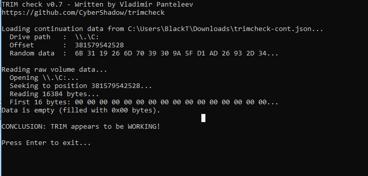

2. Funktioniert TRIM (mit Trimcheck testen)

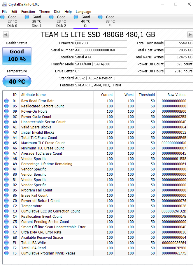

Wie voll die SSD ist, kannst Du den Anhängen entnehmen, CDM zeigt dies nämlich an und was sollte bitten einen Austausch auf Garantie begründen? Wo siehst Du hier einen Defekt oder ein S.M.A.R.T. Attribut welches dies rechtfertigen würde? Was der TE hier sind die Eigenschaften der SSD, die eben keine konstant hohe Schreibrate bietet, wie es bei vielen SSDs mit TLC NAND und sogar bei welchen mit MLC NAND (da gibt es auch welche die Pseudo-SLC als Schreibcache nutzen, z.B. bei Micron Dynamic Write Acceleration genannt und in einigen M600 und MX200 verwendet) und erst recht denen mit QLC NAND der Fall ist. Bei einigen ist dies stärker ausgeprägt als bei anderen und bei den Billig-SSDs darf man nicht erwarten das diese eine besonders tolle Performance in allen Lebenslagen liefern, die sind dazu gemacht billig zu sein und wer sowas kauft, bekommt eine billige SSD, eben genau das was er gekauft hat.
Da sowas nicht in den Datenblättern steht, sondern allenfalls in anständigen und aufwendiger gemachten Reviews erkennbar ist, sollten die Leute die Produkte abseits des Main-Streams kaufen, eben auf solche Reviews mit entsprechenden Tests achten und wenn sie es nicht tun oder, wie meist bei den Billig-SSDs, solche Reviews nicht existieren (dies sollte jedem schon mal als Warnung dienen, wer ein gutes Produkt hat möchte dies auch publik machen), dann muss man eben damit leben dies selbst herausfinden zu müssen, auch wenn es dann eine Enttäuschung ist.
Ein Test mit TrimCheck kann nicht schaden, aber der TE hat ein Haswell System und ein Board welches nur die SATA Ports des Z87 Chipsatzes besitzt, auf dem läuft der alter Intel RST vor 9.6 der noch kein TRIM unterstützt hatte, gar nicht und wie man außerdem am Screenshot im ersten Post sieht, ein ausreichend aktuelles Windows welches TRIM unterstützt. Wenn TRIM nicht geht, dann also nur weil es deaktiviert wurde, sonst muss es laufen.
Trim funktioniert.
Ja, es scheint so, als ob die SSD normal funktioniert. :daumen:

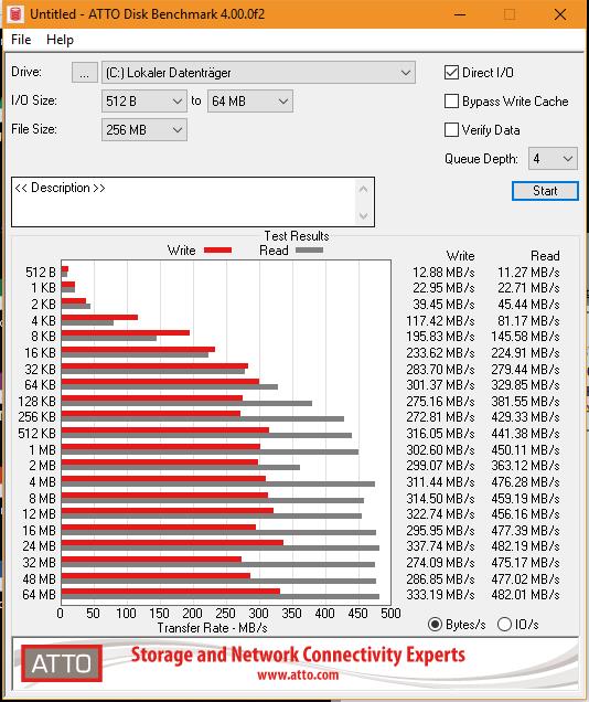

Meine alte SV300 ist nicht schnell. Sie hat aber bei ATTO keine Leistungseinbrüche
Kein Wunder, denn die alte Kingston V300 hat den Sandforce Controller und der hat eine Datenkompression, ATTO bencht mit extrem komprimierbaren Daten (nur 00) und damit braucht der Sandforce Controller praktisch nichts ins NAND zu schreiben, weshalb die eben bei ATTO so viele besser abschneiden als bei Benchmarks die mit nicht komprimierbaren, zufälligen Daten benchen wie AS-SSD und CDM (in der Standardeinstellung, dies kann man z.B. auf 0 Fill umstellen).

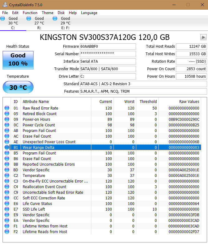

Der TE kann ja mal den Screenshot von CDI für seine alte V300 posten, dann sehen wir ja wie hoch die WA bei seiner SSD war.

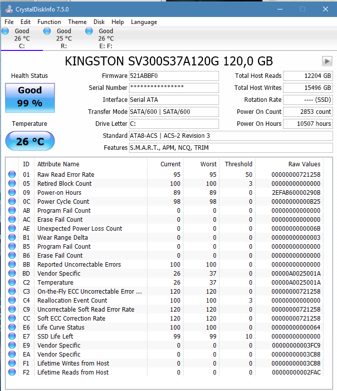

Auf der früher verwendeten Sandforce SSD war die WA auch über 1.
Ich schätze, das für WA CDI nicht alle Werte liefert. Habe deshalb mit dem Kingston Tool die Werte ausgelesen.(sd.txt)
(HInweis: Tests wurden nicht am selben Rechner durchgeführt)
TOTAL NAND Writes: 16334 GB
PS.:
Nach einem Firmwareupdate sieht CDI etwas anders aus.

Das Attribute E9 Vendor Specific dürfte mit dem Wert hex 3FD8 die NAND Writes (16.329) sein. Das würde, sofern E9 eben diesen Value anzeigt eine WA von 1.05 ergeben.
Doch, denn die NAND Write stehen im Attribut E9, nur kennt CDI dessen korrekten Namen nicht. Der Rohwert ist 0x3fce = 16334 und den teilt man durch den Rohwert vom Attribut 0xEA (oder F1, beide sind identisch), der 0x3c8e = 15502 beträgt und damit ist die WA bei Deiner 1,05, also auch über 1.
Wenn sie nun vor allem Lesend verwendet und wenig darauf geschrieben wird, dann dürfte der Wert noch weiter steigen.
