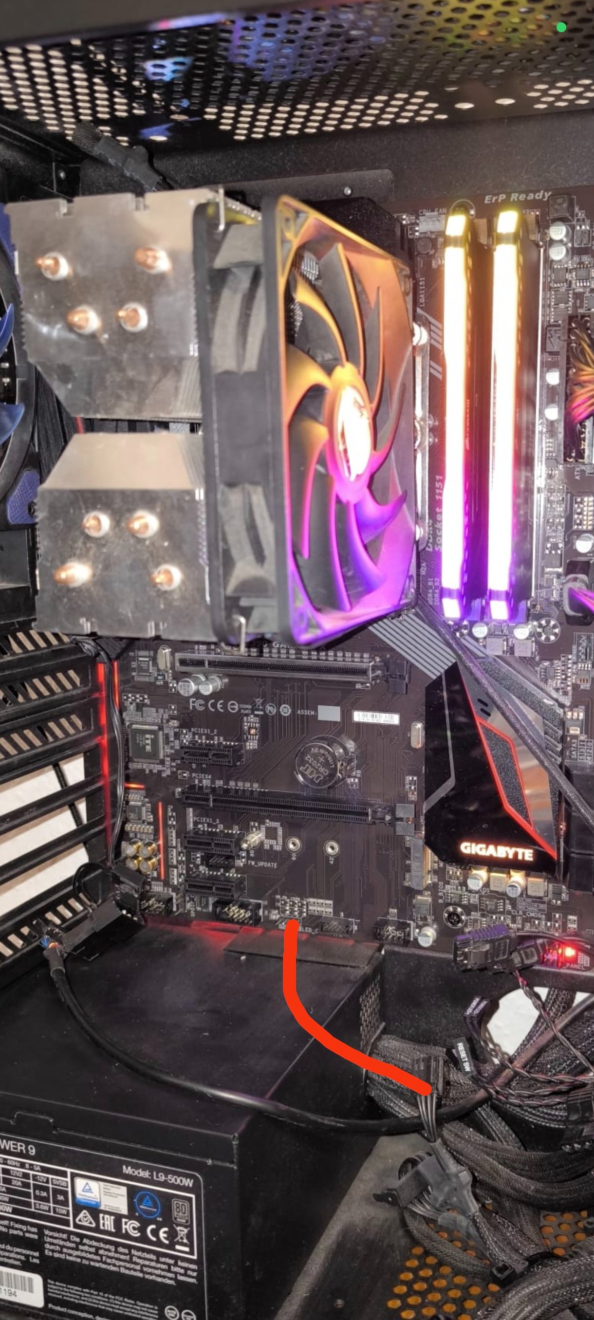

Ich habe mein Motherboard getauscht und alles verkabelt an gemacht lief auch.
Dann ist mir aufgefallen das ein Lüfter nicht lief, PC ausgemacht und das Kabel vom Lüfter ausversehen in 12V RGB anschluss gesteckt PC eingeschaltet und dann gab es ein Kurzschluss im Netzteil bin ich der Meinung. Jetzt startet er gar nicht mehr die LEDs vom Motherboard leuchten aber sonst passiert nichts wenn ich ihn einschalten will.
Ich hoffe das es das Netzteil ist aber die LEDs vom Board leuchten zumindest noch heißt das, das Board bekommt noch Spannung? Und das Board ist kaputt was ich nicht hoffe.
Prozessor i7 9700k
Grafikkarte AMD 6600 RX
Motherboard z390 gaming x Gigabyte
Corsair Arbeitsspeicher
2 Gehäuse Lüfter
1 CPU Lüfter

Da hast du ziemlich sicher das Board gegrillt, möglicherweise auch CPU weil 12V.
Du kannst mal den Rechner vom Strom nehmen, ein paar mal den Ein/Ausschalter am PC betätigen und versuchen ihn dann wieder zu starten, das sollte evtl. Schutzschaltungen im NT zurücksetzen.
Aber da der Schaden durchs Board ausgelöst wurde, dürfte es auch jenes gekillt haben.
Achja unten rechts leuchtet die Debug LED, die sollte eigentlich sagen was dem Board nicht passt.
Ok das versuche ich mal und das Bild ist älteres die LED hatte ein anderen Grund die war jetzt nicht mehr an. Habe noch mein altes Board soll ich das nochmal am Netzteil testen um das auszuschließen hatte nur leider keine Zeit mehr.
dann später
weil vom hudeln kommt auch: kaputte hardware
Reaktionen: nepi1975 und Vindoriel
Da hast du aber zielsicher getroffen. Das Mainboard hat nur einen RGB Anschluss...
Wenn du dort das im Bild gezeigte Kabel eingesteckt hast,
war das kein Lüfter-Kabel, sondern der Floppy-Stromanschluss vom Netzteil (für ein Diskettenlaufwerk).
Damit hast du das Mainboard ziemlich sicher gegrillt. Unter Umständen auch das Netzteil.

Da kannst du sicherlich davon ausgehen das du dein MB gegrillt hast du hast ja auf einen 12V Ausgang noch mal die 12 V vom Floppy drauf gejagt und somit ist es sicherlich über den Jordan.
Mit viel glück hast du keine weiteren Komponenten in Mitleidenschaft gezogen.

In dem Falle dürfte nichts passieren, da selbes Potential, sofern man auch den richtigen Pin trifft (Floppystecker "richtig" rum). Ansonsten hat man die 5 V vom Floppystecker dran, also 7 V Unterschied und der resultierende Strom wird für die ein oder andere Leiterbahn zu viel und wechselt dann den Aggregatzustand von Fest in was Anderes (und diese Situation dürfte der Fall gewesen sein).
Die mittleren Pins vom Floppystecker (GND) stellen kein Problem dar, da bei RGB gegen Masse geschaltet wird. Der letzte Pin ("B") könnte sogar überlebt haben, wenn blau nicht angesteuert wurde.

So alters Board angeschlossen und läuft also Board ist durch danke für eure Tipps ✌🏼
