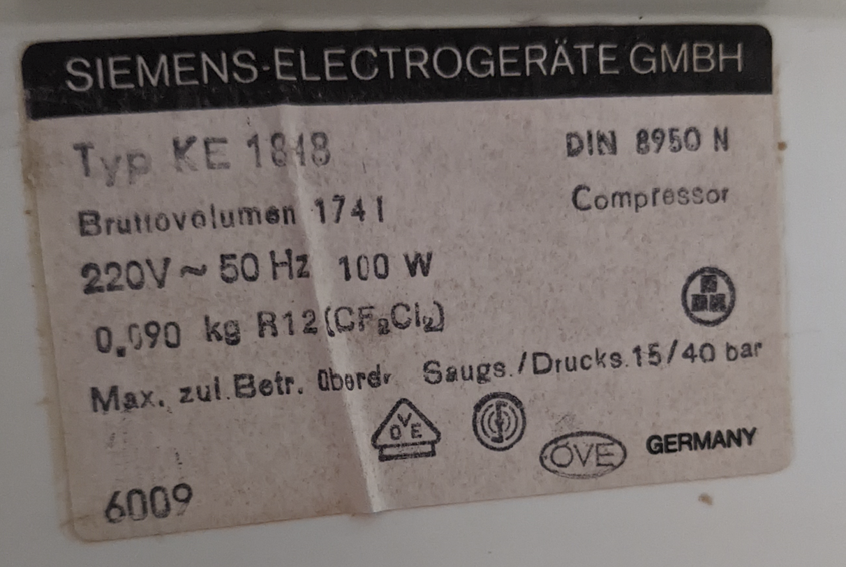

  • Ich habe das Kühlschrank-Typenschild entdeckt
Angenommen der Kühlschrank würde erst mal bleiben, wäre ich dann mit einem besagten USV erst mal so grob save?
Vielen Dank für eure ganzen Einschätzungen!
Nach der dort herunterladbaren Anleitung wurde der KE1848 mit zwei verschiedenen Verdichtern gefertigt. Anlaufstrom 9,4A bzw. 7,8A. Das bringt zwar die üblichen Sicherungsautomaten für 16A noch nicht aus der Fassung, ist aber rund 20-fach höher als der bei der Nennleistung von 100W anfallende Strom ( 100W / 230V = 0,43A ).

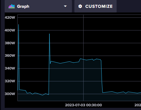

Bezüglich all der Spekulationen um Leistungsaufnahme eines Kühlschranks.
Das ist ein Ausschnitt aus meiner InfluxDB. Die Auflösung beträgt 10 Sekunden. Der Zähler liefert jede Sekunde einen Wert, dabei wird immer der Mittelwert aus 10 Messungen gebildet und in der DB gespeichert.
Der Peak beim Einschalten ist daher schon abgeflacht, vermutlich um den Faktor 10 , in Wirklichkeit wird der Kühlschrank für einen kurzem Moment ca. 800 W aufnehmen. Danach braucht der Kühlschrank ca. 50W, wie man sieht (der 300W Sockel ist die Summe aller anderen Verbraucher des Hauses, zu der Zeit war das noch Licht, Fernseher, AV Receiver, usw.)
Ist ein großer Standkühlschrank von BSH (Bosch im meinem Fall) mit 0 Grad Fach, Baujahr 2014.
Der erste Peak ganz links in der Grafik gehört nicht zum Kühlschrank, ist irgendwas anderes. Kann man nicht immer gut auseinanderhalten, der Zähler sieht alle Verbraucher im Haushalt. Aber der Kühlschrank und der Gefrierschrank haben ein schönes Muster, dass man besonders nachts gut sehen kann.
Bei mir flackert auch manchmal die Lampe in der Küche, obwohl LED Leuchtmittel.
Kühlschrank und Lampe hängen am gleichen Stromkreis, unser Haus ist Baujahr 1980, damals hat man noch etwas dünnere Querschnitte als heute eingebaut. Vom Zählerkasten in die Küche sind auch ein paar Meter. Ein 800W Peak, kann da schon mal 10V Spannungsabfall verursachen. Das klingt nicht viel, aber unter ungünstigen Umständen (Kühlschrank schaltet sich auf der Spitze der Halbwelle ein), kann der Peak und der Abfall für ein paar Millisekunden schon mal so sein, das man ein Flackern warnimmt.
Reaktionen: Dirvan und Espero
