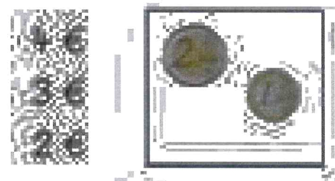

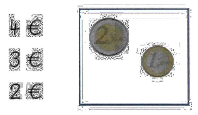

Nun ist es auch beim meinem ECOSYS M5526cdn wieder aufgetreten (jetzt zum zweiten Mal). Bestimmte Bilder werden schlecht, völlig verpixelt gedruckt. Bei verschiedenen Randbedingungen, die ich nicht mehr nachstellen kann, auch unterschiedlich schlecht. Und wie bei marcel.hirsch hilft nun im Gegensatz zum ersten auch das Zurücksetzen auf Werkseinstellungen nicht mehr.
Es könnte sein, dass bei mir der Effekt dadurch ausgelöst wurde, dass direkt vom Handy gedruckt wurde, nicht vom PC.
Unten noch einmal ein Ausschnitt des Originals und zweier Drucke von verschiedenen Tagen.
Unten noch einmal ein Ausschnitt des Originals und zweier Drucke von verschiedenen Tagen.Anhang anzeigen 917494Anhang anzeigen 917496Anhang anzeigen 917495

Heute habe ich mit einem Kyocera Techniker gesprochen. Der Mann hatte anscheinend einen wirklich guten technischen Hintergrund (soweit ich das als technisch gebildeter Laserddruckerlaie beurteilen kann). Seine Aussage war in etwa folgende:
Ursache für den schlechten Druck von Bildinhalten ist höchstwahrscheinlich eine intern völlig verstellte Kalibrierung des Drucker. Zu dieser internen Kalibrierung wird wohl in gewissen Abständen mit Toner ein Muster auf dem "Transferband" erzeugt, das dann wieder von einem Sensor erfasst wird.
Wenn Fremd-Toner verwendet wird (in meinem Fall Tito-Express PlatinumSerie), kann dieser andere optische Eigenschaften haben, so dass es dann zu einer falschen internen Kalibrierung kommt. Dadurch würden in datenkomprimierten Dateien (wie jpg) immer vorhandene Artefakte, die bei richtiger Kalibrierung nicht sichtbar wären, überproportional stark gedruckt und damit sichtbar. Auch würden Bilder typischerweise zu dunkel gedruckt.
Da Text (z.B. Word Dokumente) als reine Zeichen zum Drucker übertragen werden, ist dabei die Druckqualität gut.
Der Techniker wollte nicht ausschließen, dass man durch eine gründliche Reinigung des Druckers und anschließende Verwendung von Origialtoner nach mehreren hundert Drucken wieder ein besseres Bild bekäme. Er machte mir aber keine großen Hoffnungen, da bei dem Modell ECOSYS M5526cdn viele Baugruppen, die bei anderen Herstellern beim Kartuschenwechsel mit ausgetauscht werden, bei Kyocera im Gerät verbaut sind und daher eine große Menge Tonermaterial im Drucker verbleibt. Ein Austausch aller möglicherweise betroffenen Komponenten käme einem wirtschaftlichen Totalschaden gleich.
Ich werde es jetzt drauf ankommen lassen, den Drucker so gut es geht reinigen, die über das Bedienfeld am Drucker erreichbaren Reinigungs- und Kalibrierfunktionen durchführen und dann mit Originaltoner weiterdrucken.
