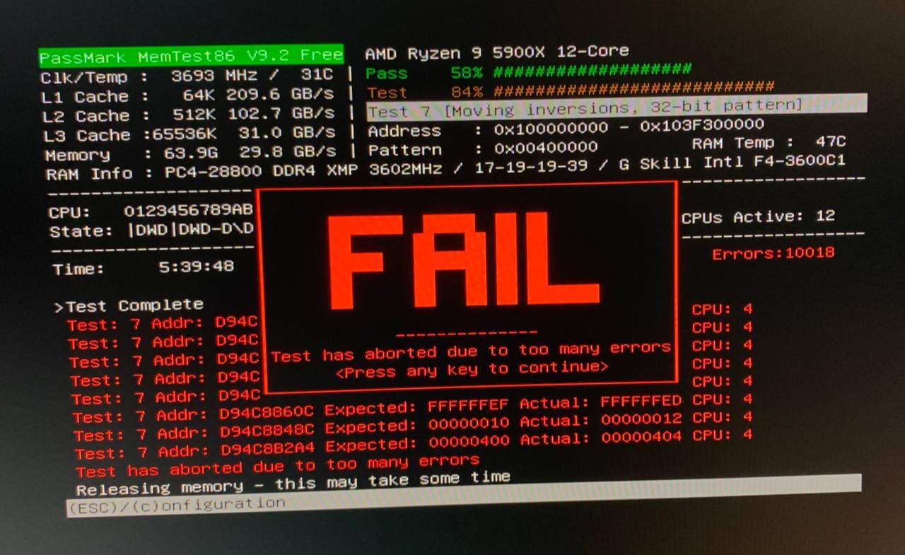

Werde mir einen Memtest86-Stick erstellen und heute Nacht mal laufen lassen. 10 Durchläufe sollten reichen, oder?

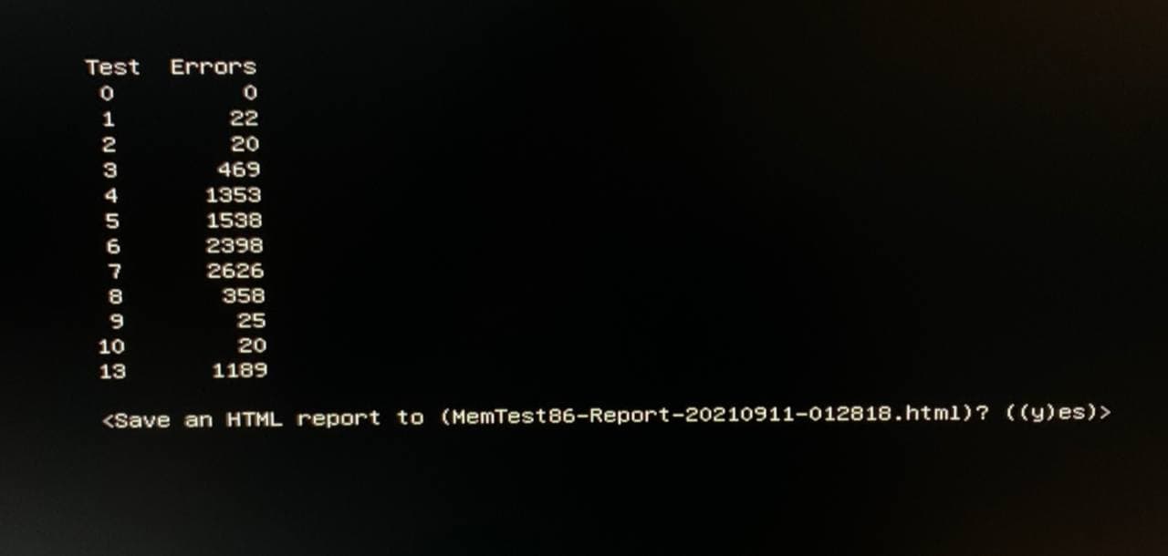

Okay, habe den Test über Nacht laufen lassen. Sehr viele Fehler. Es wurde leider kein HTML-Report gespeichert - schätze mal ich hätte vom englischen Tastatur-Layout ausgehen sollen ... Naja, habe Fotos gemacht:
Sieht nicht so gut aus, hm?
Alles größer 0 ist bei Speicherfehlern "nicht gut"

Was genau heißt das jetzt für mich? Sollte der RAM zeitnah ausgetauscht werden oder wäre das zu voreilig? So ein Ausfall-Debakel möchte ich gerne (so gut es geht) zukünftig vermeiden. Zumindest das Risiko minimieren.
Der Arbeitsspeicher ist defekt. Der muss ausgewechselt werden.
Du kannst auch die Riegel einzeln testen, damit Du die guten von den schlechten aussortierst.
