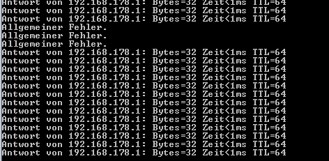

Hallo ich habe ein sehr komisches Problem seid ich Windows 7 neu aufgesetzt habe zeigt mir jede 5 Minuten ungefähr unten rechts Keine Verbindungen Verfügbar an obwohl ich per LAN Verbunden bin, Wenn ich den Router anpinge zeigt es mir ab und zu Zeitüberschreitung an aber auch sehr oft ist es ganz normal aber jede 5 Minuten ungefähr steht dort "Allgemeiner Fehler" und zwar das 3 bis 4 mal untereinander und das Internet bricht ab, dies ist sehr Nervig da ich dann immer aus Games rausfliege, wie lange das Internet weg ist ist ganz unterschiedlich. An manchen Tagen taucht dieses Problem gar nicht auf an manchen sehr oft. Ich bitte um Hilfe! Nur bei LAN ist dieses Problem!

Jap habe ich auch schon komplett Deinstalliert und neu Installiert! Habe auch energieeffizientes Ethernal ausgeschaltet sowie Die Geschwindigkeit bei Standby Reduzieren.
Mein Router hat nur 2 Lan Ports! Lan 1 ist für das Modem und Lan 2 halt für den PC!

welchen Router hast du und welches MB oder NWK nutzt du?
https://www.computerbase.de/downloads/treiber/netzwerk/intel-netzwerkadapter-treiber/
Hier kannst du die aktuellen Intel-Treiber runterladen.

kann an der Fritzbox liegen das dort der LAN Port defekt ist
ggf. zu AVM schicken mit kaufbeleg (5 Jahre Garantie)

Versuchs mal mit einem anderen PC/Laptop. Notfalls kurz von nem Bekannten/Nachbarn oder so ausleihen. Wenn es dann geht, dann liegt das Problem vermutlich tatsächlich an deinem PC - Software oder Hardware.
