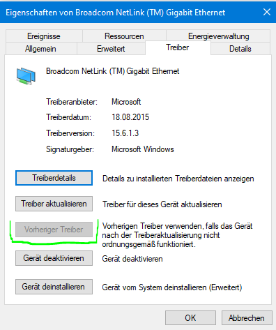

Du sagst Windows Update hat dir einen installiert.
Hast du den schon mal deinstalliert, mit Häkchen setzen und den von deiner Seite installiert?
Oder kannst du im Gerätemanager, bei dem Gerät - "Vorheriger Treiber" auswählen,
wenn ja, versuch das mal.
Reaktionen: aximi
Jap habe ich bereits mehrmals gemacht. "Vorheriger Treiber" ist bei mir auch ausgegraut. Habe ja auch schon versucht auf einen cleanen Windows den Treiber von der Seite zu installieren, wo noch nie ein LAN Treiber installiert war.
