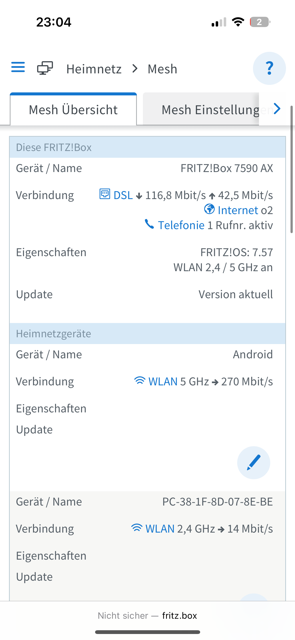

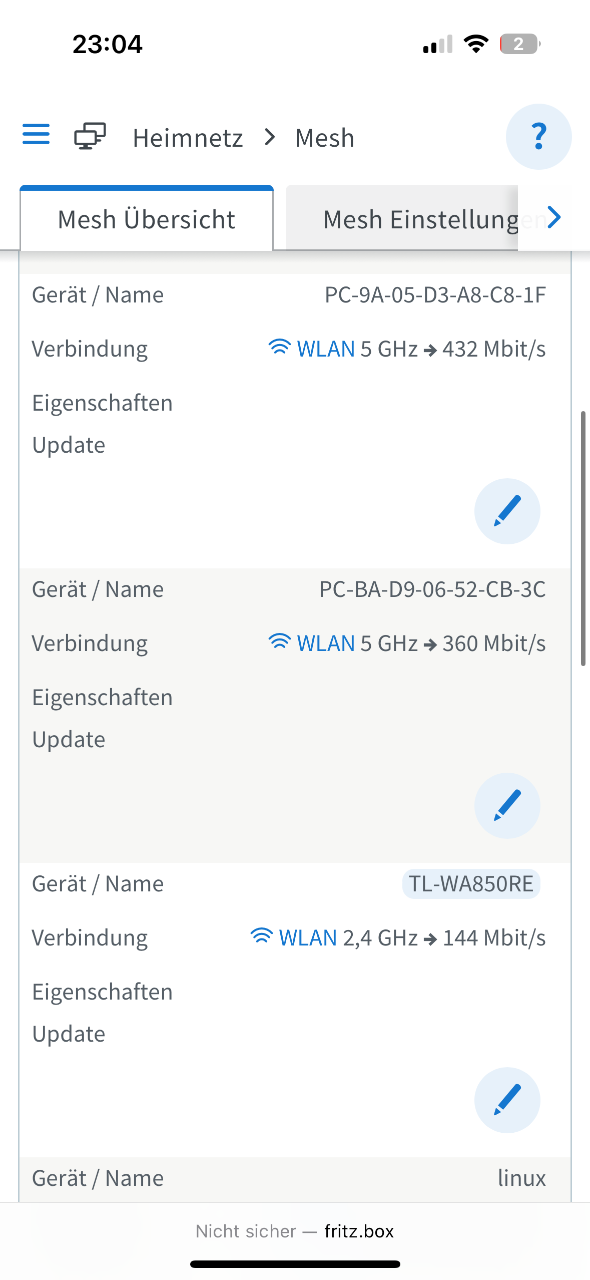

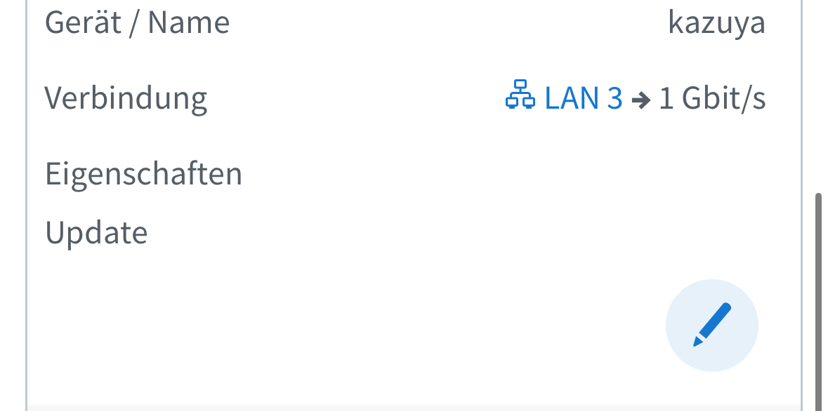

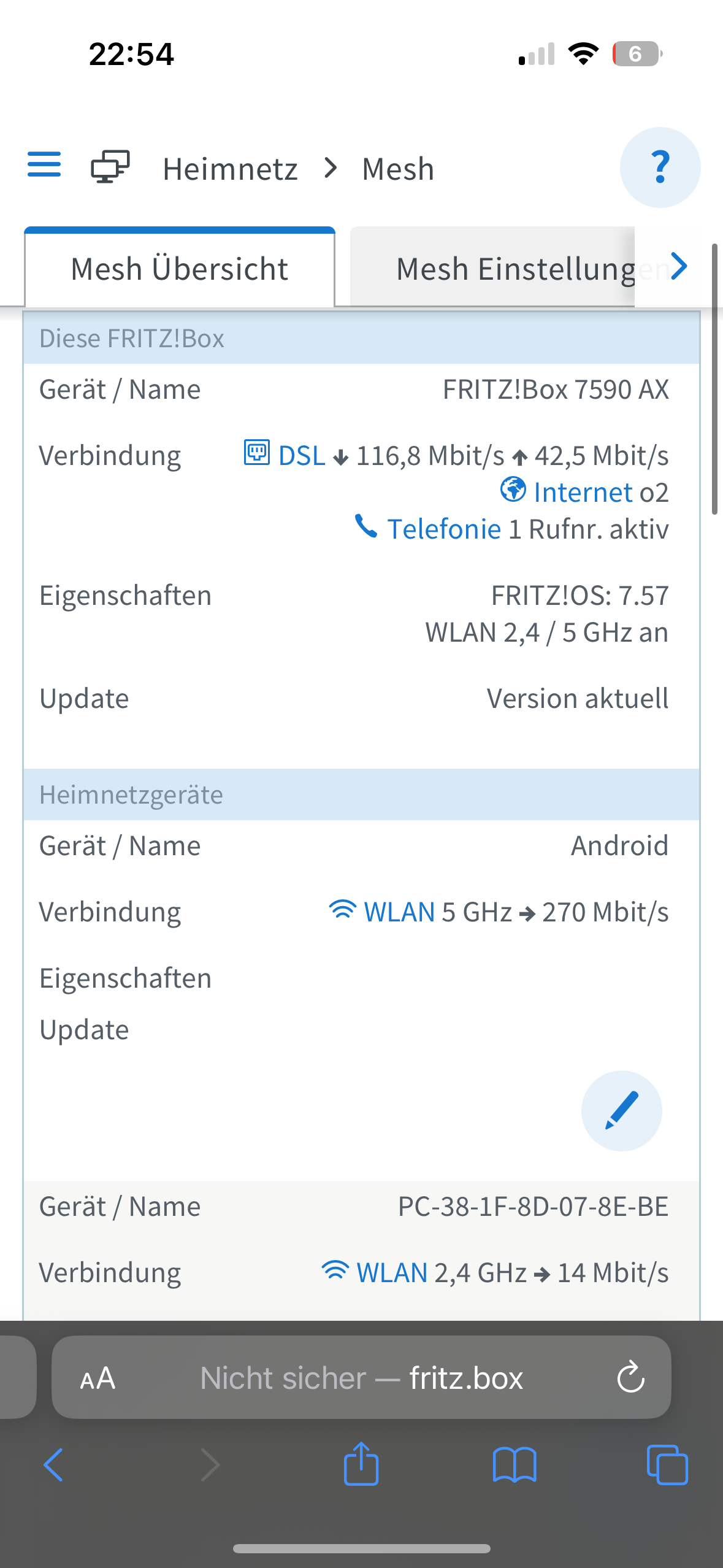

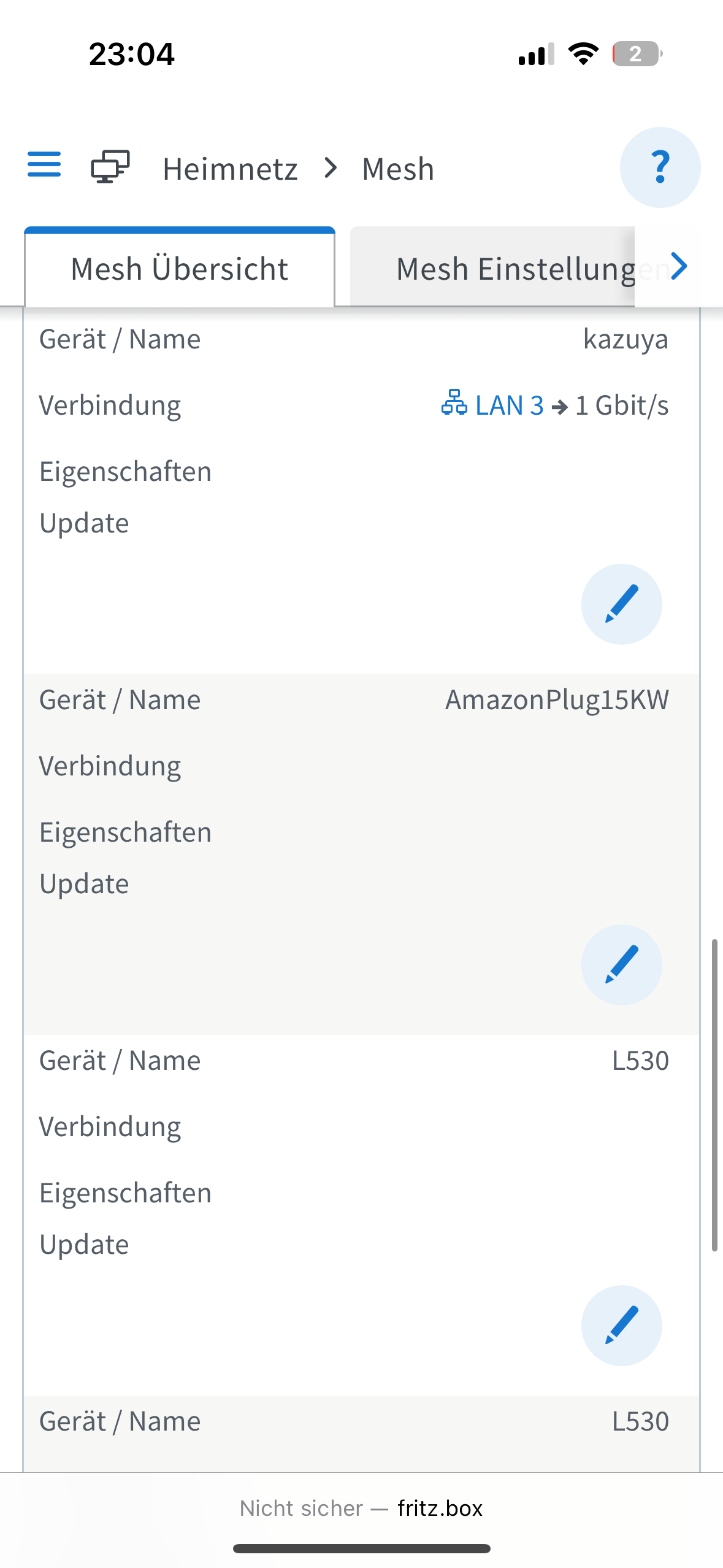

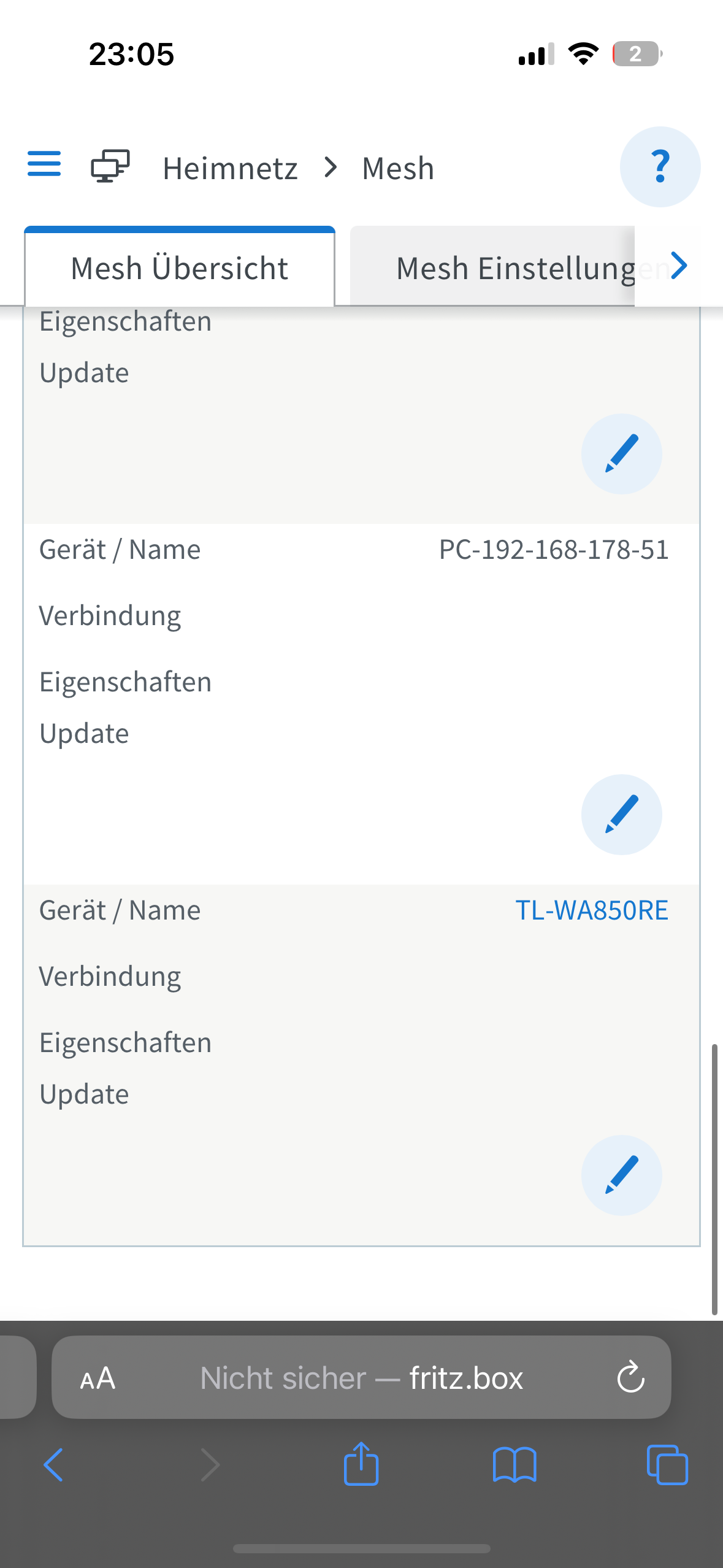

Wie finden und beheben wir dann den Fehler? Ich kann mittlerweile auf keine Seite weil überall „err Adress unreachable“ steht und sogar meine Endgeräte auch nicht mehr Netflix usw laden können
Nilson schrieb:
Also doch alle? Auch der Laptop etc?
Genau. Der kriegt nun das gleiche Problem die Webseiten sind nicht erreichbar
Azghul0815 schrieb:
Wenn nun die Endgeräte nicht mehr gehen, ist es definitiv nicht mehr dein PC.
Vielleicht hat die Fritte was abbekommen oder, wie es der Teufel so will, zeitgleich ein Providerproblem.
Ich vermute auch dass der Router was abbekommen hat

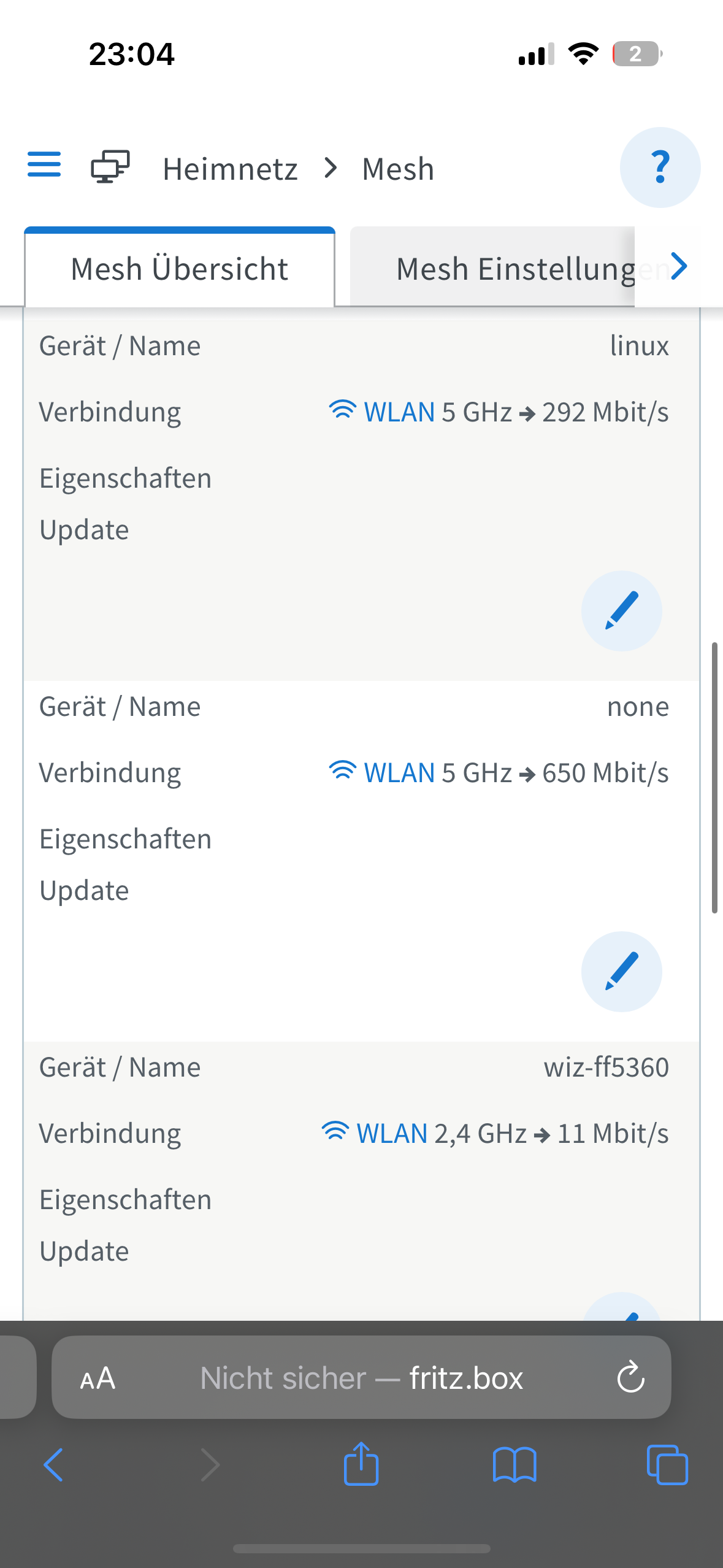

Hier
Ich habe nur einen repeater der hängt im Wohnzimmer. Ich zieh ihn mal von der Steckdose und probiere dann es erneut
Der war es tatsächlich..unfassbar… jetzt geht auch alles wieder.
