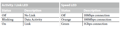

Hat zwei LEDs, eine grüne und orange. Bei vorhandener Verbindung leuchtet die grüne dauerhaft und die orangene blinkt.
Wenn das Kabel nicht erkannt wurde, sind beides aus.
Das ist der Auszug aus dem Mainboard Handbuch dazu.
