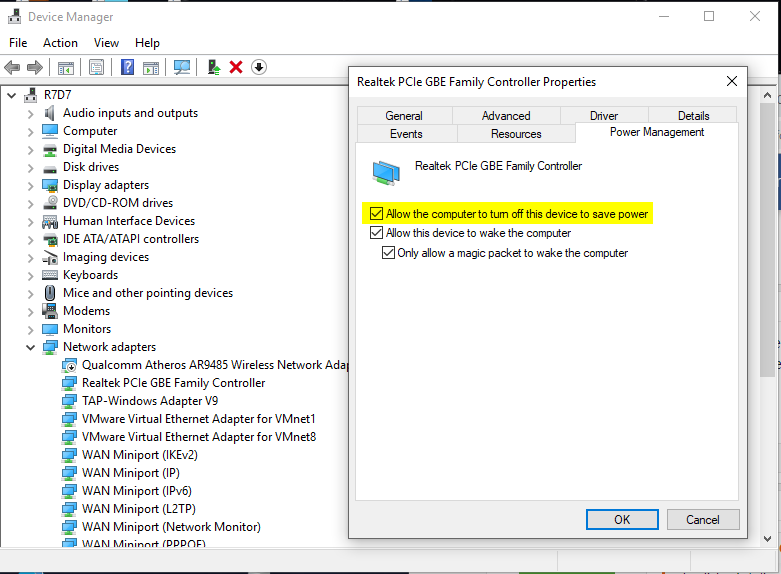

Hi,
WLAN-Adapter deaktivieren waere vielleicht eine Idee. ;)
Und nachsehen, ob das OS die LAN-Karte abschalten darf.
Zusaetzlich kann es sein, dass das OS meint, dass WLAN besser sein koennte und wechselt von LAN nach WLAN. Ist ein einfaeltiges Verhalten von W10 seit es existent ist und sehr abhaengig von der Kombination Hardware/Software/Einstellungen. Ich habe da ein Paar Dell-Geraete die das zu gerne machen.
Wenn es sich tatsaechlich einen Fehler handelt, waere ein Blick in die Ereignisprotokolle sinnvoller.
Eine Verbesserung durch den Wechsel zu einer BETA wirst Du nie haben, eher anders herum. Und die letzte Aktualisierung der Insider hat nix mit WLAN/LAN zu tun. ;)
BFF
Also am WLan liegt es schon mal nicht, auch wenn es deaktiviert ist, wird die Verbindung unterbrochen. Im Slow Ring Update wurden ja diverse Treiber Probleme gelöst, hätte ja eventuell etwas bringen können und nach dem Oktober Update kann es ja nur besser werden, auch mit einer Beta. ;) Die Netzwerkkarte kann nicht vom Sytem deaktiviert werden, das hatte ich vorher schon geändert. Ich probiere mal den zweiten LAN Anschluss aus, den habe ich bisher nicht genutzt.
