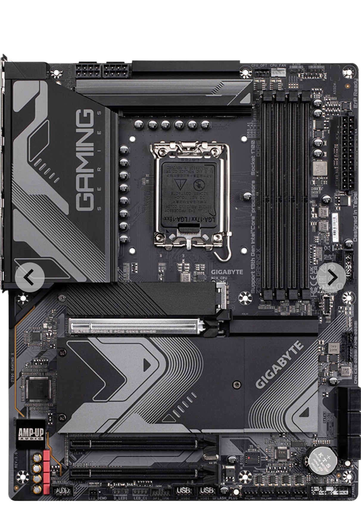

Ich habe das Mainboard
GigaByte Z790 Gaming X​
,dieses Mainboard hat 4x M2 Steckplätze und mir wurde gesagt das es vielleicht Lane-Sharing betreibt und wollte wissen worauf ich aufpassen muss wenn ich nächsten Monat meine Grafikkarte und die SSD einbaue.
MfG Danil

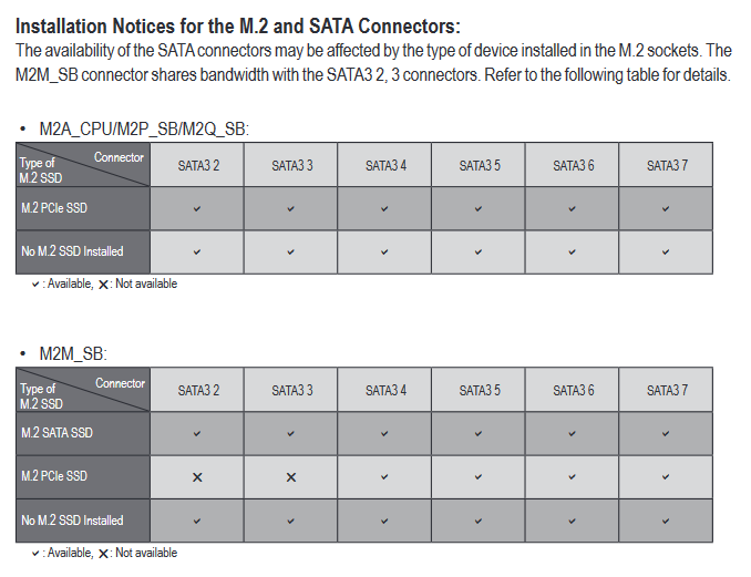

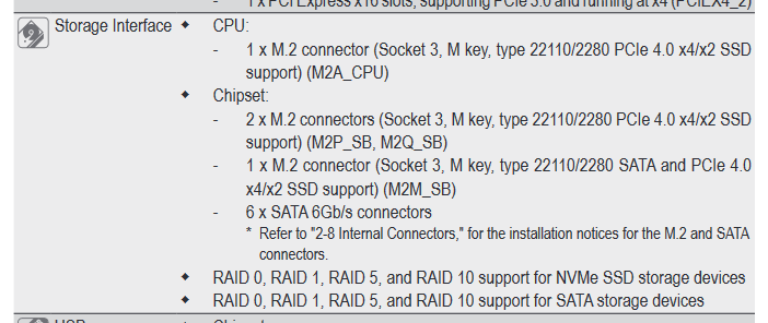

Deine Frage sollte in dem Handbuch zum Mainboard eigentlich ausführlich beschrieben sein.
Wenn du nur eine PCIe- SSD verbauen willst, dann empfiehlt es sich, diese auf dem M.2- Steckplatz zu betreiben, der direkt an den Prozessor angebunden ist.
Die anderen Steckplätze werden dann wohl alle vom Chipsatz des Mainboards versorgt werden, wobei es dann eventuell zu Einschränkungen kommen kann, wenn dort mehrere oder gar alle drei mit SSDs belegt sind.
Link zum Handbuch (Board rev. 1.0): https://download.gigabyte.com/FileL...e_1201.pdf?v=785f17b03d67c74868bc0a408afe237b
und
und siehe auch Seite 23 von 40 im Handbuch.

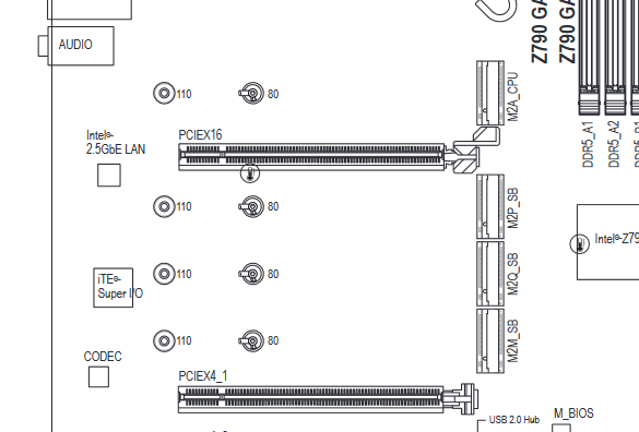

Oder auch:
Der oberste Steckplatz hier im Bild hängt direkt an der CPU und sollte deine erste Wahl darstellen. Die unteren drei sind mit dem Z790- Chipsatz verbunden (Einschränkungen bei Vollbestückung und/ oder Verwendung der SATA- Ports siehe oben oder im Handbuch).
