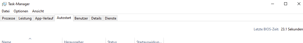

Moin,
meinst Du den Windows Start oder die gesamte Bootzeit? Schau zb mal was die lteze Bios Zeit bei Dir ist:
Taskamanager/Autostart rechts steht das
