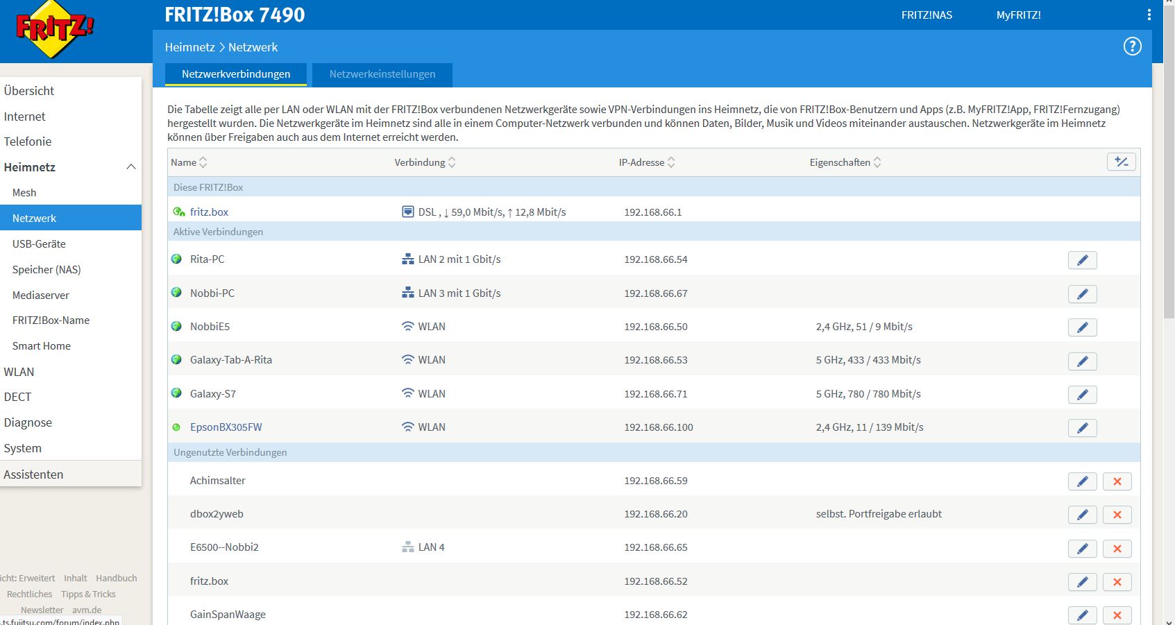

Die Fritzbox teilt auch den Pegel mit wenn Du rechts auf den Stift klickst:

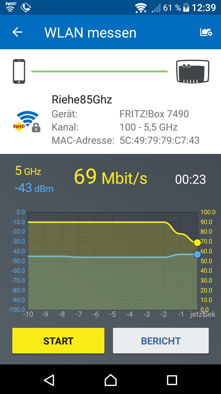

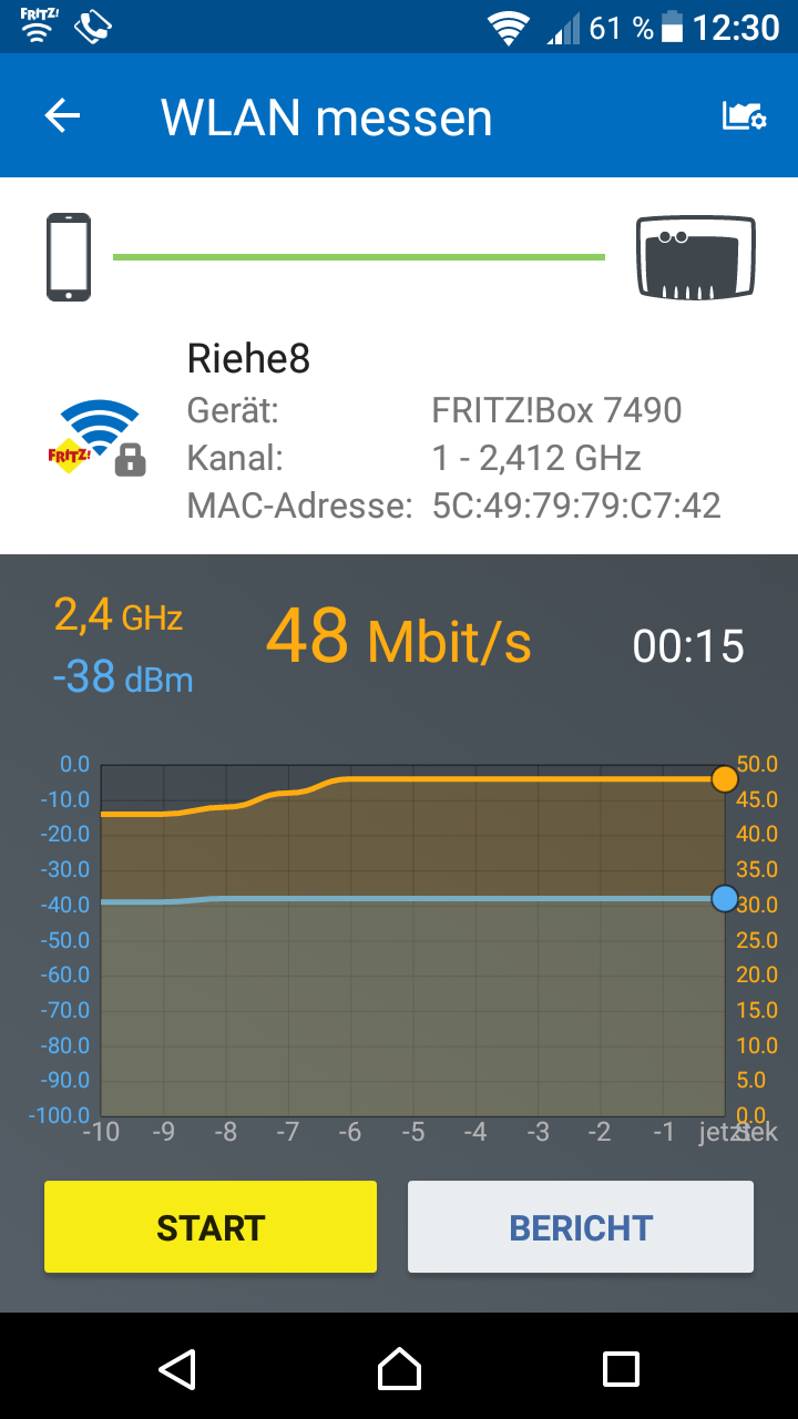

kennst Du schon die FritzApp WLAN? Damit kannst Du die tatsächliche Datenübertragung messen.
Ich poste Dir hier mal Messung mit meinem Sony E5 2m vom Router 7490 entfernt.

Handys unterstützen meist bei 2,4 nur 75 Mbit oder 150 Mbit die billigen meist 75 Mbit
Obwohl es nur eine Config Sache bei Android ist ob 20 oder 40 Mhz verwendet werden
Mein Xiaomi A3 kann ohne Root und config Änderung nur 75
