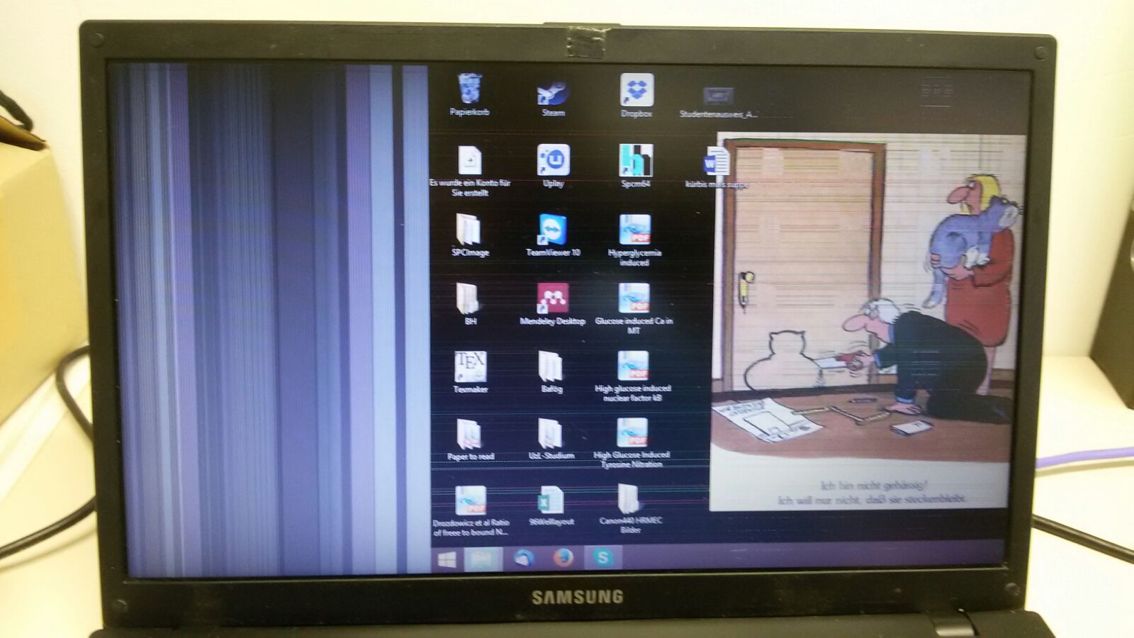

meine Freundin hat einen inzwischen etwas betagten Samsung 305v5a. Vor einiger Zeit hat dieser ein paar Probleme Verursacht. Das sah dann so aus:
.![IMG-20150924-WA0001.jpg IMG-20150924-WA0001.jpg](https://pics.computerbase.de/forum/attachments/427/427844-db77846c30bae2efff981d9053c55daa.jpg?hash=23eEbDC64u)

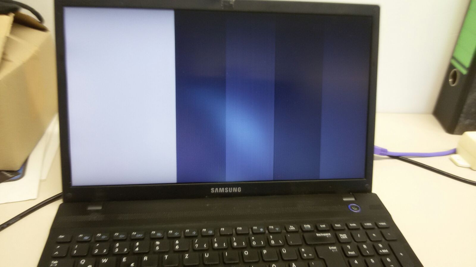

Aufgeklappt, zugeklappt, rebootet. Dann sah es so aus:
![IMG-20150928-WA0003.jpg IMG-20150928-WA0003.jpg](https://pics.computerbase.de/forum/attachments/427/427845-e32a7c0685115326b530726fa648330f.jpg?hash=4yp8BoURUy)
Immer mal kurz zwischendurch hat es noch mal (vollständig) funktioniert. Ich fand es etwas seltsam, dass das erste linke Drittel betroffen war. Warum war? Weil er nun schwarz bleibt. Jedenfalls ohne Hintergrundbeleuchtung, mir ist vor ein paar Tagen beim Basteln aufgefallen, das man doch noch die hellen Konturen sieht. Alle Tricks die ich so habe versucht (Netzteil/Akku, nur Akku, nur Netzteil, FN-Tasten, Systemsteuerung, Grafiktreiber aktualisiert)
Ich habe: HDMI und VGA ausprobiert: perfektes Bild auf externen Monitoren (auch gleichzeitig). Der Grafikkarte gehts also gut. Ich habe mal die Webcam angeschaltet, die funktioniert auch noch, da also beides über den selben Steckplatz die Platine erreicht sollte es da auch nicht liegen, hoffe ich (so im Sinne von Lötstellenbruch).

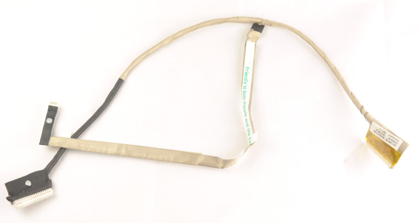

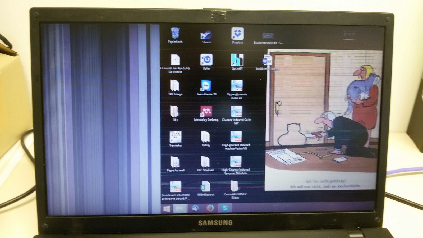

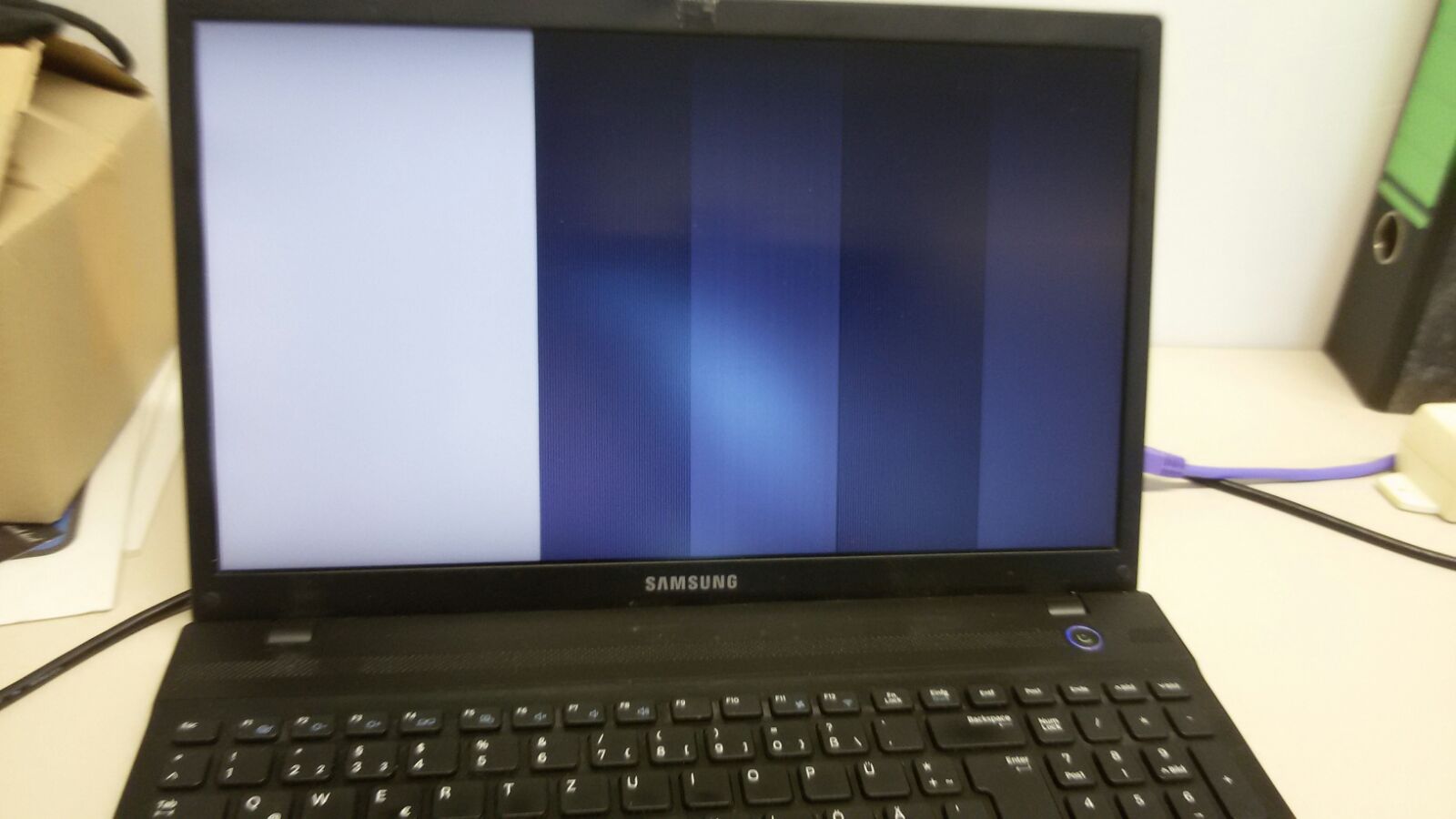

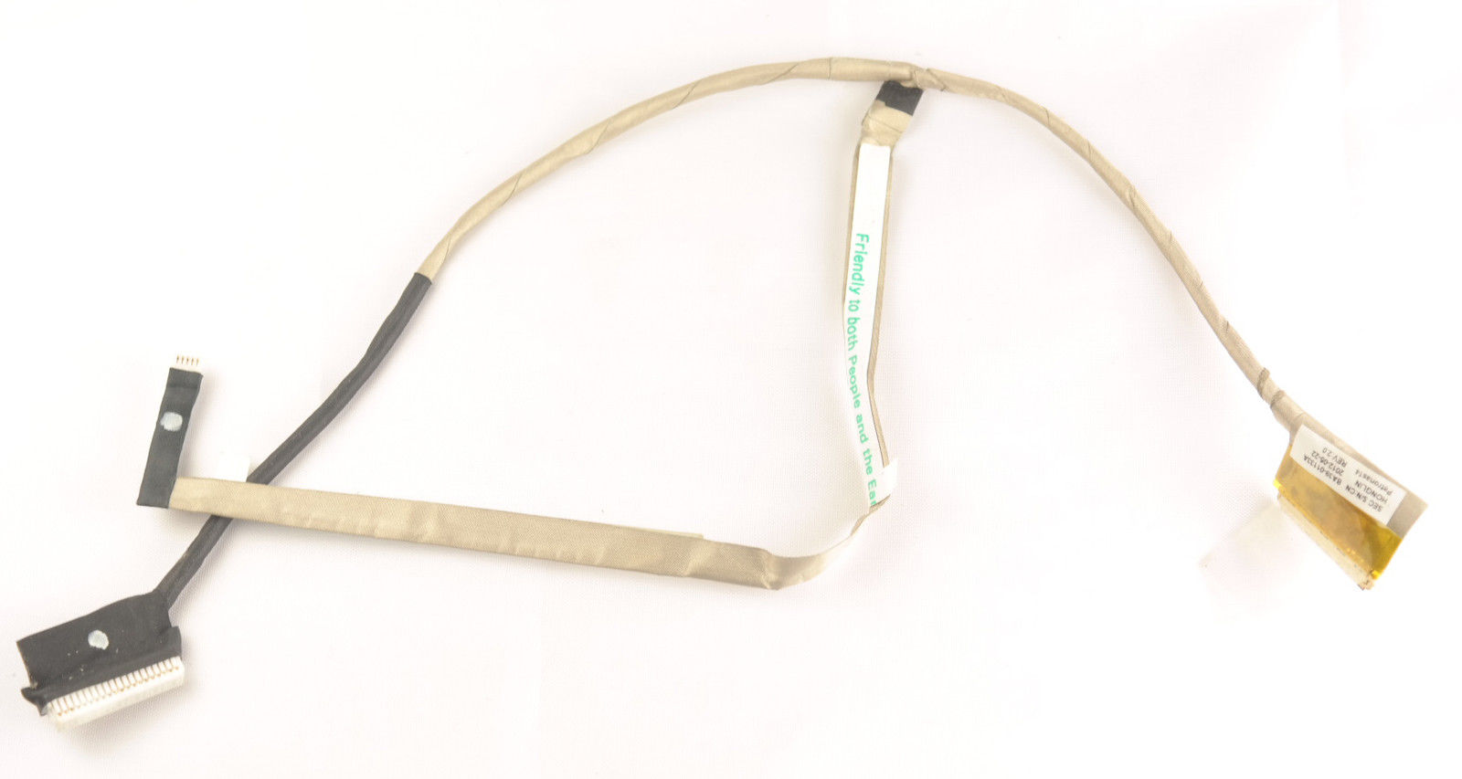

Ich habe nun das Display und das Kabel ausgetauscht (jeweils Neuware von den "seriöseren" Händlern, gesucht anhand der Ersatzteilnummer auf dem Original) immer noch das selbe Problem.
Was mir aufgefallen ist (kann natürlich Zufall sein): Mit dem alten Kabel war dieses linke Drittel auf dem alten Display immer noch heller als der Rest (da es anscheinend als weiß angezeigt werden soll). Beim neuen Display mit altem Kabel und beim alten Display mit neuem Kabel besteht dieses Problem nicht.
