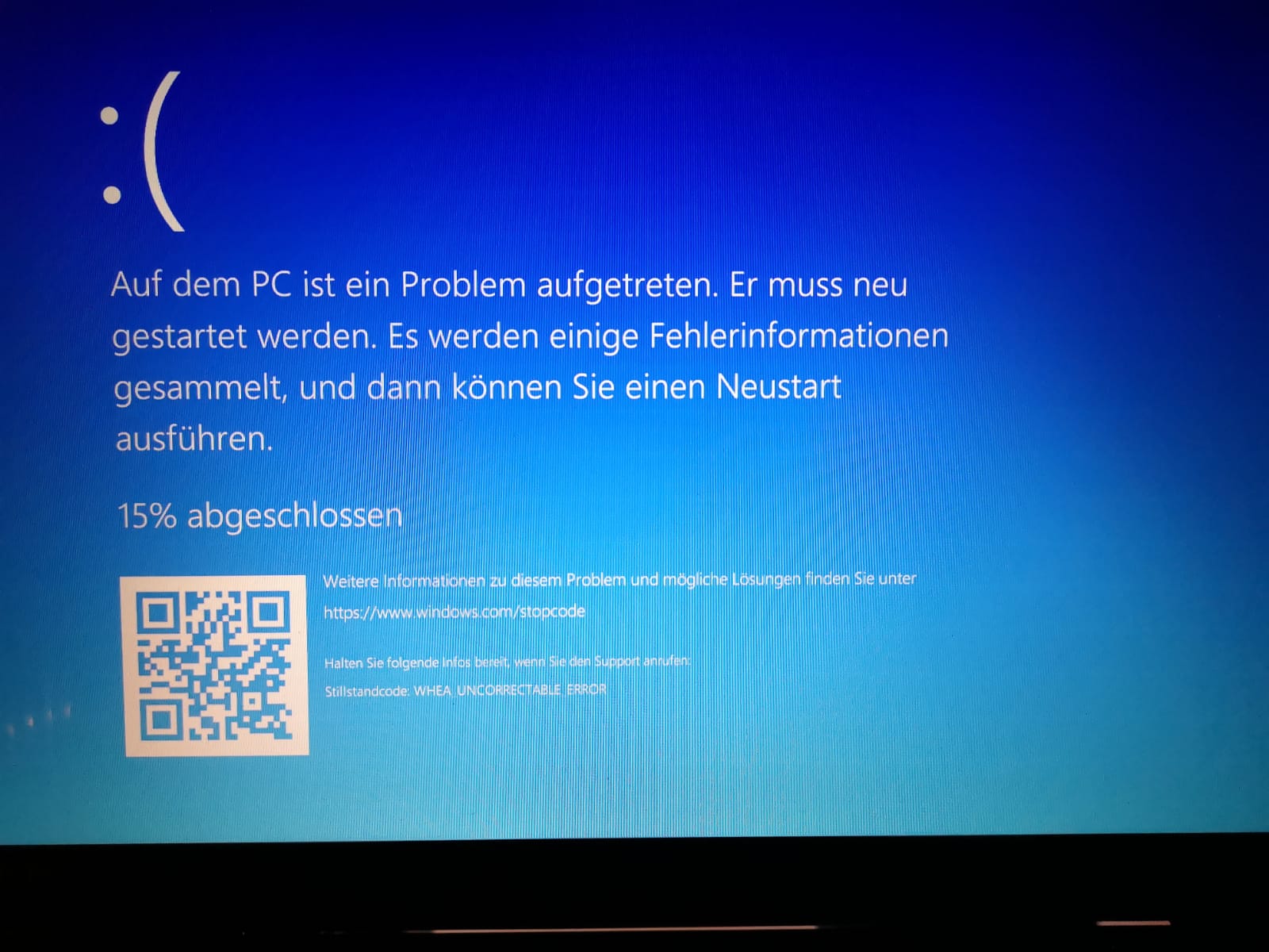

Hi, ich muss meinen Thread wieder aufgreifen.
Was ich bisher gemacht habe:
Memtest durchgeführt, keine Probleme. Temperaturen (CPU,GPU) bei Last alle im grünen Bereich
HDD durch SSD getauscht. Anschließend Win neu aufgesetzt. Kein Software außer Musikprogramme installiert.
Leider kommen immer noch ungeplante Neustarts. Die Fehlermeldung hänge ich dran.
Freue mich über jeden Lösungsansatz.

Fürchte du hast hier die falschen Komponenten getauscht. 0x124 Issues laufen auf der Hardwareebene ab, Memtest86 so es dieser war der zum Einsatz kam, ansonsten Board/CPU nebst Komponenten.
Lad mal einen Link zu den neuesten, gezippten Dumps hier hoch und weiter geht*s :evillol:

Vorläufige Zwischenbilanz (habe nur einen der drei Dumps ausgewertet):
Code:
Section 2     : x86/x64 MCA
Descriptor    @ ffffc982a92d8138
Section       @ ffffc982a92d82c0
Offset        : 664
Length        : 264
Flags         : 0x00000000
Severity      : Fatal
Error         : GCACHELG_ERR_ERR (Proc 2 Bank 6)
  Status      : 0xbe0000000100110b
  Address     : 0x000000008e000000
  Misc.       : 0x000000d084000086
Was du in der Zwischenzeit mal angehen könntest:
a) BIOS Version prüfen ob Updates vorliegen
b) Memtest86 (wenigstens 8 Durchgänge (vom USB-Stick, wir verstehen uns) Sollten da DDR3 Riegel verbaut sind bitte die v5.01 nehmen. Gibt es hier bei CB im Bereich Download.
c) diese DJ App -Freeware/Paid, exakte Versionsangabe
d) dxdiag /t %WINDIR%\Temp\dxdiag.txt & copy %WINDIR%\Temp\dxdiag.txt "%USERPROFILE%\Desktop\"&msinfo32 /nfo "%USERPROFILE%\Desktop\msinfo32.nfo"
Diese Befehlsfolge in die Eingabeaufforderung (Admin) kopieren, die auf dem Desktop erzeugten 2 Dateien (fett markiert) zippen und verlinken. Dieser Vorgang kann etwas dauern, von daher bitte etwas Geduld.
e) dein System sollte in jedem Fall unter Stock Settings laufen (kein Overclocking!!)
IT_Nerd

Will mal kurz die Details beleuchten -also alle Dump-Analysen weisen unzweifelhaft darauf hin, dass die CPU ein Problem mit dem Cache hat (L1/L2/L3 -welcher im einzelnen hat mir der Output nicht verraten) .
Der RAM ist auf gar keinen Fall der Auslöser. Wenn du dir sicher bist, dass die Temps okay sind würde ich von der Erfahrung her die CPU als Verursacher bezeichnen.
Lt. Dump läuft dein Brett (bzw. das deines Bruders) mit einem Insyde Bios der v. 5.1. Auf Toshiba/Dynabook ist witzigerweise überhaupt nix aktuelles zu finden. Im Netz kursieren einige höhere Versionen -wegen dem genauen Chipsatz muss ich mir vorher die neuen Logs ansehen.
Hier bestünde eine kleine Chance dass durch Update der Firmware ein entsprechender Microcode Abhilfe bringen könnte. Eine weitere, leider noch geringere Chance, dass ein fehlerhafter VRM auf dem Mainboard (hier bei CB im Forum als SpaWA => Spannungswandler benannt) verantwortlich ist.
Größtes Problem dabei ist dass der empfindlichste VRM leider direkt auf dem Chip der CPU ( i5-5200U/so-called Broadwell Architecture) implementiert ist.
Ich seh schon, du merkst wohin die Reise geht. Schau mir auf jeden Fall (zu Fortbildungszwecken) noch die ausgespuckten Logs aka Letzter Strohhalm an (LoL) -btw, die Binary dieser DJ App -Ultramixer.exe - wird in allen Abbildern als Auslöser ausgewiesen.
