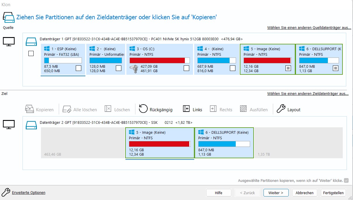

Also bei mir ist da keine Auswahl auf dem Kopierenbutton, wie es in dem Video zu sehen ist.
Und so würde das jetzt aussehen:

Ich konnte im Bios, als ich die neu SSD eingebaut hatte das Eigabefeld nicht mit Windows+R öffnen und habe die Möglichkeit auch nicht zum Auswählen gefunden (vielleicht hab ich es auch übersehen).
Hab ich ja gemacht, erst auf "diesen Datenträger klonen", dann die neue SSD ausgewählt, "alles löschen" und dann "kopieren". Danach schaut es aus wie auf dem Bild. Muss ich die SSD erst formatieren?
EDIT: aus irgend einem Grund waren die anderen Häckchen abgewählt. Sorry

Nein, aber irgendwas hast du wohl dabei falsch gemacht. Man sieht ja schon, dass nur zwei Partitionen markiert sind, was falsch ist.
Nochmal: Die ganze SSD muss ausgewählt sein, dann sind auch automatisch alle Partitionen ausgewählt
Vielleicht fängst du noch einmal von vorne an.
Programm neu öffnen und nur die SSD vorne auswählen, falls die nicht schon standardmäßig ausgewählt ist.
