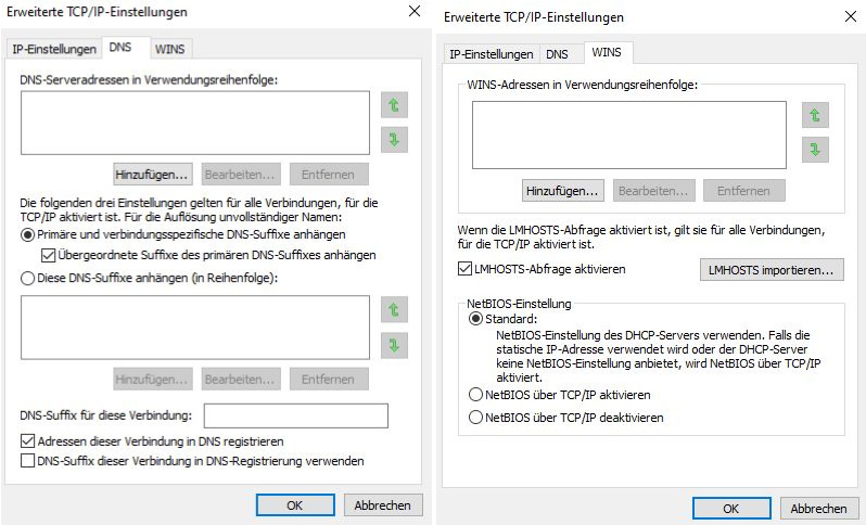

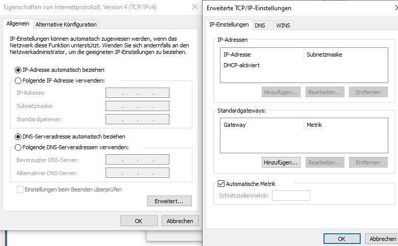

Vermute mal, das Problem ist die Namensauflösung. Kannst du bitte screenshots der Eigenschaften IPv4 & Erweiterten TCP/IP Einstellungen (Alle Reiter) vom Netzwerkadapter machen ?
Hoffe ich habe das richtige erwischt

nslookup L5 10.0.0.138
Ähm... 10.0.0.138 ist die IP-Adresse deines Routers? Das ist im Normalfall immer die .1
Du hast nicht zufällig mehrere Router im Einsatz, die du ggfs nur zur Erweiterung des WLANs nutzen möchtest?
