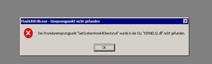

so ich hab den server jetzt mal neu gestartet und hab folgende (siehe anhang) fehlermeldung beim start erhalten... und die Laufwerke sind immernoch weg...
Kann es schlecht lesen.
Weißt du was oben bei der Exe-Datei die es verursacht steht und welches Programm es ist?
Ist ähnlich FlashUtil10b.exe?
Kennst du das Programm?
Teile mal mit, ob deine Festplatte jetzt richtig in der Größe erkannt wird?

ne das programm sagt mir nix und bisher kam die meldung auch nie...
