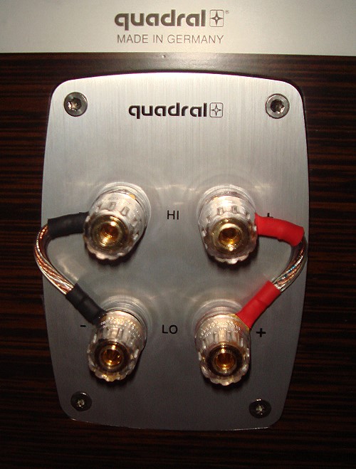

da sollten jeweils zwischen rot-rot und schwarz-schwarz Messingbrücken installiert sein:
wenn du die nicht hast, dann kannst du auch die Kabel so weit abisolieren und durch beide Anschlüsse ziehen.

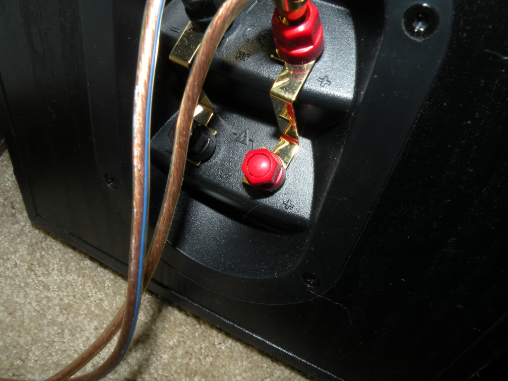

Standardanschlüsse
(siehe Abb. 5)
Einige Reference-Lautsprecher verfügen über doppelte Anschlussterminals,
die mit einem Metallstreifen verbunden sind. Entfernen Sie diesen Streifen
nicht, da ansonsten Ihre Lautsprecher nicht mehr richtig funktionieren.
Lassen
Sie den Streifen an Ort und Stelle und schließen Sie Ihr Lautsprecherkabel an
die oberen Anschlussterminals an. Bei Lautsprechern mit zwei Sets von Anschlussterminals
ist eine sogenannte Bi-Wiring-Verbindung möglich. Weitere
Anleitungen hierzu finden Sie in der Dokumentation Ihres Receivers.
aus der "Standard Manual" von der Klipsch Homepage. Sollte auch bei den LS beigelegen haben.
Gruß vom dude.
Ich habe es bei meinen RF82 damals so gemacht, dass ich diese billige Brücke rausgenommen und dafür 4qmm Kabel mit ViaBlu Kabelschuhe dazwischen gehängt habe. Für die Verbindung zwischen AVR und LS würde ich Bananas nehmen.
Hier ein Beispiel für so eine Kabelbrücke:
Kann man fertig kaufen oder sich selber konfektionieren. Einfaches LS Kabel an beiden Enden abisoliert ohne Kabelschuh tuts aber auch ;)
