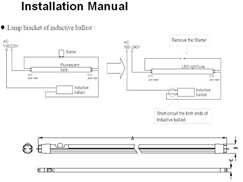

Laut Bild:
https://images-na.ssl-images-amazon.com/images/I/41Mw31tgSLL.jpg
Muss man beim Umbau die Drossel überbrücken und den Starter entfernen. Deine aktuelle Fassung hat keine Drossel (bzw. ist sie wie überbrückt). Die Fassung überbrückt allerdings auch den Starter. Und der soll raus, was bei dir Kabel durchkneifen entspricht.
Gefunden auf: https://www.amazon.co.uk/Excelvan-Induction-AC85-265V-Stairwell-Washroom/dp/B0188WZD5S
Edit: Achtung. Nicht nur durchkneifen. Bitte ordentlich mit Klemmen ausstatten. Sonst gibt es einen gewischt. Und mit Klemmen könntest du den alten Zustand bie Bedarf wiederherstellen. Vermutlich gibt es LED-Röhren, die intern anders verdrahtet sind und direkt in deiner Fassung laufen.

Die haben auf einer Seite den Netzanschluss und auf der zweiten Seite eine Brücke.
Scheint hier aber anders zu sein:
Eine Seite L, andere Seite N.
