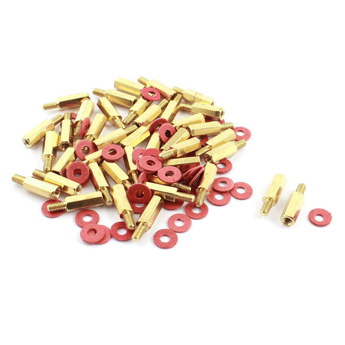

4? Das Board besitzt 6 Löcher für die Abstandshalter. Sind die Abstandshalter mit Gummi O-Ringen bestückt?
Es macht schon Sinn alle 6 Abstandshalter zu montieren, alleine schon um den Druck auf das Board durch die korrekte Verschraubung (6x) zu verringern.

@Butz Gwas sind Gummi O Ringe?

Abstandshalter mit O-Ring
Wieso nur 4 montiert?
Ich habe noch nie Abstandshalter mit Gummiringen gesehen. Was soll das für einen Sinn haben?
Edit: Ah, diese Dinger. Die sind aus Hardpapier und sollen das MB vor zu fest angezogenen Schrauben schützen. Sind aber nicht unbedigt nötig.
Nein eigentlich ist deren Funktion eher die, Fertigungsunterschiede die bei billigen Cases schnell zu groß sein können auszugleichen. Die verwendet man eigentlich dann wenn Steckarten nicht tief genug in den MB-Slots stecken. Die Abstandshalter sollten mit soviel Kraft wie möglich festgeschraubt werden, ohne dabei die Gewinde zu beschädigen. Die Schrauben die aber das MB auf den Abstandshaltern befestigen nicht allzu fest. Ansonsten kann es passieren, daß man beim Losmachen der letztgenannten nicht die Schraube löst, sondern den Abstandshalter vom Case. Das wiederum kann das MB beschädigen.
