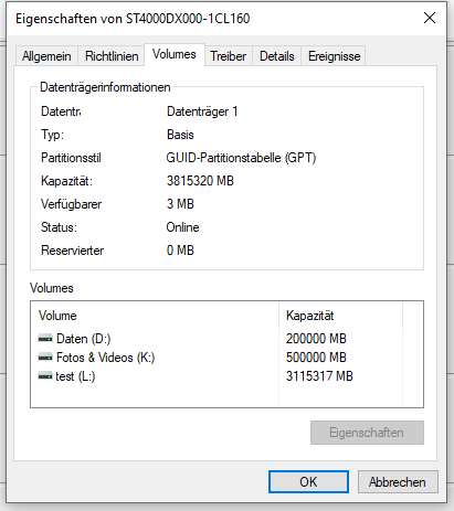

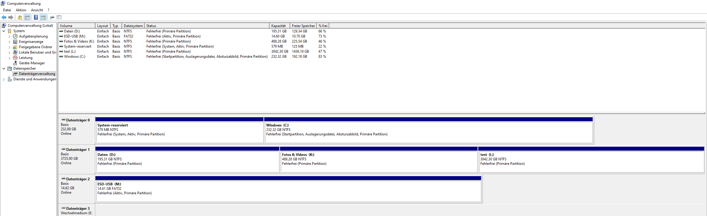

Hi,
und wo ist da eine Platte mit 4 TB und 3 TB an Daten? Da fehlt doch was! Bitte Screenshot in der Datenträgerverwaltung!
VG,
Mad

Wahrscheinlich in der Datenträgerverwaltung vorhanden aber ohne Laufwerksbuchstabe.
Im Arbeitsplatz wird die auch nicht angezeigt.
826335
Ok, mit meiner Schätzung lag ich daneben, sind nur knapp 1.8 TB. Ist aber auch völlig egal. Es sind alle Partitionen leer.
Laufwerkbuchstaben haben alle Partitionen, sonst könnte ich ja gar nicht darauf zugreifen.

oder die Platte ist mit MBR erstellt, da geht auch nur 2TB, dann musst auf GPT ändern!
klick auf Datenträger 1 in der Verwaltung und schaue ob da steht "zu GTP konvertieren"
