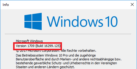

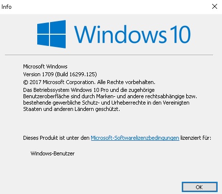

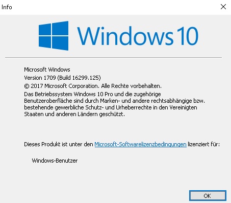

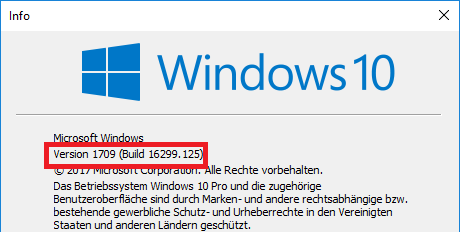

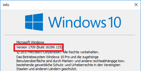

Führe WinVer aus und du siehst welche Version du verwendest.
Das Creators Update ist von 2017/09. Eher unwahrscheinlich, das du es seit einem Jahr verwendest :D
Ich vermute du verwendest Windows 10 seit einem Jahr? Könnte 1607 oder gar 1511 gewesen sein.
Ja wie ich bereits am 27.12. sagte, es kann nicht das Creators Update sein ^^
Die Version hab ich doch gepostet.
