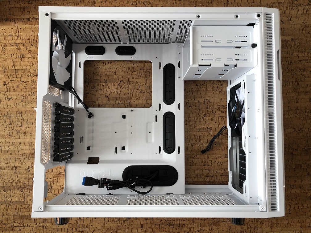

Als erstes beim Gehäuse alles überflüssige ausgebaut (alle 3,5 Käfige), und dann die Abstandshalter für's Mainboard reingeschraubt, sowie die Blende vom Mainboard reingeklickt:

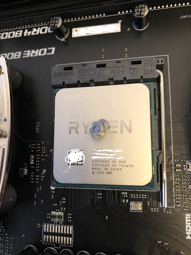

Dann Prozesser auf dem Mainboard montiert, sowie die Standardbefestigung für den Kühler durch die vom Noctua ersetzt, und die beiden Speicherriegel eingesetzt:

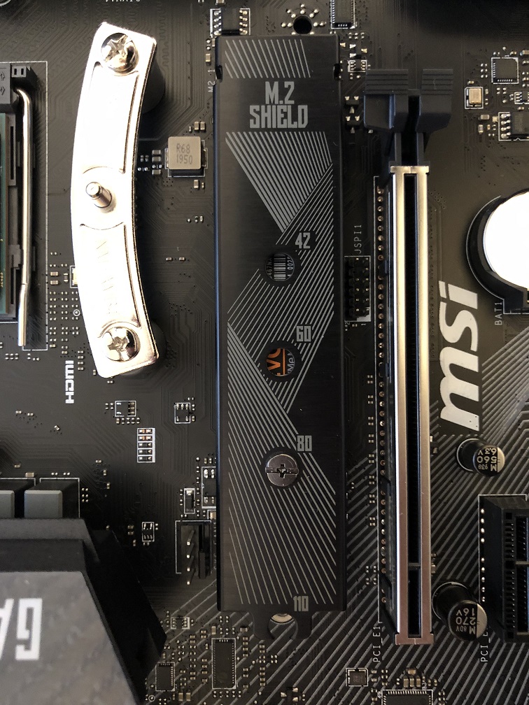

Als nächstes dann die 970Evo an den M.2 Slot angebracht, und Folie abgezogen (darauf achten, dass die Gewinde/Schrauben an der richtigen Stelle sind, je nach Länge der SSD:
und verschraubt (Wärmeschutzpad aber dranlassen ;-), das ist nicht die Folie):
Als nächstes die Wärmeleitpaste auftragen:

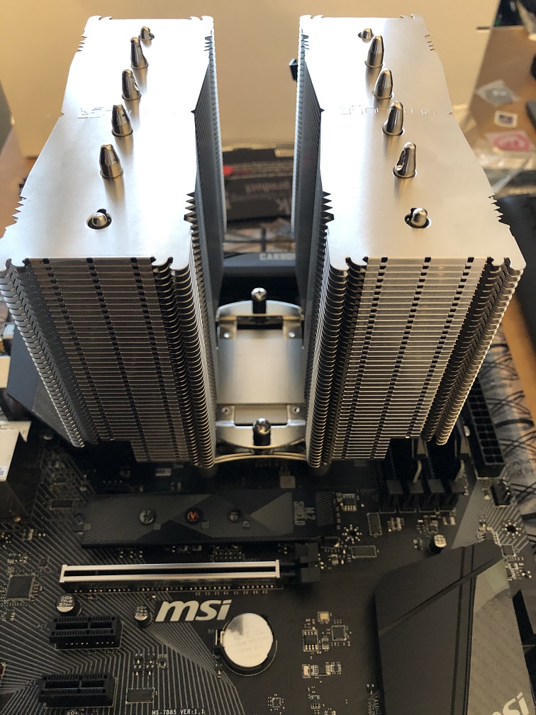

und den Noctua Kühler verschrauben:

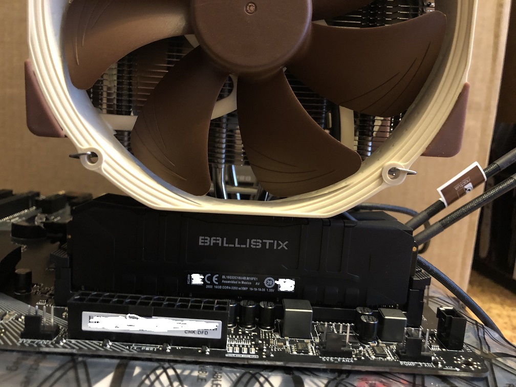

Dann beide Lüfter montieren (der bei den RAM-Riegeln muss minimal höher gesetzt werden, da zu wenig Platz bei der Kombination), ist aber noch ok so:
sind dann 2-3 mm Luft dazwischen (nicht so gut zu erkennen auf dem Foto):

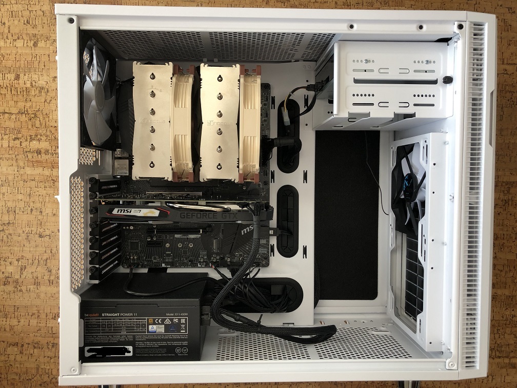

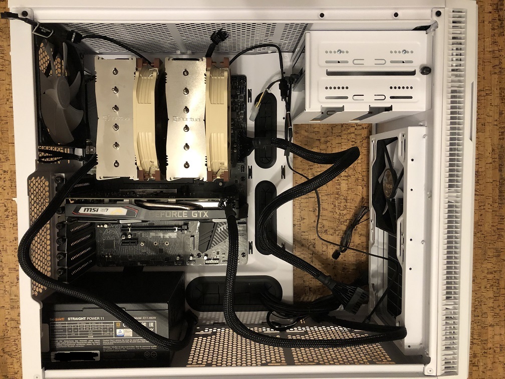

Als letztes Netzteil einschrauben, Kabel einstecken und schön verlegen (ggfs. mit Kabelbinder oder Klettband):
und auch noch auf der anderen Seite:
Und schon ist der neue PC fertig :-).
Natürlich noch die Seitenwände wieder montieren.

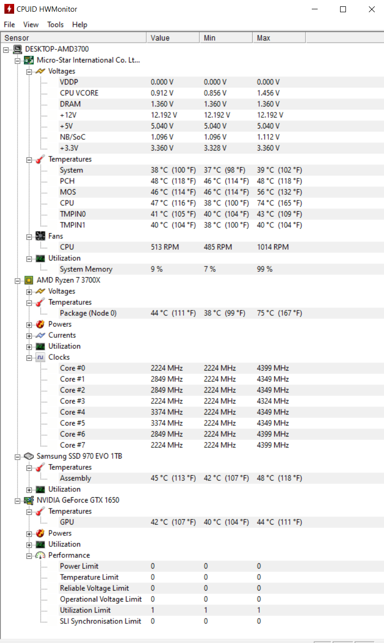

Es ist sowohl mit offenem als auch mit geschlossenem Gehäuse absolut nichts zu hören.
Hatte aber noch keine Zeit, ein paar Tests bzgl. Geschwindigkeit und/oder Temperaturen zu machen.
Infos dazu evtl. am nächsten Wochenende.
