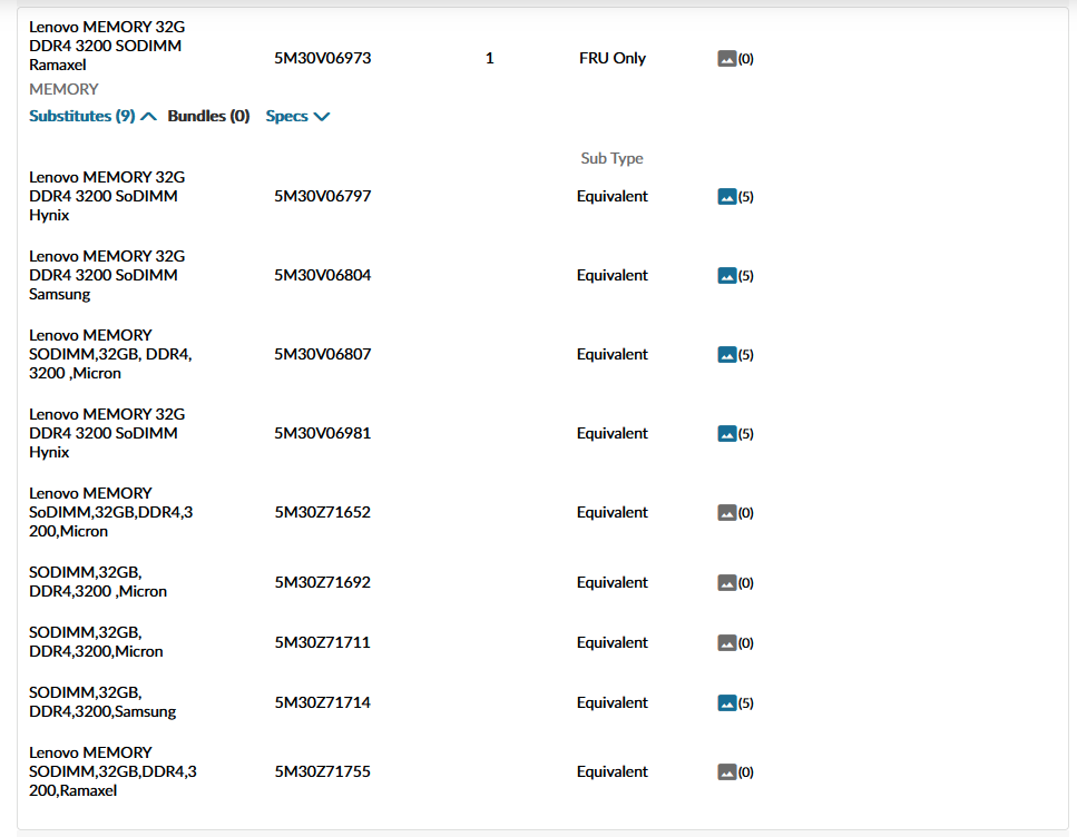

ich habe als Arbeitslaptop ein Lenovo Thinkpad E14 20RA001BGE.
Aktuell sind 16GB verbaut und laut Hersteller ist dies das Maximum, jetzt meine Frage kann ich auf 32Gb Ram gehen?
Oft war es ja so das die Spezifikation nur das technisch Mögliche bei Release darstellten, kann ja sein das es zu der Zeit keine SO-Dimms mit 32GB gab.
Was meint ihr würde das funktionieren oder eher nicht? Die verbauten 16Gb reichen oft nicht mehr. Das OK vom AG für den Speicher habe ich, ist nur die Frage ob es am Ende auch funktioniert?
Die Support Seite nennt ein 32GB Dimm als kompatibel:
https://pcsupport.lenovo.com/de/en/...20ra-20rb/20ra/20ra0/parts/display/compatible
Kann aber natürlich BIOS-seitig bei dem konkreten Modell trotzdem Probleme machen.
