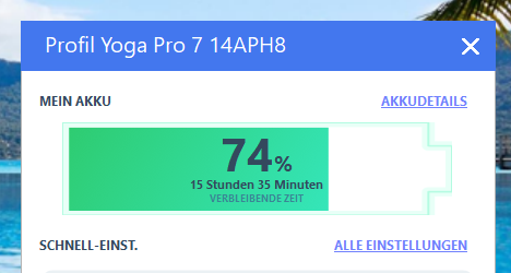

Hier ein aktueller Screenshot mit Vangance:
