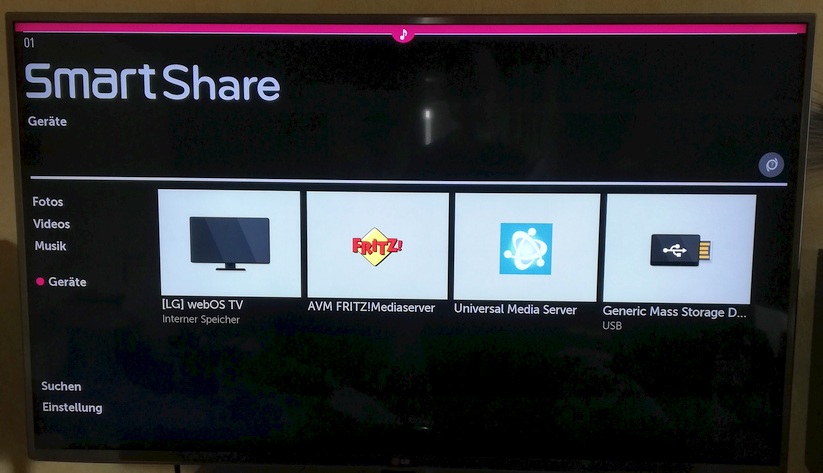

Wenn du mit anderen Geräten auf den AVM Mediaserver zugreifen kannst dann könnte es ein Bug der Firmware des Fernsehers oder der APP sein. Um das zu überprüfen kannst du selbst einen Media Server über deinen PC bzw. Mac Einrichten. Wenn es ein Mac ist kannst du den Universal Media Server nutzen. Unter Windows kannst du den auch nutzen oder wenn du Windows 10 hast diese Anleitung nutzen.
Welche App meinst du? Mit meinem Smartphone und Tablet kann ich auf die Fritzbox zugreifen - das geht dann aber (logischerweise) über WLAN. Der Zugang mittels PC klappt auch, ebenso auch mit der Browser-App des Fernsehers - da ist aber eben die Darstellung völlig kaputt (siehe Bild oben).TCHAMMER schrieb:Wenn du mit anderen Geräten auf den AVM Mediaserver zugreifen kannst dann könnte es ein Bug der Firmware des Fernsehers oder der APP sein. Um das zu überprüfen kannst du selbst einen Media Server über deinen PC bzw. Mac Einrichten. Wenn es ein Mac ist kannst du den Universal Media Server nutzen. Unter Windows kannst du den auch nutzen oder wenn du Windows 10 hast diese Anleitung nutzen.
Du meinst, der Fernseher könnte direkt auf meinen PC zugreifen, wenn ich darauf einen Mediaserver einrichte (wenn der dann richtig funktioniert)?
Ich habe Windows 7 (siehe Signatur).
Übrigens schickte ich vorhin einem Mitarbeiter von AVM (mein 2. Anruf heute) eine Mail mit der Problembeschreibung, einem Hinweis auf diese Seite und die Support-Daten der Fritzbox. Mal schauen, ob der Mann mir helfen kann.
PS. Ich habe gerade den Universal Media Server installiert. Und er erschien auch sofort als Quelle im LG-Fernseher auf der Seite SmartShare! Ich habe es gerade ausprobiert, hatte sofort Zugriff auf den freigegebenen Ordner. Danke für den klasse Tip! Trotzdem bin ich nach wie vor unzufrieden, dass der LG meine Fritzbox nicht erkennt...

Wahrscheinlich hast du meinen bearbeiteten Text oben nicht gelesen. Ja, deine Idee führte zum Erfolg und ist Gold wert! Also fällt ein Firmware-Fehler schon mal weg.TCHAMMER schrieb:Wenn du Windows 7 hast kannst du wie schon geschrieben den Universal Media Server nutzen damit wird dein PC zum UPNP-AV Media Server. Wenn dein Fernseher das auch nicht findet dann wird es leider ein bug der APP oder der Firmware sein und da kann dir nur LG helfen oder du schaust im LG Store ob es noch andere APPS gibt.

Unglaublich, jetzt taucht bei SmartShare der AVM FRITZ!Mediaserver als Quelle auf.TCHAMMER schrieb:Das hab ich beim verfassen wahrscheinlich übersehenDu könntest während der Stick steckt die Fritzbox über die Oberfläche Neustarten.
„Reboot tut gut“![]()
Und ich dachte, ich hätte die Box schon mal neugestartet...
Danke! Jetzt fehlt nur noch, dass der USB-Stick an der Fritzbox erkannt wird, denn momentan wird offenbar nur der interne Speicher erkannt.

So, ich kann die Dateien doch sehen bzw. der Fernseher kann den USB-Stick doch erkennen, allerdings ist das Ganze ziemlich verwirrend, da bei einem Klick auf den AVM-Mediaserver die Dateiordner "Musik", "Bilder", "Filme" "Internetradio", "Podcasts" und "Datei-Index" angezeigt werden, während ich für den Fritz-NAS noch den Ordner "Videos" anlegte. Dieser ist aber ziemlich versteckt: Ich muss erst auf den Ordner "Filme" klicken, dann auf "Ordner" und dann auf "Videos"! Oder aber - das habe ich gerade gesehen - auf "Filme" und dann auf "Alle Filme".
Oder aber ich gehe - das ist natürlich am einfachsten - auf der Seite SmartShare links auf den Punkt "Videos" (siehe Bild oben in Kommentar #29), dann werden mir alle Videos angezeigt, auch die auf einem direkt am Fernseher angeschlossenen Speichermedium
Aber gut, das Problem ist jetzt gelöst, und ich bin zufrieden. Vielen Dank noch mal vor allem für deine Hilfe, aber auch für die von allen anderen hier!
Nachtrag: Ich habe versehentlich die Test-Dateien nicht auf den USB-Stick kopiert, sondern in den internen Bereich der Fritz!Box. Als ich das änderte, hatte ich den Eindruck, dass der Ladevorgang viel schneller ausgeführt wird.
Wenn ich auf "Ordner" klicke, dann werden mir zum aktuellen Zeitpunkt die beiden USB-Speichermedien mit den darauf befindlichen Dateien angezeigt. Also alles gut! Wünschenswert wäre es zwar, wenn angeschlossene USB-Medien gleich auf der Hauptseite angezeigt würden, aber allzu schlimm ist das jetzt auch nicht - Hauptsache, es läuft!
