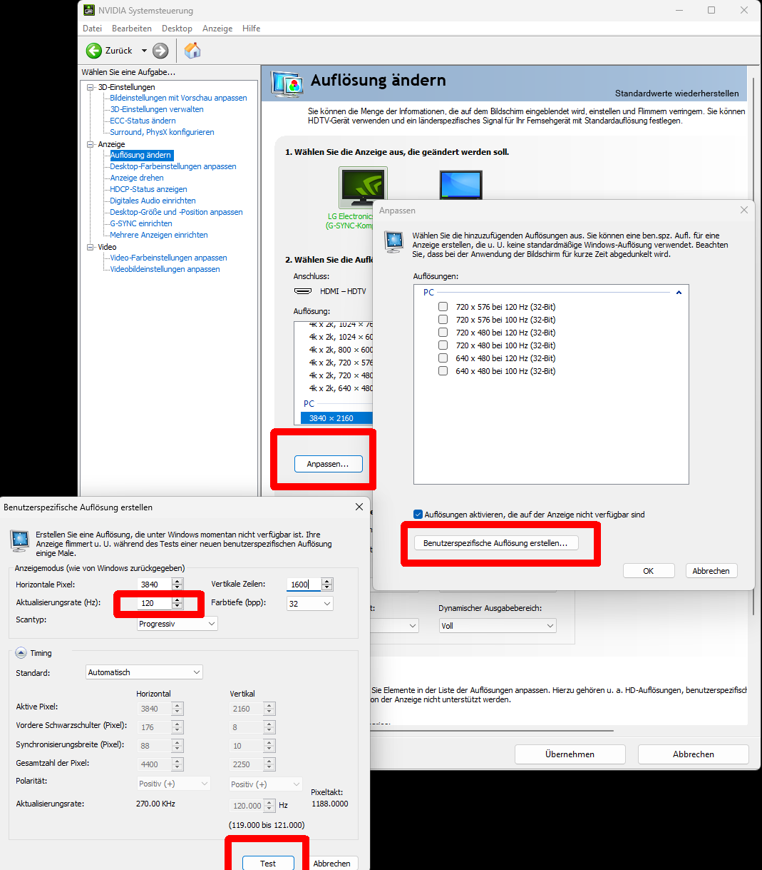

brauche mal eine kleine Unterstützung, möchte gerne Multiplayer Games übern LG Oled C3 in 21:9 spielen.
Der Fernsehen bietet einen 21:9 Modus im Spieleoptimierer an, dort wirkt aber alles leicht verschwommen.
In den Nvidia Einstellungen wird die Auflösung 3840x1600 ausgegeben, allerdings mit einer Native Auflösung von 2560x1080, was ich über (Desktop-Größe und -Position anpassen) einsehen kann.
Gibt es eine Möglichkeit, das Bild klarer zu bekommen in 21:9 oder muss man sich damit zufrieden geben?

schau mal hier, vielleicht hilft das schon
21:9

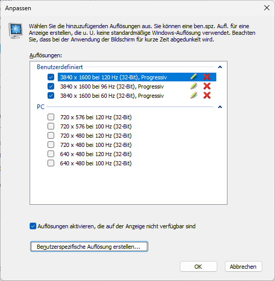

Man kann trotzdem noch eine Nutzerauflösung erstellen, wie zB 3840x1600 90 bis 119 hz je nach persönl. Empfinden bzw GPU Leistungsreserven), welche dann auch im Windows global jederzeit eingestellt werden kann.

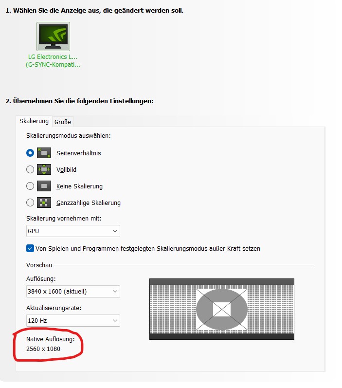

Ich hab mal ein Bild angehangen, die richtige Auflösung ist gewählt, allerdings steht dort Nativ 2560 x 1080 was mich ein wenig irritiert, da auch das Bild so nicht mehr scharf wirkt wie bei 16:9 in 3840 x 2160.

Ja, KEINE Skalierung nutzen. Du überschreibst ja damit native und eingestelle Auflösungen... Steht ja auch so da 😉
Oh:freak: sieht schon besser aus, aber jetzt habe ich links und rechts auch schwarze Balken und die Native Auflösung bleibt gleich sollte dort nicht auch 3840x1600 stehen?
Sollte so sein, ohne Balken an den Seiten. Hau doch einfach den Nvidia Treiber mal komplett und sauber runter und installiere nen aktuellen neu. Da sind wir schneller durch als das Problem bei deinen verkorksten Einstellungen zu finden....

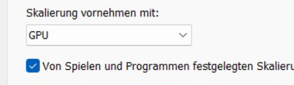

Custom-Resolution und Skalierung abschalten.
Dazu muss DSR im Treiber deaktiviert werden.

Einziger Unterschied zw. 3840x1600 im 21:9 Modus ist, dass ich hier die Skalierung im Nvidia Treiber anlassen kann. Im 16:9 Modus muss ich diese natürlich erst ausschalten, aber funktioniert dann trotzdem soweit problemlos.
PS: Es wird daran liegen (GPU Scaling), das ist auch nicht der Treiber Standard. Bei AMD hatte ich ähnliche Probleme wie du mit GPU Scaling
