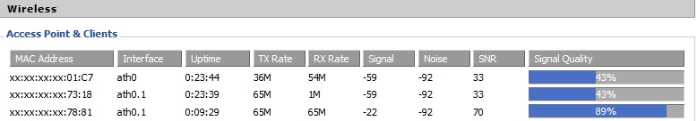

Ich wollte mal direkt beim Router schauen und hab nen Screen gemacht.
Ich denke mal, das erste ist der Alice Router, das zweite mein Smartphone und Nummer drei wäre der Rechner selbst.
