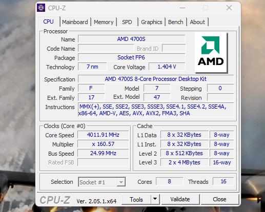

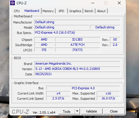

Was hast du denn für einen PC? Welche Komponenten? Hersteller Typen Bezeichnungen. Für dein Problem währe vor allem dasMainboard interessant. Das Gehäuse auch und deine lüfter verbaut sind.
Aber in den meissten Fällen bietet z.b. das Mainboard eine Lüftersteuerung die man im Bios einstellen kann. Ansonsten bieten die Mainboard Hersteller auch entsprechende Tools an, die mal mehr weniger gut funktionieren.
CPU-Z und poste bitte einfach Seite 1 und 2 dann finden wir auch raus was für ein Mainboard das ist.

Gib mir so 10 minuten
ohje also ganz "Custom" Lösung ..
